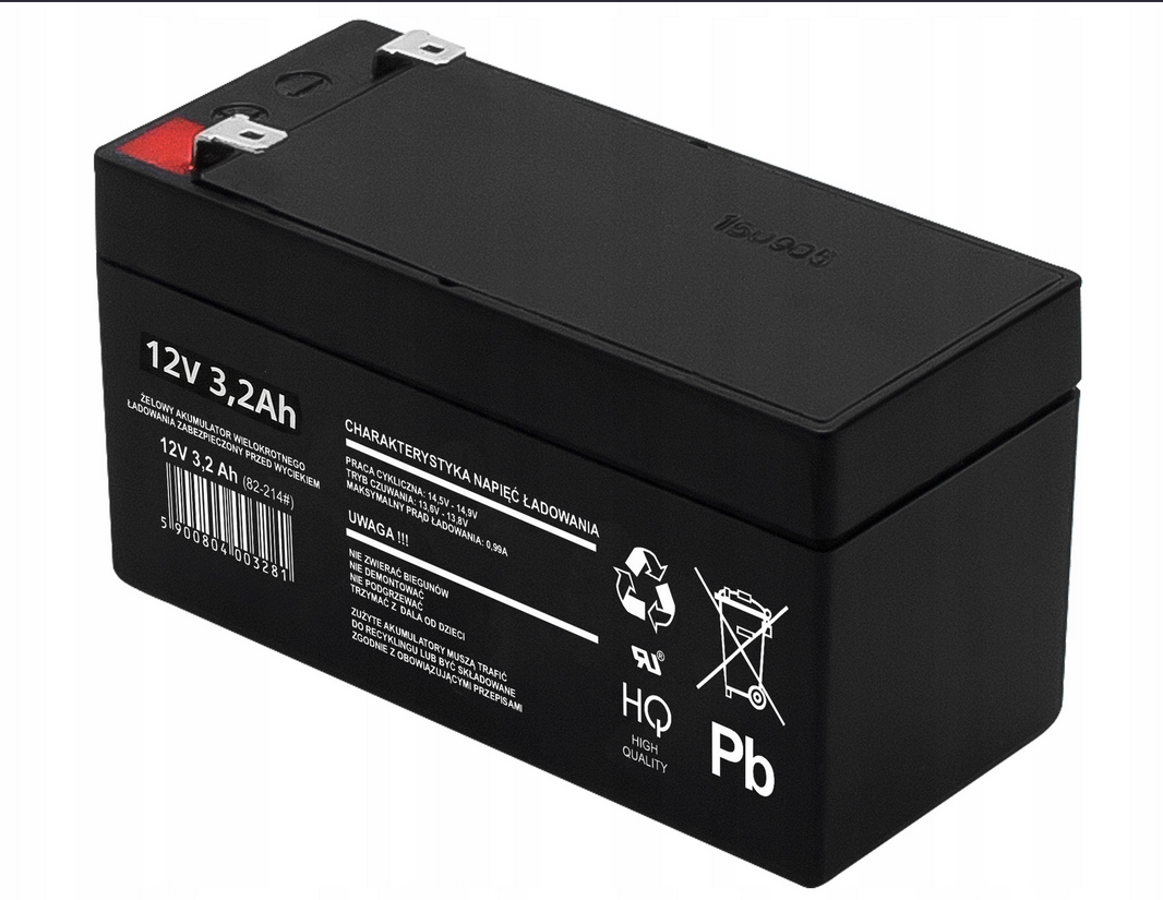

Jaki akumulator AGM 12V około 3Ah do schodołazu, praca cykliczna i duże obciążenia?
Jawi_P 07 Cze 2026 00:13 459 25

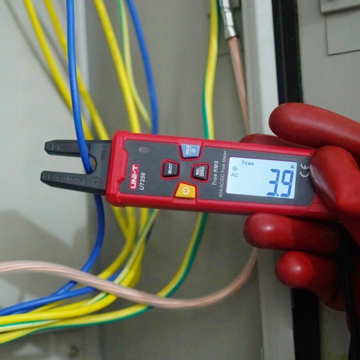

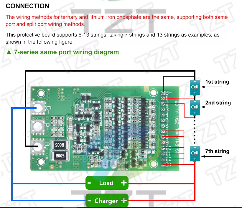

✨ Dyskusja dotyczy doboru akumulatora 12 V około 3 Ah do schodołazu pracującego cyklicznie pod dużym obciążeniem, z ograniczeniem wymiarów i wymaganiem złączy Faston F1/T1. Początkowo rozważano wymianę słabego AGM 3,4 Ah, który szybko stracił pojemność, a jako przyczynę wskazano niską jakość taniego zamiennika i zawyżone parametry katalogowe. Pojawiły się sugestie użycia akumulatora rozruchowego motocyklowego, pomiaru prądu cęgami DC oraz porównywania masy przy zakupie. Następnie rozmowa zeszła na alternatywę w postaci pakietu litowego: Li-ion, LiPo i przede wszystkim LiFePO4, z BMS i możliwością wykorzystania oryginalnej ładowarki. Autor skłaniał się ku LiFePO4 ze względu na większą energię w tym samym gabarycie, lepszą wydajność prądową i bezpieczeństwo, przy jednoczesnym odrzuceniu LiPo jako zbyt wymagającego i niebezpiecznego rozwiązania. Wspomniano też o konkretnych propozycjach: Yuasa NP3,2-12 jako lepszy AGM oraz wysokoprądowe ogniwa 26650 i 32700 do samodzielnej przebudowy pakietu.
