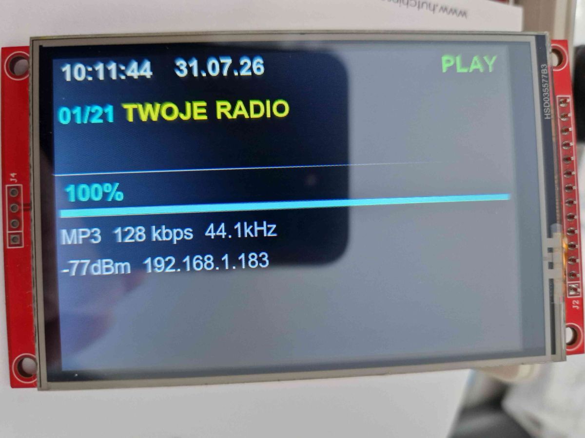

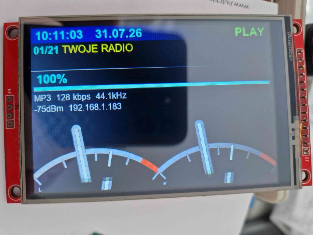

    czarny ekran,

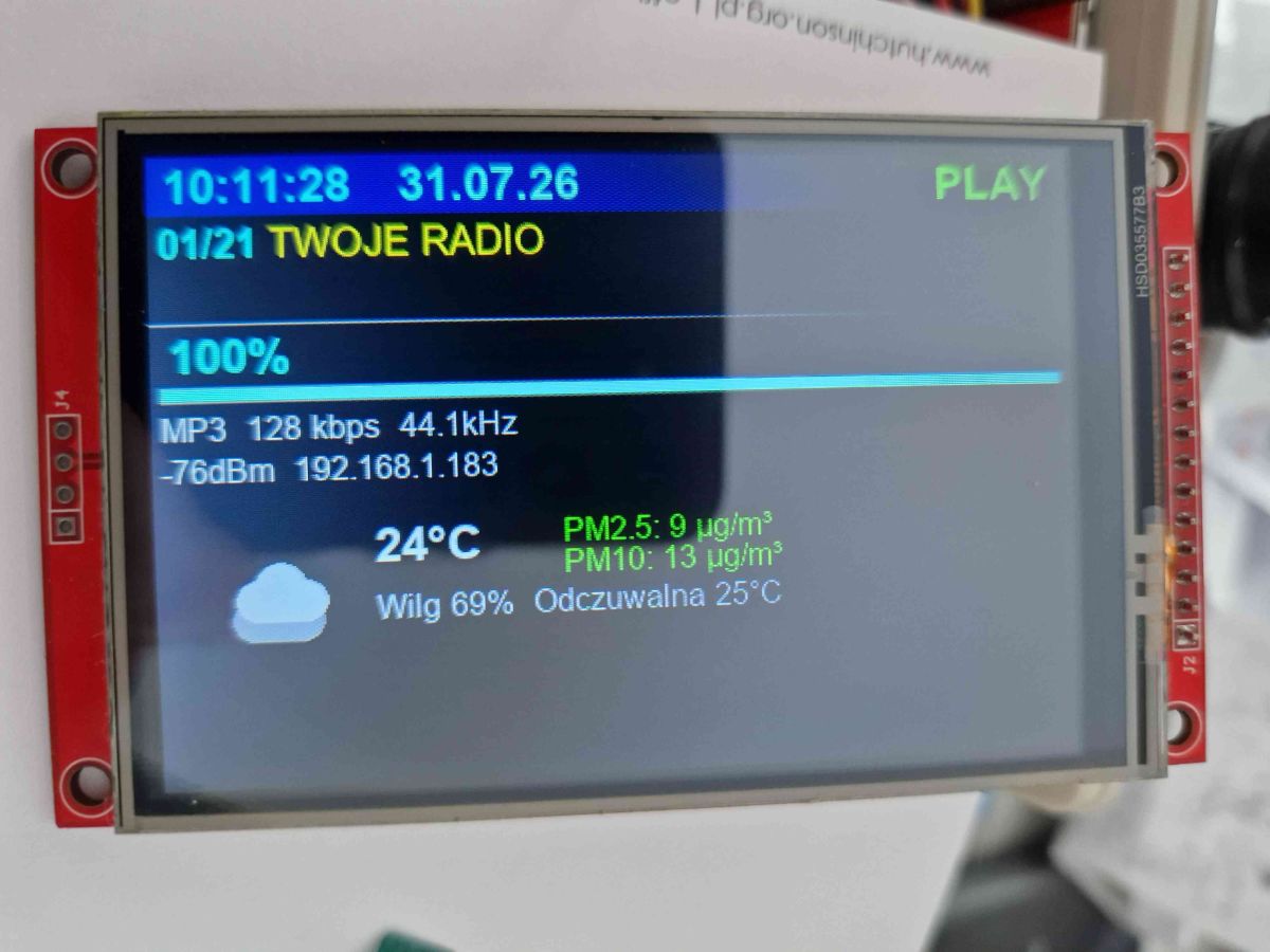

    Mała poprawka mam nadzieję że teraz nie będzie problemu z pogodą.
    v1.0.4_B 25.07.2026 najnowsza
    🔧 Poprawiono wyświetlanie pogody
    ⭐ Dodano wyświetlanie miejscowości

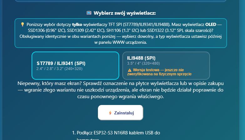

    Dodałem obsługę wyświetlacza ILI9488 w osobnym pliku do zainstalowania. Niestety obecnie nie mam takiego wyświetlacza, aby to sprawdzić. Czy jest ktoś, kto mógłby to przetestować?

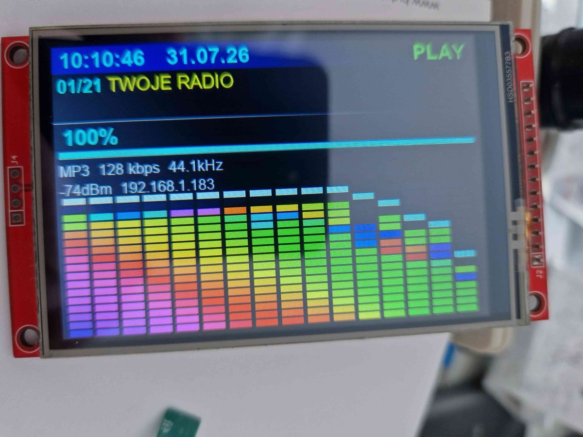

    Działa od pierwszego strzału!!!

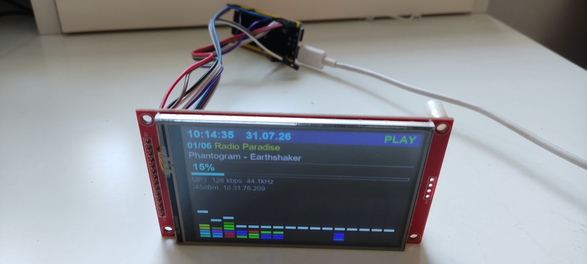

    Tak na gorąco po pierwszych próbach - działa. Widok na zdjęciach w załączeniu. Sorry za jakość zdjęć. Moje skromne uwagi: słupki - OK, wskazówkowe - źle - za wolno odświeża, pogoda - OK, brak - OK. Wg mojej oceny litery i cyfry powinny być większe, lepiej czytelne i na całą szerokość ekranu. To chyba cała zaleta większego wyświetlacza. Rozumiem, że to praca w ciemno bez wyswietlacza, ale kierunek bardzo dobry. Testowałem na 3,5". Poźniej zrobię też testy na 4". Dziekuje za rozwój projektu i wkładaną pracę. Pozdrawiam
