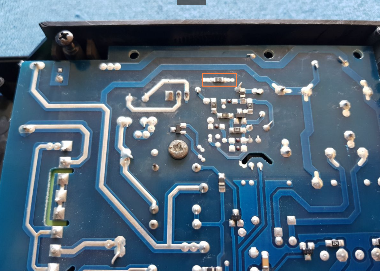

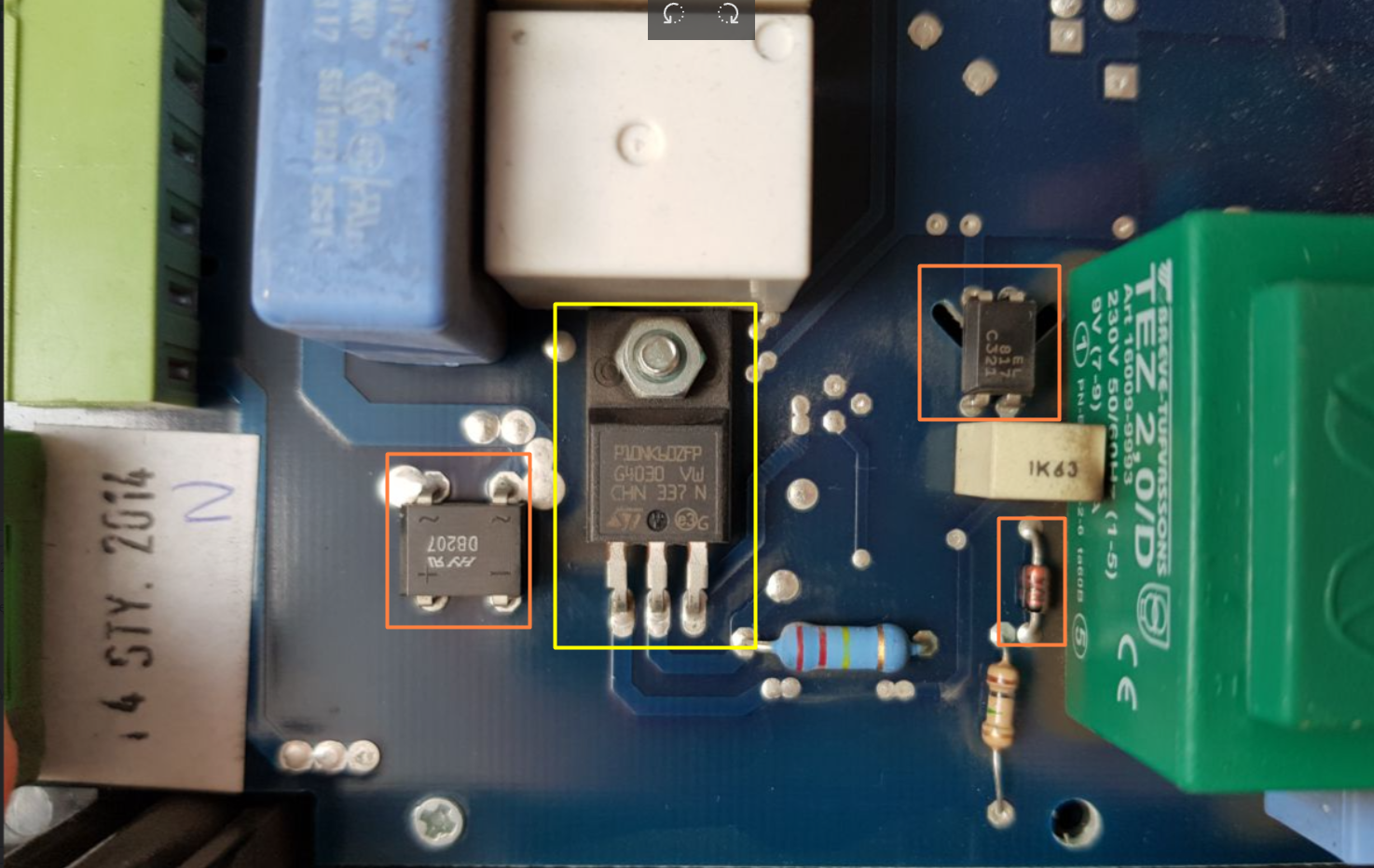

    Generalnie na początku pierwsze co to był spalony mosfet widoczny na poniższym zdjęciu. Dodatkowo również był uszkodzony mostek prostowniczy i Transoptor.
    Pozwolę sobie użyć grafikę znalezioną w sieci, bo jest dobrej jakości.
    Spód płytki PCB z widocznymi ścieżkami i zaznaczonym elementem SMD w pomarańczowej ramce Zbliżenie PCB ze sterownika: MOSFET P10NK60ZFP i elementy DB207 oraz PC817 zaznaczone ramkami
    Wymieniłem Tranzystor MOSFET (P10NK60ZFP), Transoptor (PC817 na 817D) , Dioda Zenera , rezystor 10kohm bo był upalony, Mostek prostowniczy (DB207).
    Generalnie urządzenie działa, ale nie do końca. Kiedy uruchamiam ręcznie załączenie PUMP. Dla testów podłączam żarówkę. PrądNapięcie wynosi 160V nie 230V. Dodatkowo tranzystor grzeje się do ponad 100C tranzystor nagrzewa się do ponad 100C,

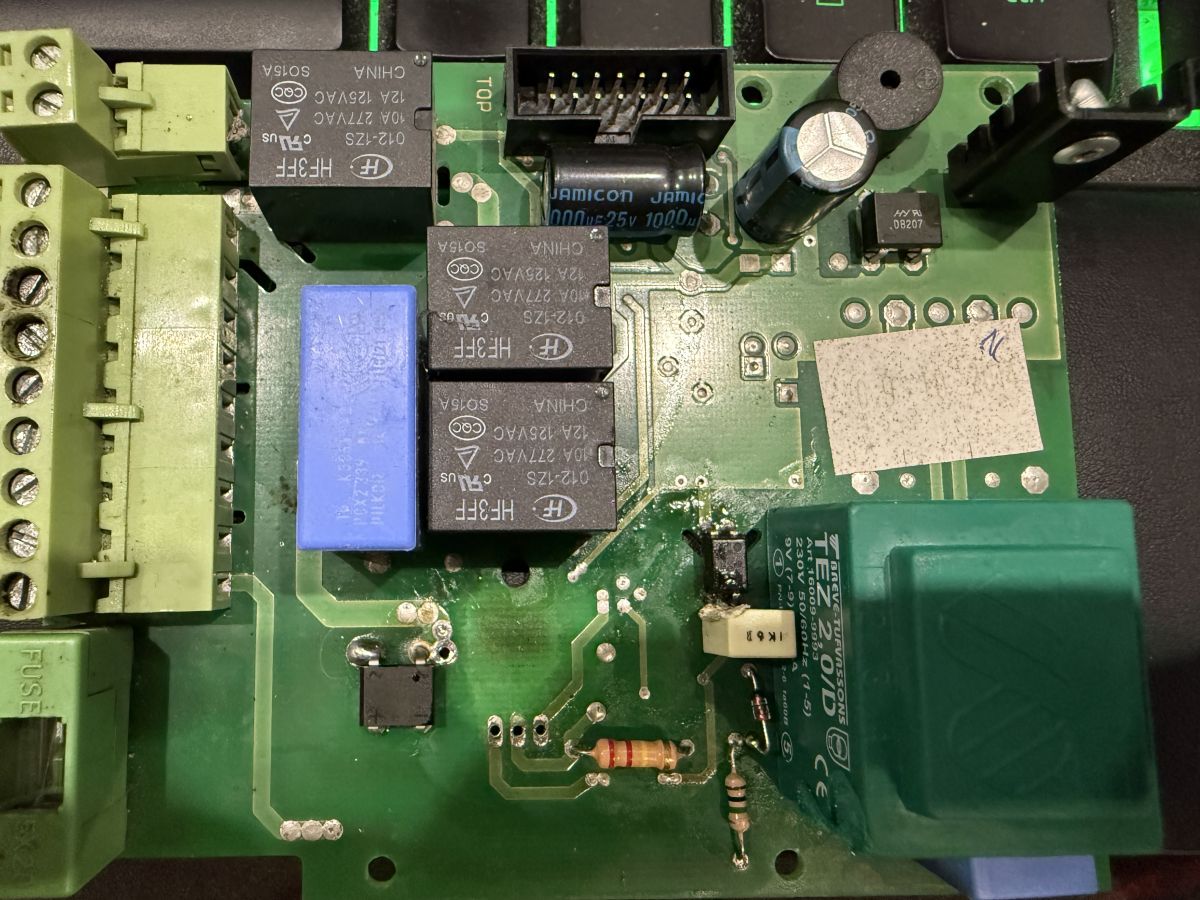

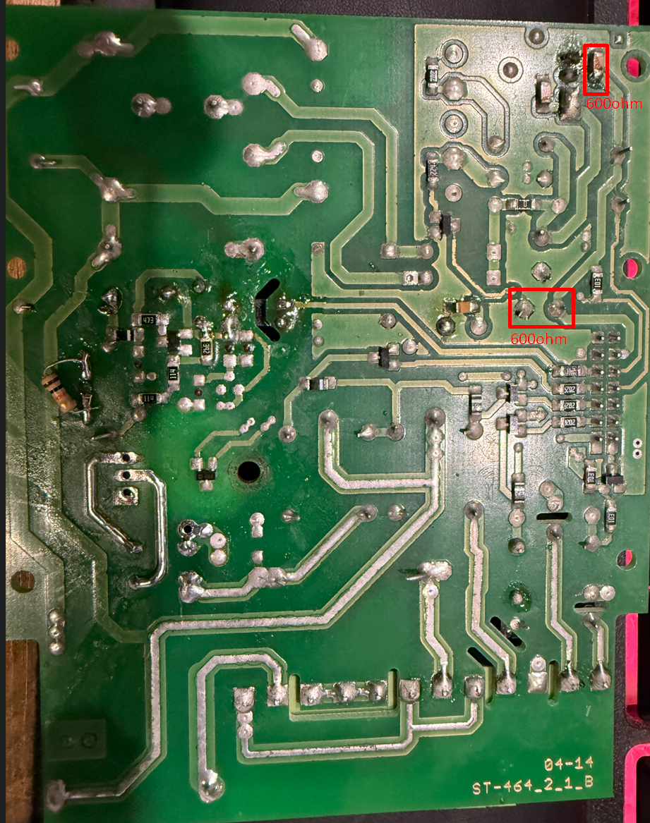

    A więc na początek oryginalne zdjęcia (PS. na zdjęciach nie widać tego tranzystora, ale on tam jest, podczas robienia zdjęć miałem go akurat ściągniętego):
    Sterownik ST-402 - po wymianie MOSFET P10NK60ZFP na PUMP jest 160V i grzeje do 100°C
    Spód zielonej płytki PCB z lutami; dwa miejsca zaznaczone na czerwono z napisem „600ohm”.
    Te kondensatory jeden ceramik i jeden elektrolityczny zaznaczone na czerwono, tutaj ta rezystancja jest taka dziwna, albo i normalna 600ohm.

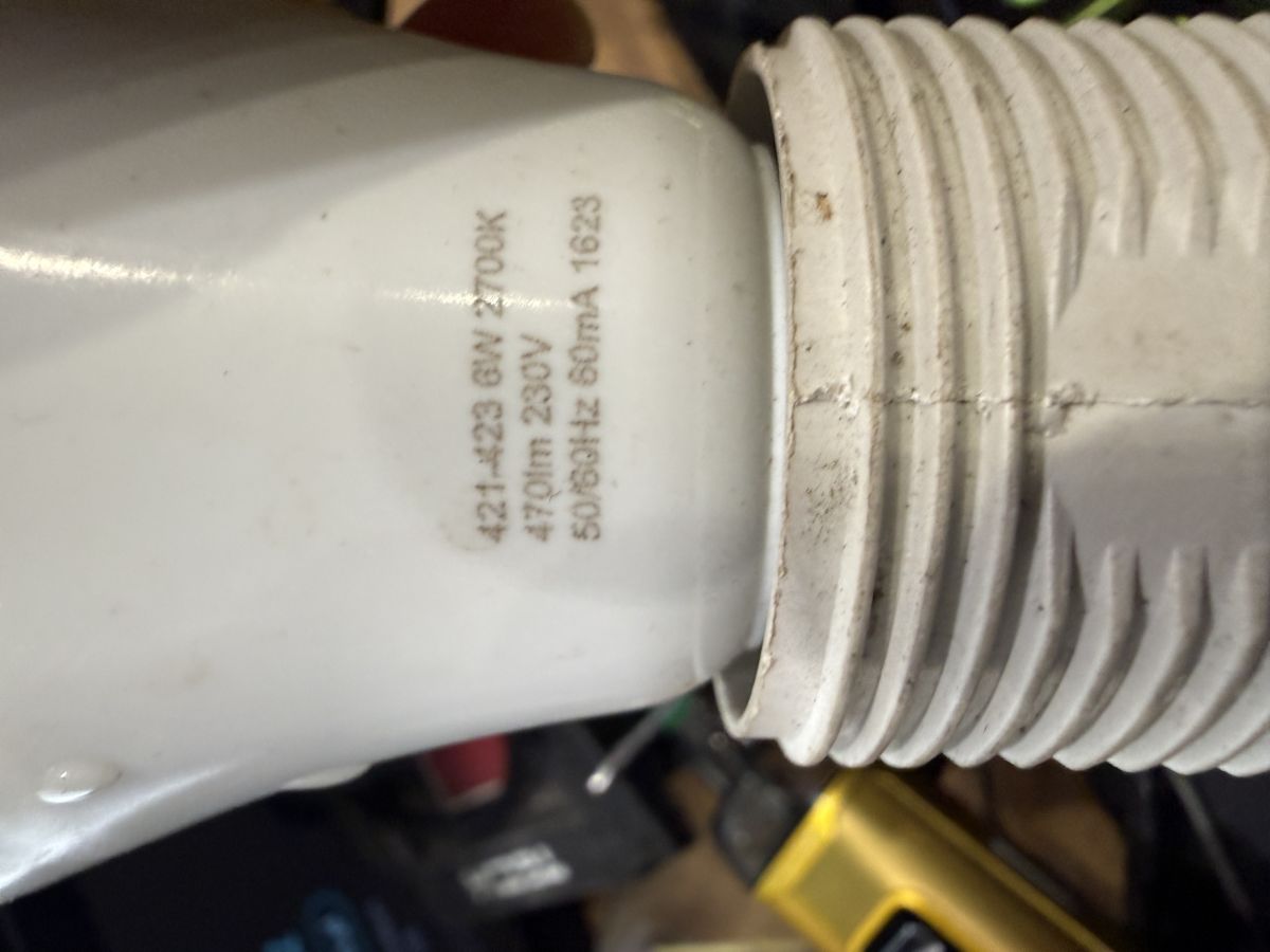

    Co do żarówki to:
    Zbliżenie białej żarówki z gwintem, z widocznym nadrukiem parametrów na obudowie.
    Wylutuj te kondensatory i zrób pomiar pojemności, a nie takie cuda...

    To jest żarówka led raczej nie nadaje się do takich celów...

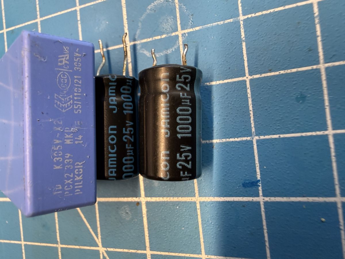

    Oto wylutowane kondensatory.
    Trzy wylutowane kondensatory: niebieski prostokątny i dwa czarne elektrolityczne na macie w kratkę
    Po pomiarach poza obwodem:
    Pojemność czarnych 1000uf
    Pojemność niebieskiego 0.850uf
    Co do żarówki, sterownik był testowany również bezpośrednio na pompie i było ta samo, brak 230V, było 150V.
