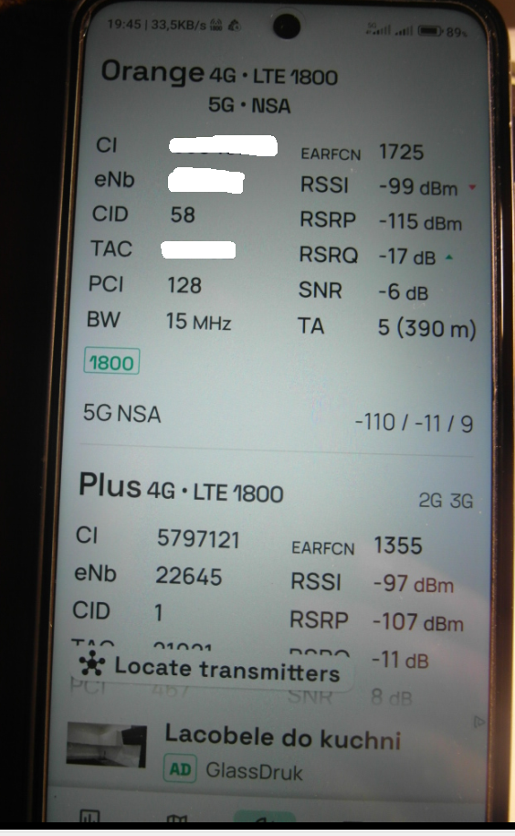

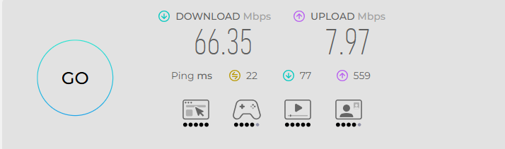

    Gorąca prośba, od 2 tygodni codziennie rano i wieczorem Orange wyłącza internet i TV (plan "Orange Love"), najpierw wskazali błąd w mieszkaniu klienta, aż wreszcie uznali, że wina po ich stronie. Czy możecie odnieść się do twierdzenia pracownika technicznego Orange, który tak podsumował problem:
    "Nadmieniam, że technologia DSL i VDSL jest już systematycznie wygaszana, wobec czego zachęcam do rozważenia zmiany rozwiązania dostarczania usług internetowych na oparte o nowoczesną sieć komórkową 5G. Stacja bazowa znajduje się ok. 400 m od Pana lokalizacji i obsługuje 5G w paśmie 3600 MHz, a więc użytkownicy mogą liczyć na prędkości rzędu kilkuset Mbps. Wraz z technologią komórkową dostarczana jest również telewizja. Sugeruję wykonanie testu prędkości transmisji danych na telefonie lub innym urządzeniu z obsługą sieci 5G, co może pomóc w podjęciu decyzji"
    Czy faktycznie przejście na tryb mobilny 5G jest opłacalne z technicznego punktu widzenia, nie będzie przerw itd.? W mieszkaniu także wszystko jest na kablu, aby uniknąć problemu z Wi-Fi i mobilną transmisją pomiędzy pokojami. ;) @ElektrodaBot

    Wyniki, które można uznać za obiecujące:
    ParametrDobrzeUwaga
    Download>150–200 Mb/s w szczycieim więcej, tym większy zapas dla TV
    Upload>20–30 Mb/sważne dla pracy zdalnej, chmury, monitoringu
    Ping<30–40 msdla WWW/TV OK, dla gier im mniej tym lepiej
    Jitter<10 mswyższy może szkodzić VoIP/grom
    Utrata pakietów0%straty pakietów są gorsze niż niższa prędkość
    Stabilnośćbrak zrywów w dłuższym teściekluczowe dla TV
    Do testów na Androidzie przydatne są aplikacje pokazujące parametry radiowe, np. NetMonster, Network Cell Info, CellMapper. Warto spisać:
    - RSRP,
    - RSRQ,
    - SINR/SNR,
    - pasmo 5G, np. n78,
    - pasma LTE agregowane jako kotwica przy 5G NSA,
    - identyfikator komórki/sektora.
    Orientacyjnie dla 5G/LTE:
    ParametrBardzo dobrzeAkceptowalnieŹle
    RSRPok. -70 do -85 dBm-85 do -100 dBmponiżej -105 dBm
    SINR>20 dB10–20 dB<10 dB
    RSRQok. -3 do -9 dB-9 do -12 dBgorzej niż -12 dB
    Nie należy patrzeć wyłącznie na „kreski zasięgu”. One niewiele mówią o pojemności i jakości transmisji.

    Tak na szybko: zainstalowałem Net Monstera i mam problem: jest 5G NSA, ale Discconnected, włącza się na chwilę 5G NSA -113/-13/-12, ale zaraz znika i jest Discconnected. Sprawdziłem Speed Test - pobieranie 223,27 Mbps. 4G LTE wyświetla się na stałe z parametrami; nie wiem, czy ciągnie z karty Orange (do tej pory miałem włączoną tylko LTE, teraz 5G), czy może z drugiej karty Plusa.
    Podajesz RSRP/RSRQ/SINR? Masz ujemny SINR? To znaczyłoby, że sygnał tonie w szumach i zakłóceniach (16-krotnie słabszy). Wyniki RSRP i SINR świadczą, że jesteś na granicy komórki.
    Wydawało mi się wczoraj, że tylko na chwilę wskakuje 5G, ponieważ większą część czasu od włączenia programu był komunikat 5G - Discconnected. Podaję dane z teraz:
    LTE: RSRP: -115 dBm; RSRQ: -17 dB, SNR: -6 dB, pobieranie 138Mb, PING-19, wysyłanie-9.13Mb
    -110 poziom zasięgu 5G (RSRP)
    -11 jakość sygnału 5G (RSRQ)
    9 SNR dla pasma 5G
    TA-390m od BTS-a
    Zatem o tych kilkuset Mb o których mowa w #1 (konsultant Orange) raczej można pomarzyć.

    To jest 5G więc NetMonster pokazuje potrzebne dane dotyczace kotwicy na LTE, pozostałych pasm LTE w agregacji oraz dane na 5G. Czyli pokazuje dane BTS-a na kotwicy LTE, nosne na LTE i parametry sygnału na nich, do tego PCI na tych nosnych/pasmach oraz PCI i dane parametrów sygnału na 5G oraz nośną dla 5G.
    Orange korzysta z pasma 5G 3600 N78 ale tez z 5G N1 czyli na 2100MHz w DSS z LTE2100 oraz zasiegowe 5G 700 N28, brak screenu z aplikacji nie pozwala dokonać analizy tych danych.
    W technologii 5G NSA operator może korzystać z kotwicy LTE oraz pasm LTE z innego BTS-a niż zasadnicze pasmo 5G N78.
    Wykonany speedtest szczególnie UL wskazuje ze parametry sygnału są słabe, pokazałeś jakieś bardzo słabe na kotwicy LTE ale nie wiadomo na jakim pasmie ta kotwica z którego BTS-a i sektora na BTS-ie NetWorks, tak samo na 5G gdzie brak informacji o pasmie 5G a parametry sygnału na nim tez bardzo słabe. Test wykonany zapewne w domu.
    W taki sposób to pomocy raczej nie uzyskasz, BTS posiada potencjał ale trzeba wiedzieć na czym i jak go wykorzystać.
    A 5G+LTE załącza się podczas aktywnej transmisji danych a w spoczynku telefon siedzi tylko na kotwicy LTE.
    Pomogłem? Kup mi kawę.

    Jeszcze zakładka LOG, kotwica na LTE1800 z BTS-a na Legionów 37, to pozwolenie T-mobile. Potwierdzone na nim 5G N78 dla tego operatora, nie wiadomo czy też działa 5G N78 dla Orange. Połaczenie na kotwicy LTE z 3 sektorem na nim, fatalne parametry sygnału , tragiczny SINR widać że jesteś pomiedzy 3 sektorem tym na azymut 326 a sektorem 1 który świeci na azymut 85 stopni. Twoja lokalizacja jesli to w okolicy .....niekoniecznie musi być na 5G N78 w zasięgu tego BTS-a, równie dobrze zasięg z BTS-a NetWorks na pozwoleniu Orange z Piłsudskiego 16 gdzie Orange ma potwierdzone 5G N78. Kolejna z 5G N78 potwierdzonym dla Orange to Gliwicka 36.
    Ale już widać że jeśli pomiary zrobione wewnatrz domu to konieczny będzie zew. CPE 5G/LTE+router wew. do sieci lokalnej z WiFi.
    Mam pytanie, najpierw pokazałeś brak zaufania dla uzytkowników Forum pytajac bota który wrzucił ci tu wykład z którego nic nie wynika bo w takich kwestiach jest jeszcze za głupi aby zastapić fachowca.
    Potem pokazałeś pierwsze dane z których wyciagnąłem pierwsze wnioski po czym zamazałeś te dane pokazując gdzie tak naprawdę masz moją pomoc.

    @matek451 mam nadzieję, że chociaż w części usprawiedliwiłem się, absolutnie nie ignoruję jakiejkolwiek pomocy na tym forum i nie tylko tutaj.
