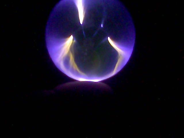

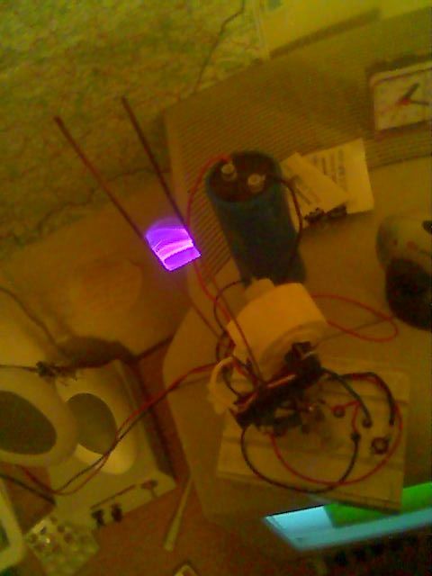

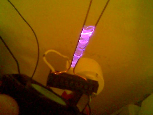

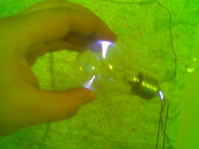

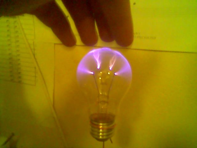

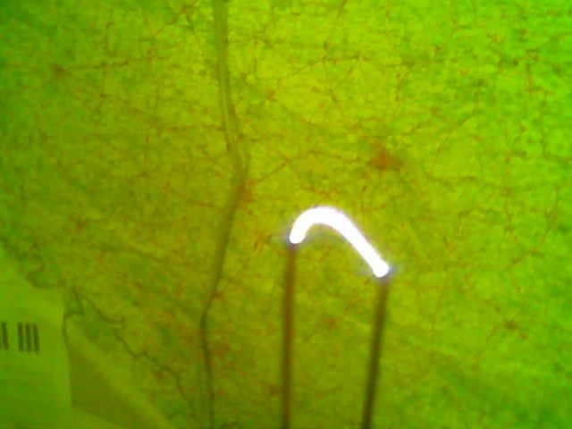

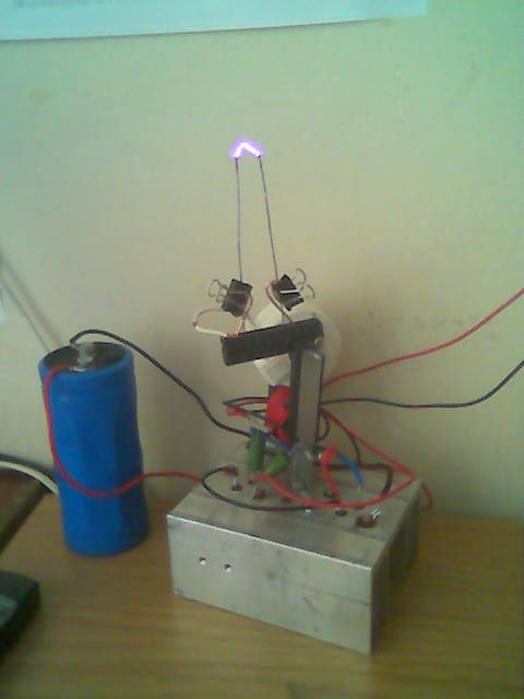

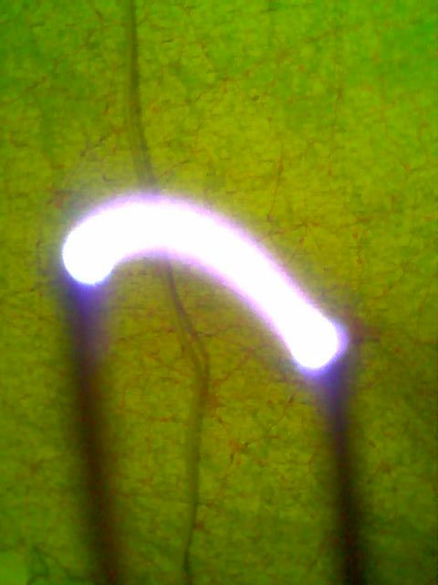

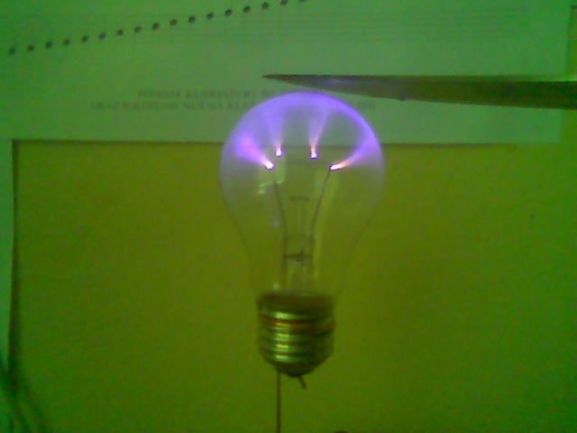

  • Witam, chciałbym zademonstrować bardzo prosty układ do pokazu efektów z wykorzystaniem wysokiego napięcia. Urządzenie jest bardzo proste, zawiera naprawdę minimalną ilość elementów, które w moim przypadku są z akurat wylutu. Koszt jaki poniosłem to 0 zł, ale jeśli bym miał wszystko kupić to jakieś 30 zł
    !!! Występuje tu napięcie rzędu kilkunastu tysięcy volt i jeśli ktoś będzie chciał zrobić takie coś to prosiłbym o rozważną zabawę bo moc jaka jest pobierana to około 250 W i chyba nie trzeba nikomu tłumaczyć że taka moc, przy odpowiednio wysokim napięciu może bez większych problemów zrobić komuś wielką krzywdę !!!
    Na razie wkleję tylko zdjęcia pokazujące wygląd i efekty jakie ja uzyskałem ... mogą oczywiście być różne. Jeśli ktoś będzie zainteresowany to mogę zamieścić też schemat (muszę narysować, bo wszystko zrobiłem "w locie" z głowy)

    Podaj Schemat. O ile się nie myle to widze tam trafo z telewizora i cewkę zpłonową z auta. Aj skucha bo to nie cewka tylko kondesator.

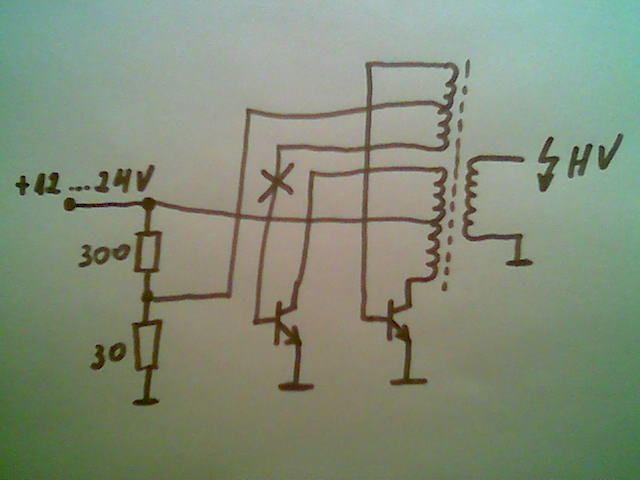

    Ok, jest schemat, narysowałem :) Jakiś czas temu widziałęm podobne urządzenie w jakiejś gazecie na bazarze i tam mi się spodobobało i zapamietałem a teraz zrobiłem :))
    Drabina Jacoba - zabawy HV
    Proszę, uważajcie z tym !!!
    Jako zasilacz użyłem tą lampkę teleskopową z IKEI ;)) do tego mostek i ten budzący podziw kondensator. Lepsze są jednak efekty jeśli zastosuje się silniejsze źródło zasilające i to 24 voltowe. Tranzystory wstawiłem KD503 bo akurat miałem, ale 3055 śmiało też mogą być. Przy plazmiesie tak mocno nie grzeje, dopiero przy Jacobie w moim przypadku przydałby sie wentylatorek. Cewka ta niżej ma 8 zwoi, nawinąłem ją drutem 2mm w izolacji (z kabla), ta wyżej 4 zwoje, takim samym drutem i też wyprowadzony środek. Cewka wysokiego napięcia ... oryginalna ze starego telewizora ( ja zastosowałem z kolorowego TV na większe napięcie - patrz obrazek). Rezystory to tak z 5 W albo więcej. Tam gdzie jest X na schemacie to można rozłączyć i wtedy przetwornica pracuje z dużo mniejszą mocą (polecam na START). Pamiętajcie też o zmasowaniu rdzenia i jednego końca HV bo inaczej kopie ;))
    Aha, raczej nie stosujcie gotowych trafopowielaczy z wbudowana dioda, moc wtedy jest duzo mniejsza ... lepiej jest oddzielna cewka - wtedy jest git.

    W jakiej książce to wyczytałeś ?? To czy napięcie jest ujemne czy dodatnie to zależy od punktu odniesienia (poziomu masy). Ponadto trafopowielacz nie jest sterowany any napięciem ujemnym ani dodatnim zmieniającym się w czasie (pulsującym) napięciem sporej częstotliwości. A na wyjściu KAŻDEGO transwormatora uzyskuje sie napięcie przemiennne, którego wartość średnia wynosi zero, czyli np. sinusoida z środkiem w zerze. I nawet jeśli zasilające napięcie będzie całkowicie powyżej lub poniżej osi zera to na wyściu i tak będzie z zerem po środku.

    Jakaś mało efektywna jest ta Twoja przetwornica - 95% mocy na pewno wydziela się w tranzystorach, niezłe marnotrastwo...
  • #14 2410986
    bestler
    Posty: 5277
    Pomógł: 254
    Ocena: 893
    Lechoo a jak to policzyłes ????? Rzeczywiście dużo wydziela się na tranzystorach, ale na wyjściu też jest sporo ... uwierz mi, a jak nie zgadzasz się to zbuduj bardziej ekonomiczną przy tak małych nakładach...

    Ta moja cewka jest chyba od Rubina. Jeśli chodzi o moc na wyjściu to ku mojemu zaskoczeniu łuk przypomina ogień... ponadto przebija 32 kartkowy zeszyt w sekundę wypalając dziurę grubości zapałki :)) Fajna sprawa. Jeśli chodzi o cewke z układu zaponowego to kiedyś też się tym bawiłem, choć nie uzyskałem jakichś zaskakujących efektów.
    Jako ciekawostkę powiem, że kiedyś zamiast cewki wysokiego napięcia zastosowałem właśnie trafopowielacz od jakiegoś Neptuna czy jakiegoś podobnego TV. Było to w WSK 125 :) Spalila mi sie cewka wysokiego napięcia i nie miełam skad wziąść innej to tata dla żartów mi podpowiedział, że może od TV ... a ja postanowiłem tą idee wykożystać i udało się :)) Tylko, że tam nie chciało samo działać, trzeba było przetwornice, a że wtedy nie znałem jeszcze NE 555 tio zrobiłem na dwóch tranzystorach generatorek astabilny (identyczny jest wewnątrz NE555). Co ciekawe w momencie kiedy przerywacz zetknął się to pracował generator tak długo aż przerywacz puścił - czyli strasznie krótko - ale wystarczało, żeby uzyskać zapłon ;) Działa to do dziś :))) Wada takiego rozwiązania: musi być akumulator i to w moim przypadku 12V (całą instalacje mam 12V)
