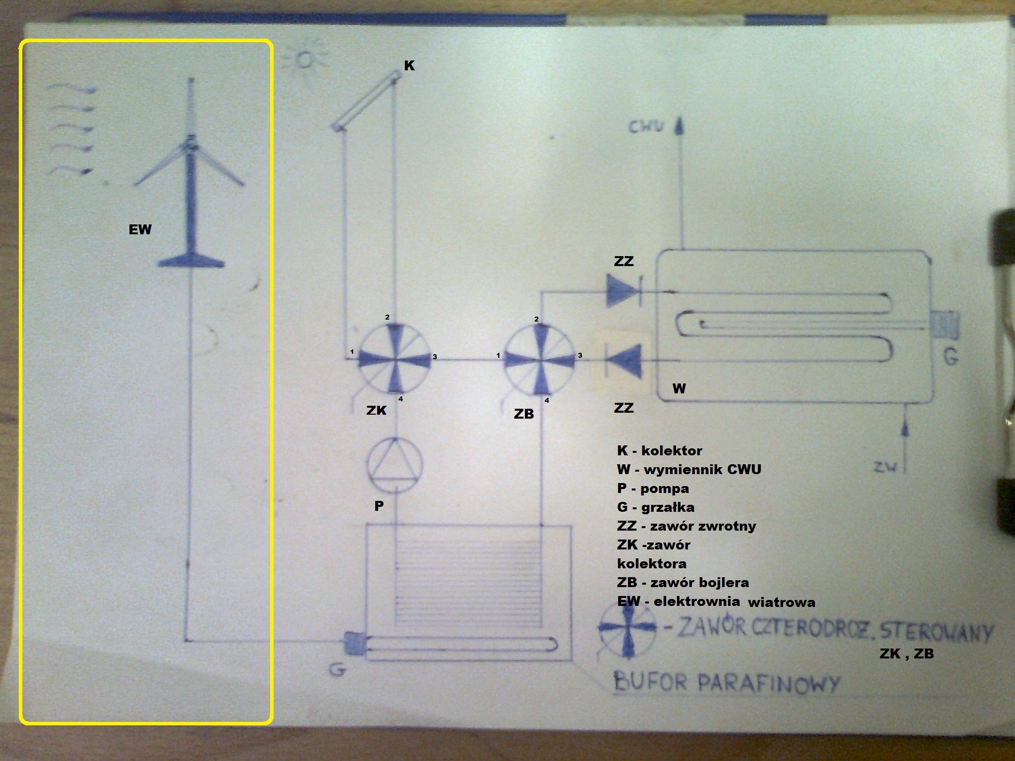

    Ostatnio sporo się mówiło o buforze magazynującym energię (sam ten wątek chyba wywołałem :D ) Gaz4 zaproponował wykorzystanie parafiny , bachus podał parę przykładów . Korzystając z „ciepłego i słonecznego majowego weekendu :D ” zaprojektowałem układ magazynowania nadwyżek energii w buforze parafinowym . Bazuje na dwóch zaworach czterodrożnych przełączanych sterownikiem pracujących zero – jedynkowo. Na rysunku nie pokazuje sterownika , czujników , zaworu bezp. , wodomierza , manometru, itp. po to by rysunek był jak najbardziej czytelny i zrozumiały . Opis działania w różnych sytuacjach :
    1. Start pracy kolektora który osiąga np. 50 stopni , pompa pracuje tłocząc glikol przez zawór ZK (przepływ 4-1 i 2-3 ) przez kolektor dalej do zaworu ZB ( przepływ 1-2 i 3-4) przez ZZ przepływa przez wężownicę bojlera CWU ogrzewając go dalej przepływa przez wężownicę bufora potem na pompę i tak w kółko.
    2. Załóżmy temperatura na wyjściu kolektora wzrasta np. do 85 stopni . Układ pracuje bez zmian jak w pp 1 do momentu gdy woda w bojlerze CWU nagrzeje się do 80 stopni i czujnik odłączy go przełączając ZB ( przepływ 2-3 i 1-4) teraz nadmiar rozgrzanego glikolu przepływa bezpośrednio przez bufor parafinowy „ładując” go .
    3. Jest pobór CWU temperatura wody w bojlerze spada , z powrotem przełącza się zawór ZB (przepływ 1-2 i 3-4) i teraz jeżeli działa kolektor to ciepło jest brane z niego jeżeli nie działa np. zachmurzenie a ciepło jest w buforze to przełącza się zawór ZK (przepływ 1-2 i 4-3) i ciepło jest przetłaczane z „naładowanego” bufora do bojlera .
    4. Jeżeli nie ma ciepła ani w buforze ani w kolektorze wówczas na żądanie włącza się grzałka G w bojlerze a zawory zwrotne ZZ nie dopuszczają do uciekania ciepła z bojlera .
    5. Oczywiście układ nie jest bez wad . Już same koszty i wykonanie bufora parafinowego mogą być znaczne i trudne w realizacji dlatego na rysunku w żółtej ramce zaznaczyłem dodatkowe źródło „darmowej” energii EW lub innej .
    Myślę że dopiero przy możliwości wykorzystania energii z dwóch źródeł np. EW + kolektor
    zrobienie i opłacalność bufora parafinowego ma rację bytu a sama idea wydaje się być słuszna .

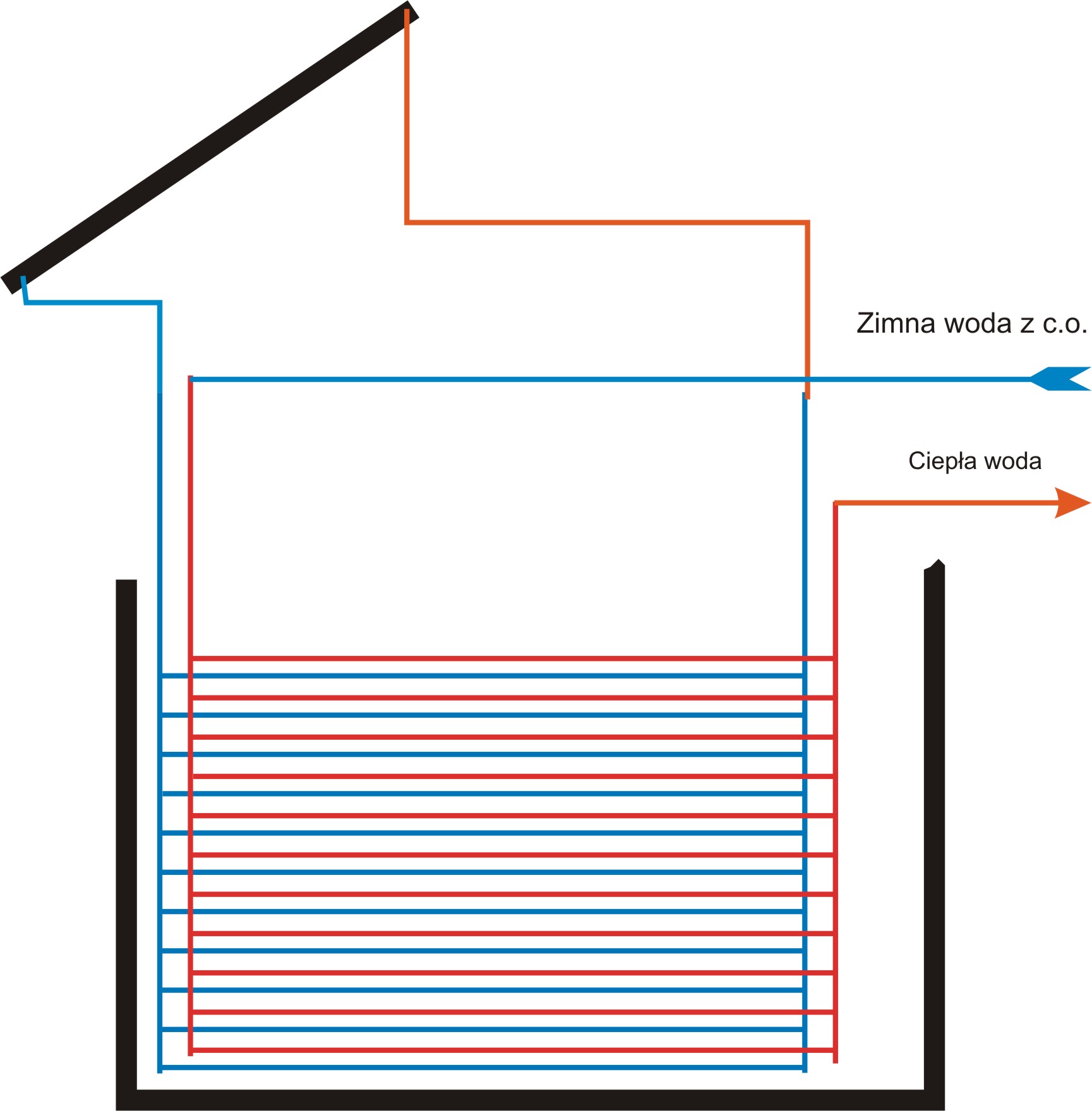

    Jak już puszczamy wodzę fantazji to można to prościej:
    Jak zbudować kolektor słoneczny za 1500 zł z grzejników panelowych?
    No, dobra a co będzie jak oba bufory będą nagrzane do np. 60 stopni?, czy nie nastąpi wychłodzenie jednego z nich na kolektor?

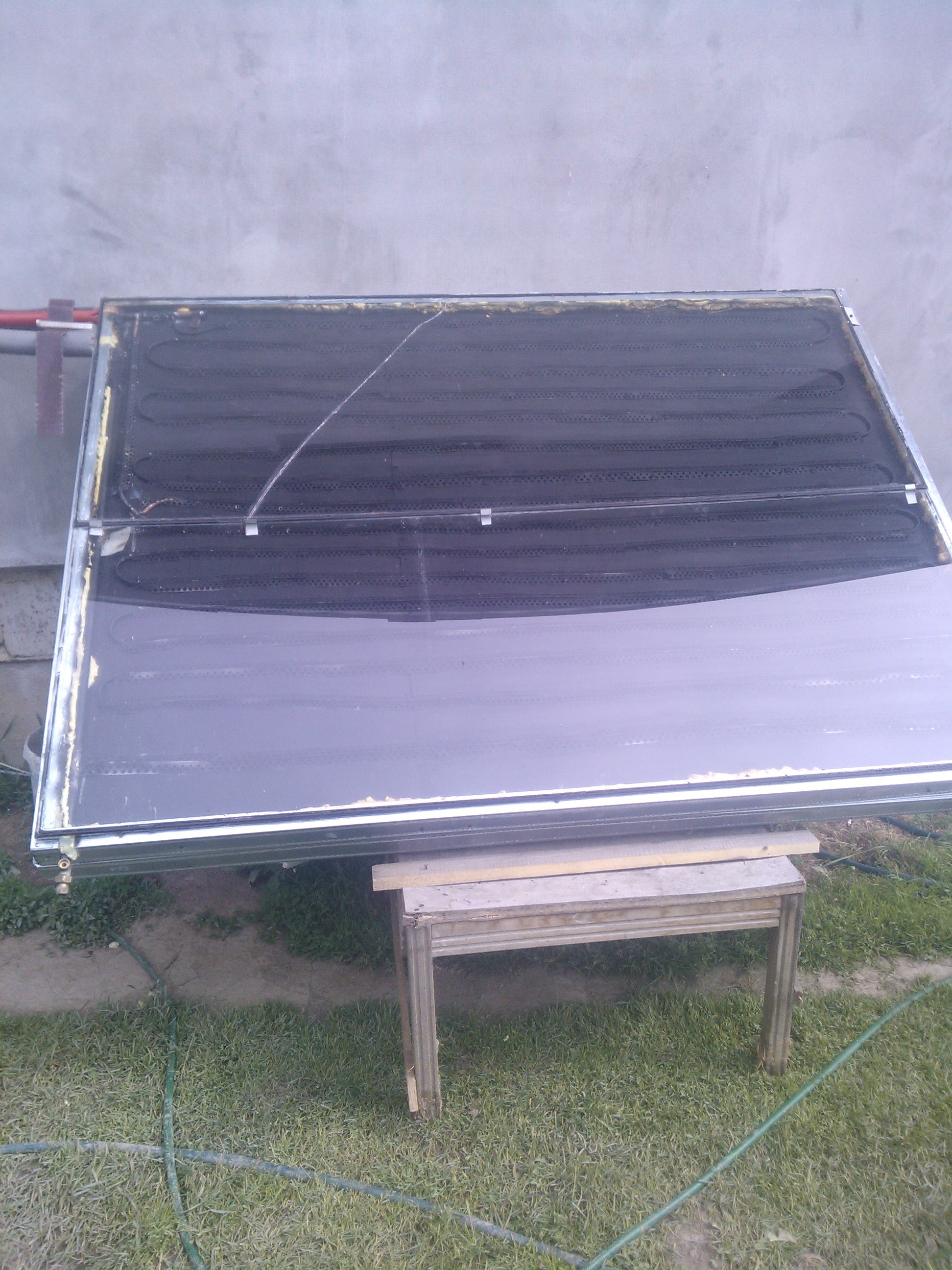

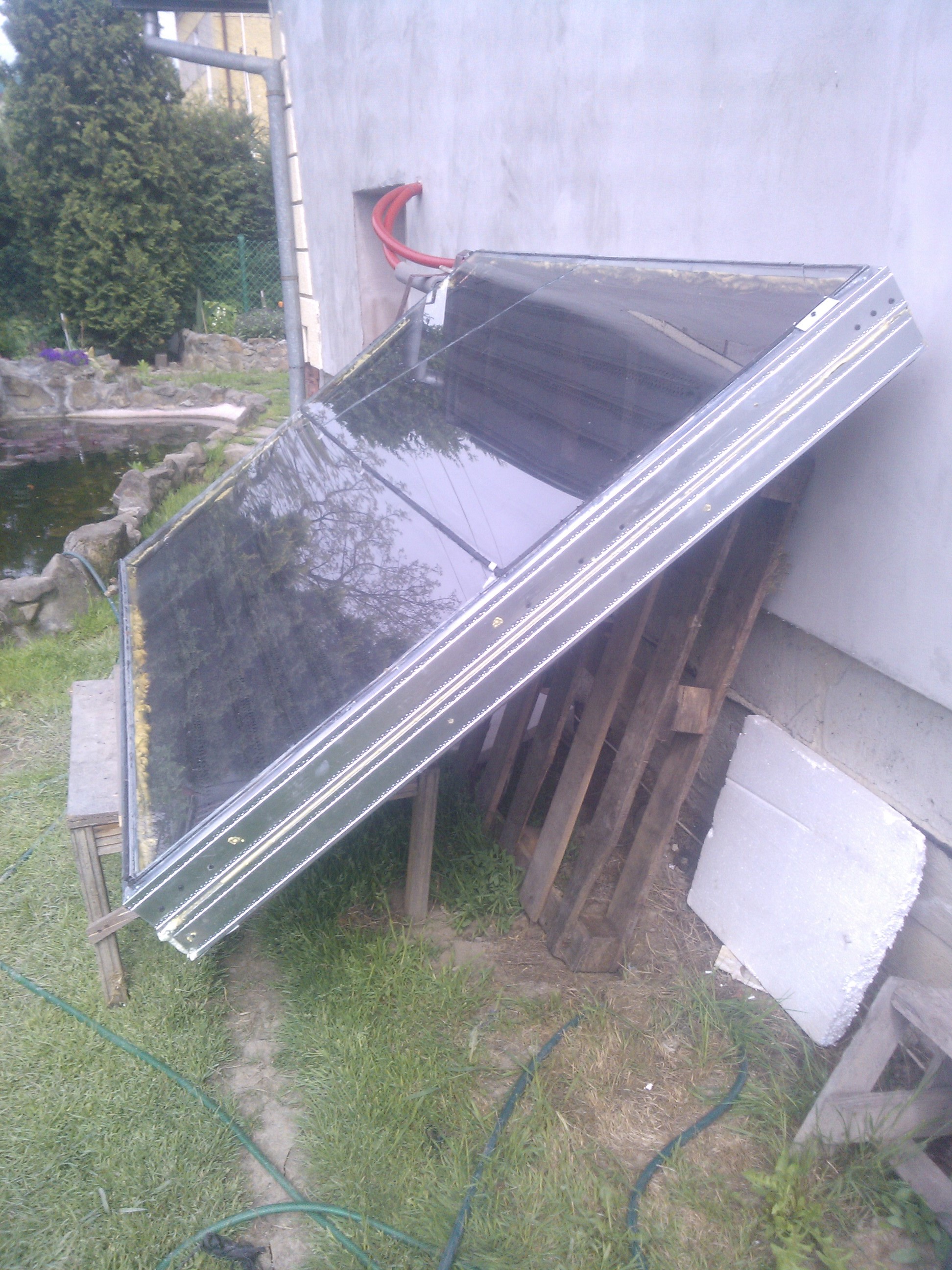

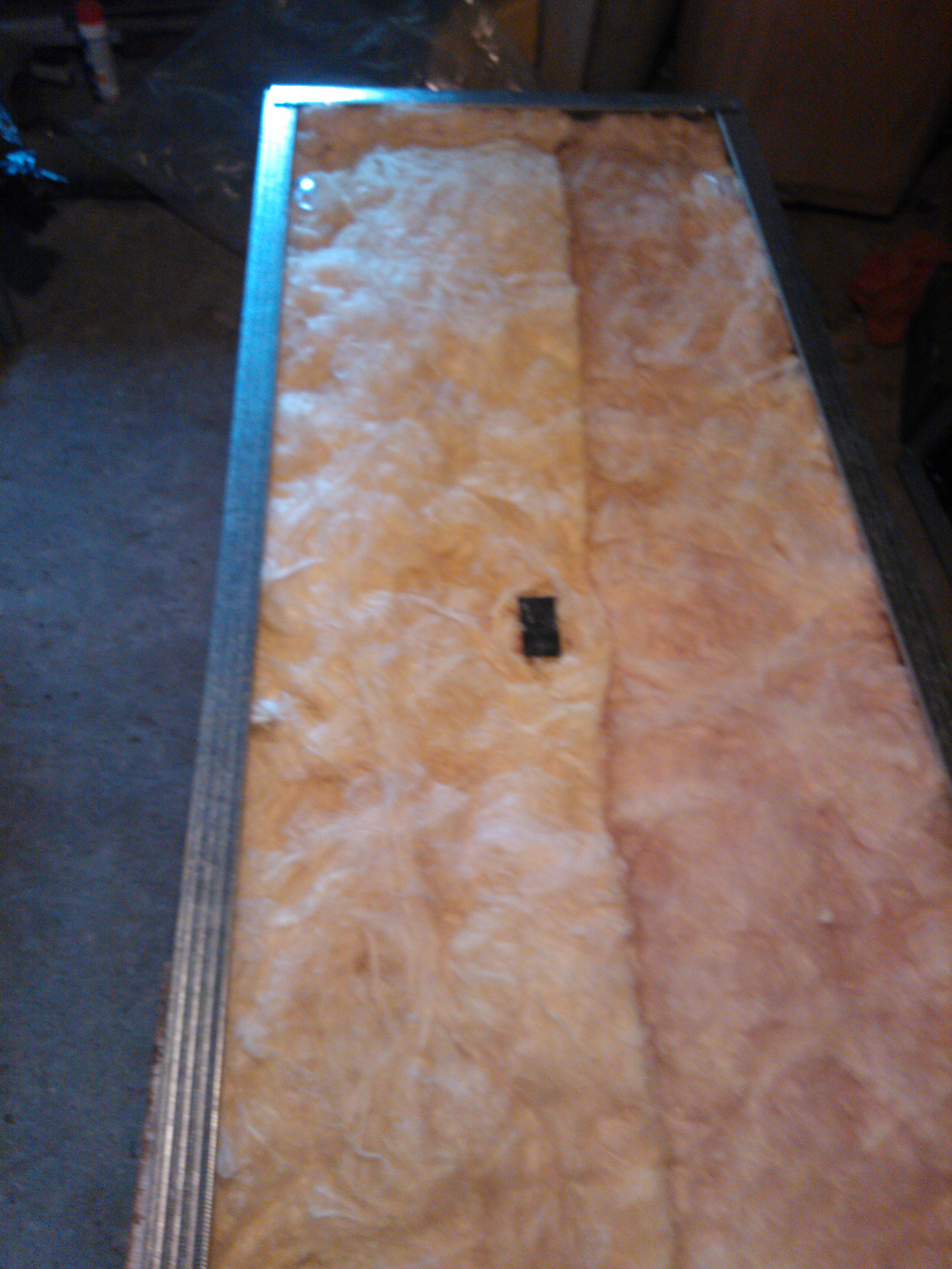

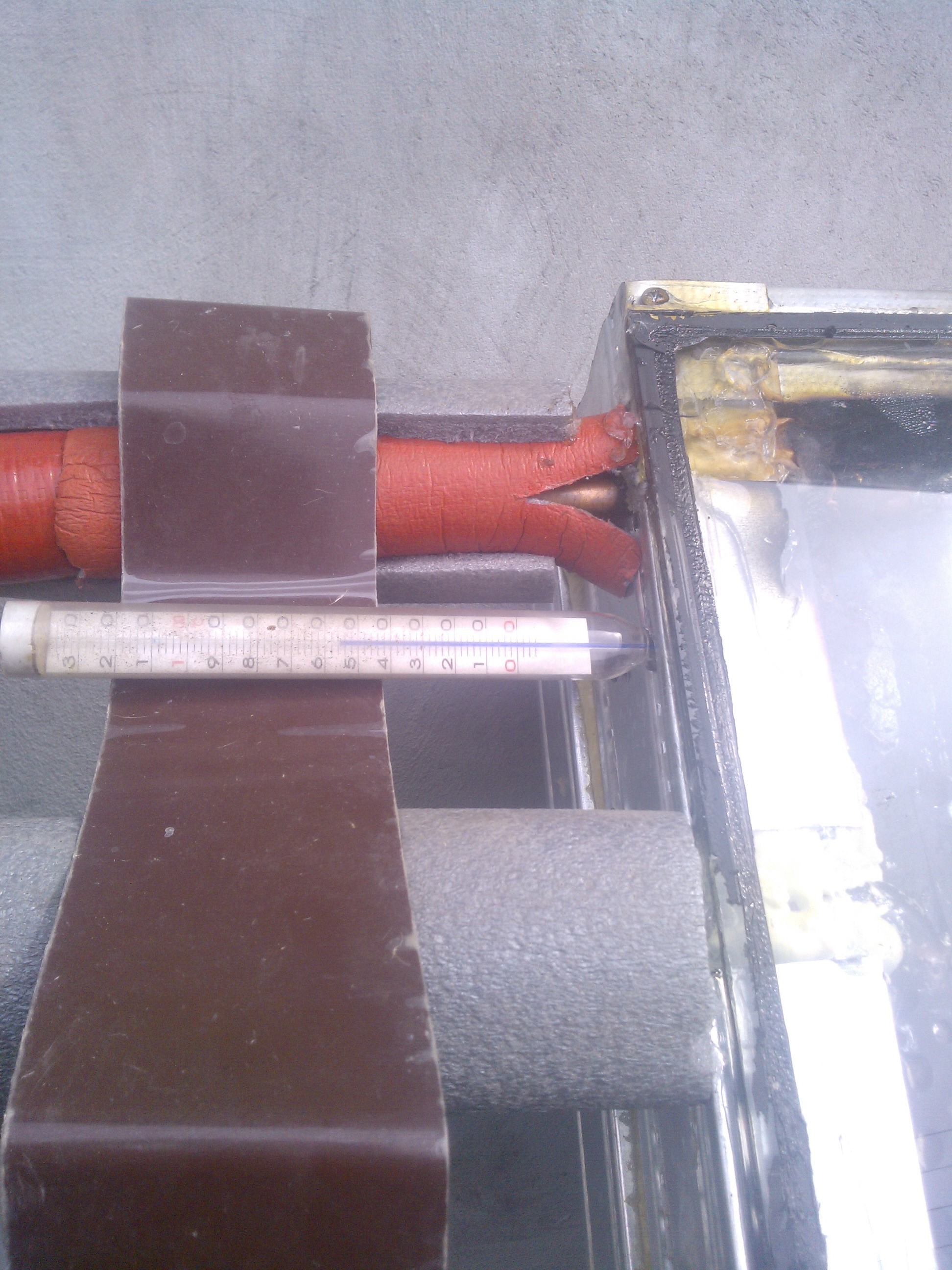

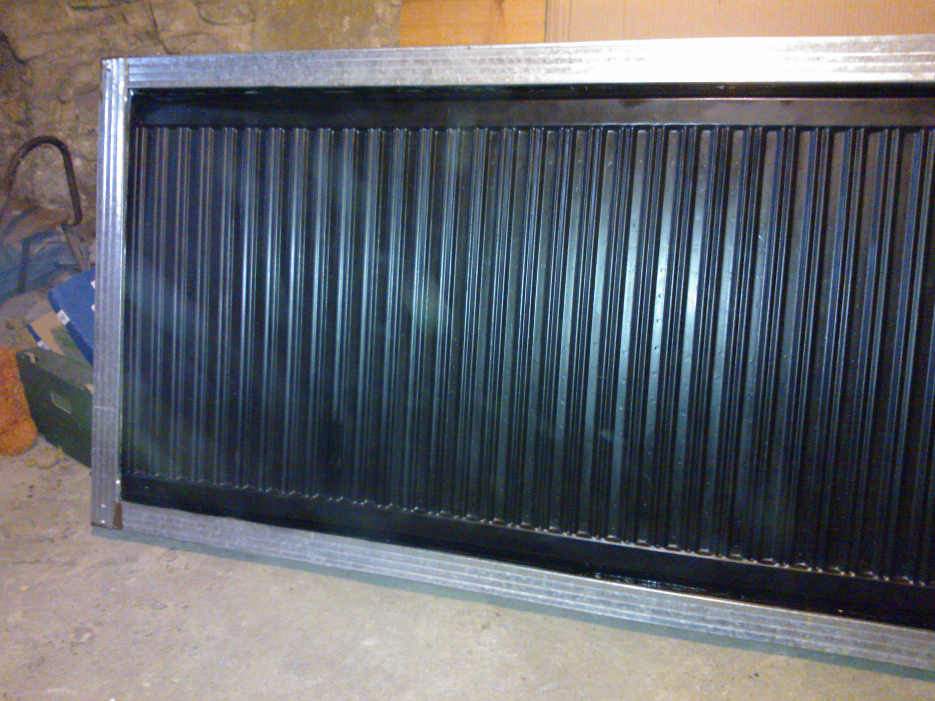

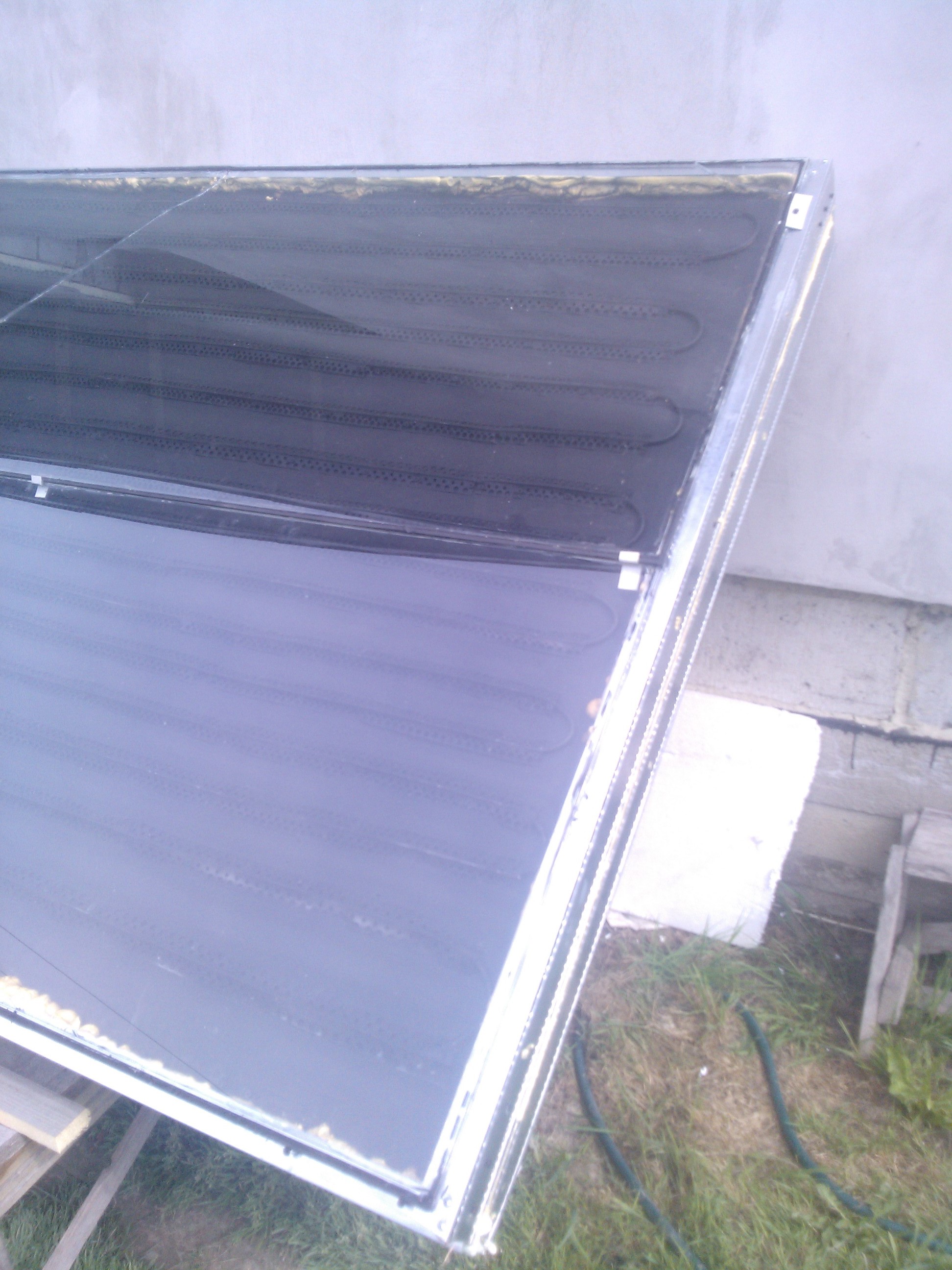

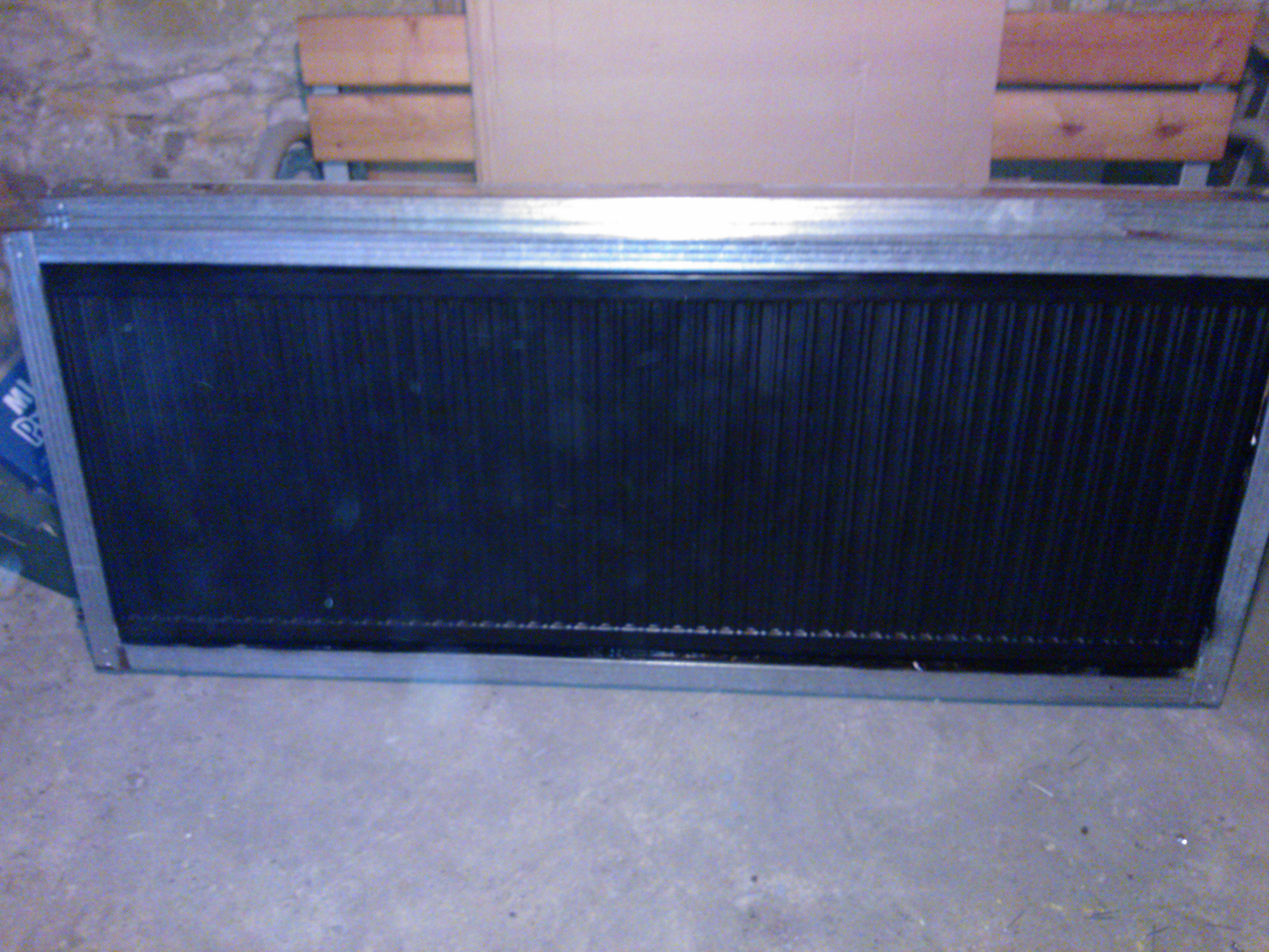

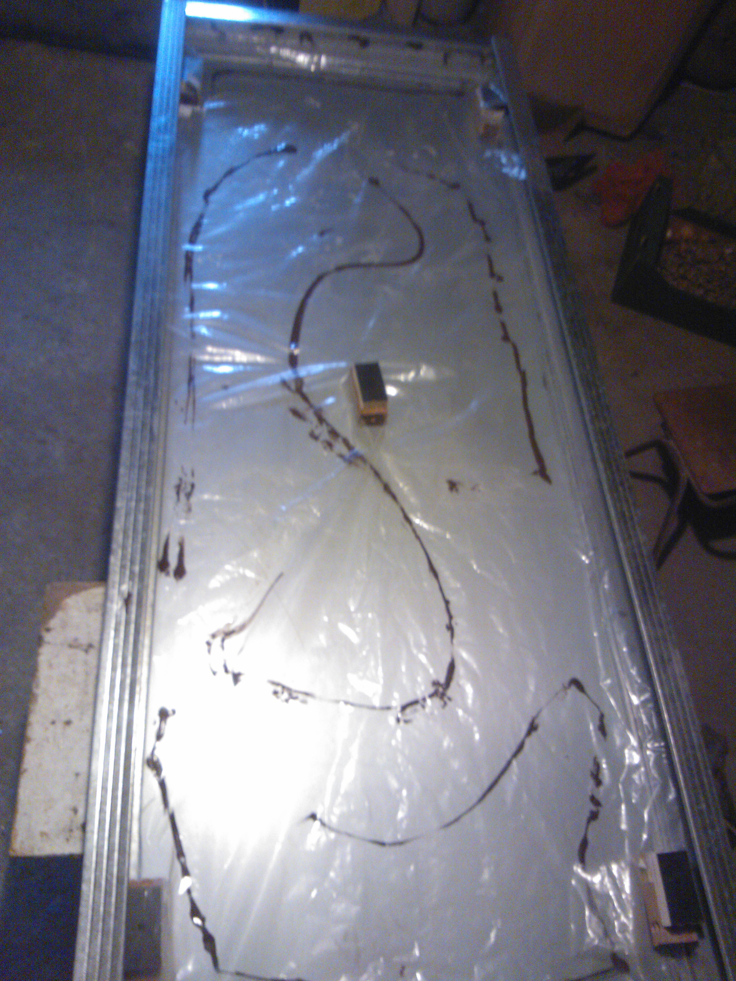

    W koncu zrobiłem swój kolektor. Powstał na bazie profili do płyt kartonowo-gipsowych 7cm (U). Grubość uznałem za małą, więc skręciłem je podwójnie. na spód sklejka i co tam miałem. Potem wełna 15cm (mocno ściśnieta). Na to poszła blacha ocynkowana malowana fabrycznie na czarny mat.
    Na to poszła rurka miedziana fi 8mm (taką udało mi się dostać). Mocowana do blachy za pomocą narożników aluminiowych do płyt kg. Narożniki najpierw pomalowałem czarną farbą do tłumików, by nie było bezpośredniego styku cu-al. Rurka ułożona w podwójną meandrę. Kolektor ma wymiar 190cm szerokości i 140 wysokości. Takie akurat miałem szyby ( ze starych drzwi balkonowych, 190x72). Całość pomalowałem jeszcze raz czarną matową farba do tłumików. Przykryłem wszystko moimi szybami na zakładkę. Szyby oparłem na haczykach z blachy, a następnie uszczelniłem silikonem .dekarskim.
    Niestety jedna szyba mi pękła. Całość podłączyłem do wymiennika dwu płaszczowego o pojemności 140 litrów w śrubunki cyrkulacji, za pomocą rurki 15mm z podłogówki ( takowa mi pozostała i zawadzała w garażu). Pod ręka miałem tylko pompkę od spryskiwaczy, z toyoty corolli. Wydawało mi się że troszkę za mocno pcha wodę, więc w szereg z nią wpiłem żarówkę 12V, 10W.
    Rurki oczywiście ociepliłem ( znowu odpadem z garażu, stara czerwona otulina, wiem, wiem że kiepska).
    Wczoraj w dzień słoneczny, choć wietrzny kolektor rozgrzał się do 70 stopni. Na zbiorniku uzyskałem 58 stopni. Może nie rewelacja, ale na mój kolektor słońce praktycznie świeci dopiero od 11.Faktycznie grzeje do 17. Może ciut dłużej. W planach mam przeniesienie go na dach garażu, gdzie będzie nasłoneczniony w dłuższym czasie. Pozostała mi jakaś proste elektronika do sterowania. Obecnie jak słońce zajdzie za chmury, to raczej mi schładza niż grzeje.
    Teraz o wadach. Zbiornik ten nie nadaje się do takich instalacji. temperatura przez noc spada w nim ponad 15 stopni. W sumie wody ciepłej z dnia poprzedniego to nie ma. Ma około 38 stopni. To niewiele. Będzie tez problem z ustawieniem kolektora, tak by grzał rano i wieczorem. Obawiam się że będę musiał zrobić drugi, oraz sterowanie do zaworu, tak, by każdy grzał niezależnie.
    A teraz pozytywy: żona nie męczy mnie bym zapalił w piecu, bo ma ciepłą wodę. Pomimo jej pierwszej opinii że ustrojstwo wyląduje na złomowisku, zastanawia sie jak najlepiej go teraz ustawić.
    Mam jeszcze w planie polepszyć dobre, czyli coś popsuć. mam trzy patenty:
    a/ dołożyć drugą szybę, bo jak kolektor ma 70 stopni, to szyba jest ciepła, a to straty.
    b/ nakleić folię z lustrem weneckim.
    c/ punkty a i b łącznie.
    Myślicie że uda mi sie tym sposobem bardzo popsuć konstrukcję? O ile podwójna szyba raczej wyjdzie na plus, o tyle z lustrem weneckim nie jestem przekonany. Koszt w sumie niewielki, ale w razie problemu, to chyba nie tak łatwo będzie je zdjąć.
    No i jeszcze jedno zdanie na temat kosztów. Środki wydane poniżej 400 zł. jednak to nie cały koszt, bo większość rupieci miałem w domu. Myslę że całość mogła by kosztować 600 zł. Żeby całość była funkcjonalna, trzeba jeszcze ze 200 zł na sterownik. Wydaje mi się że koszty są małe i konstrukcja jest opłacalna.
    ps. dzisiaj maksymalnie było 45stopni na kolektorze....ale leje deszcz. Fotki są właśnie z dzisiaj.

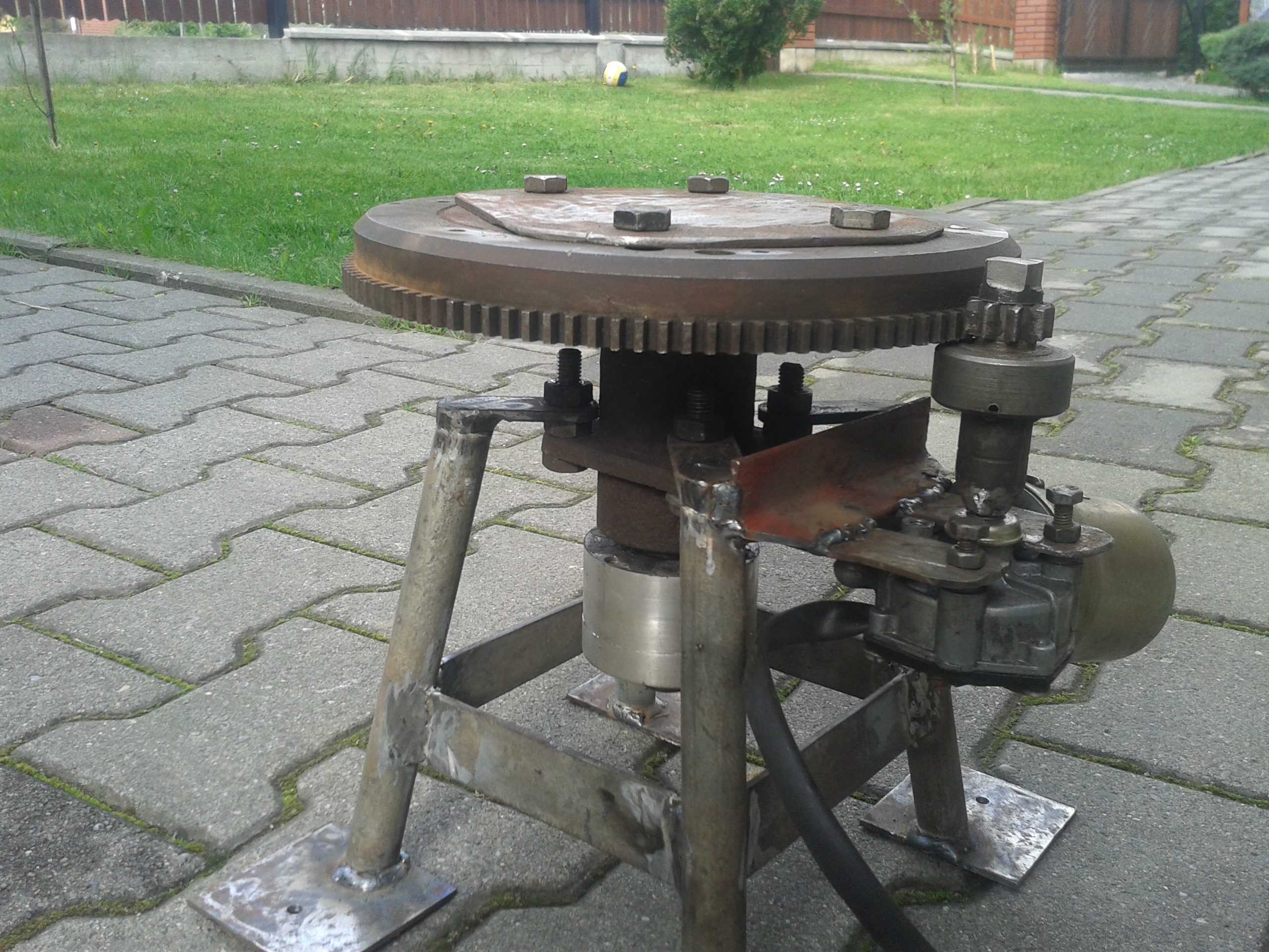

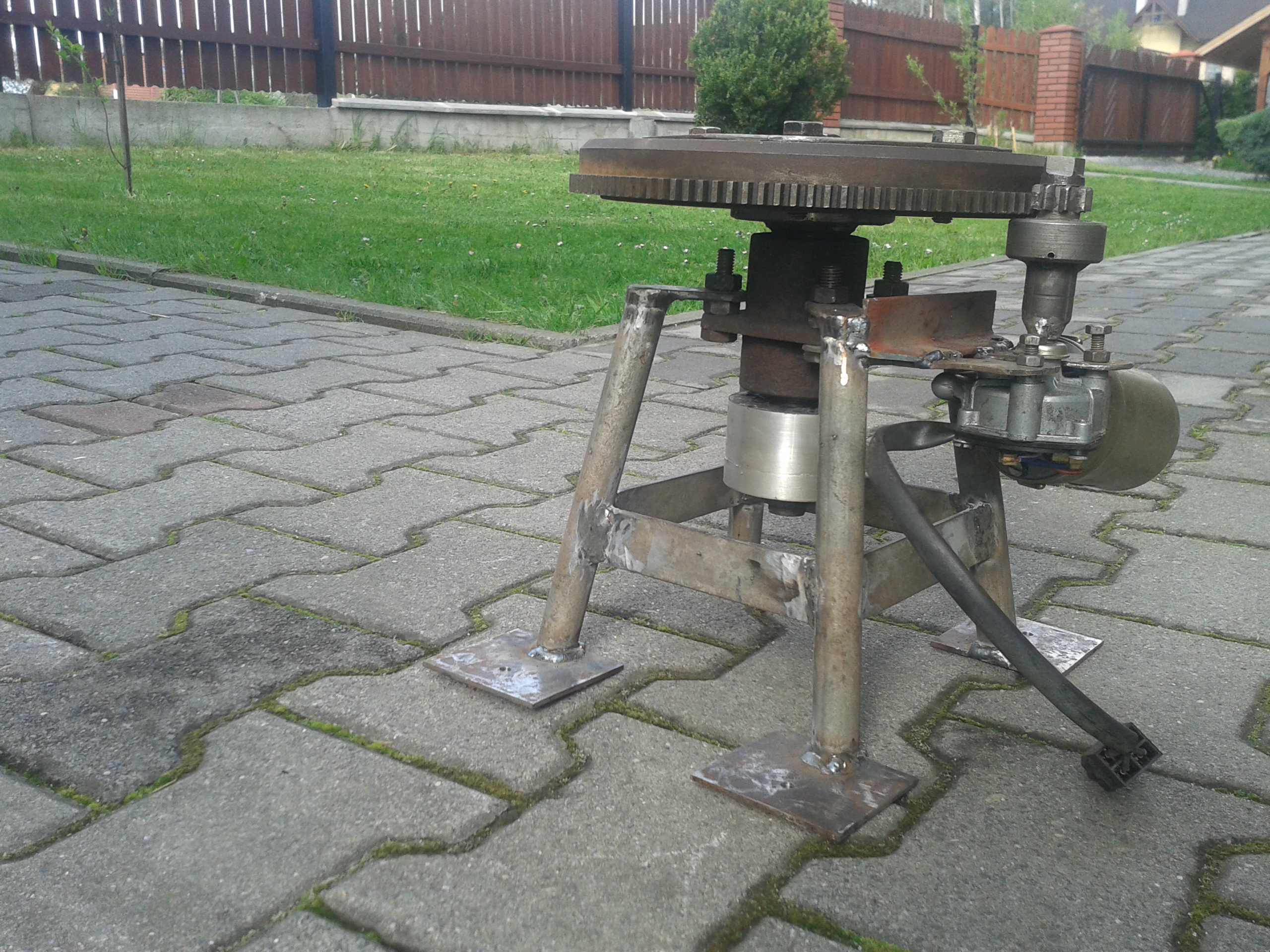

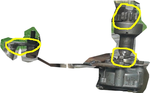

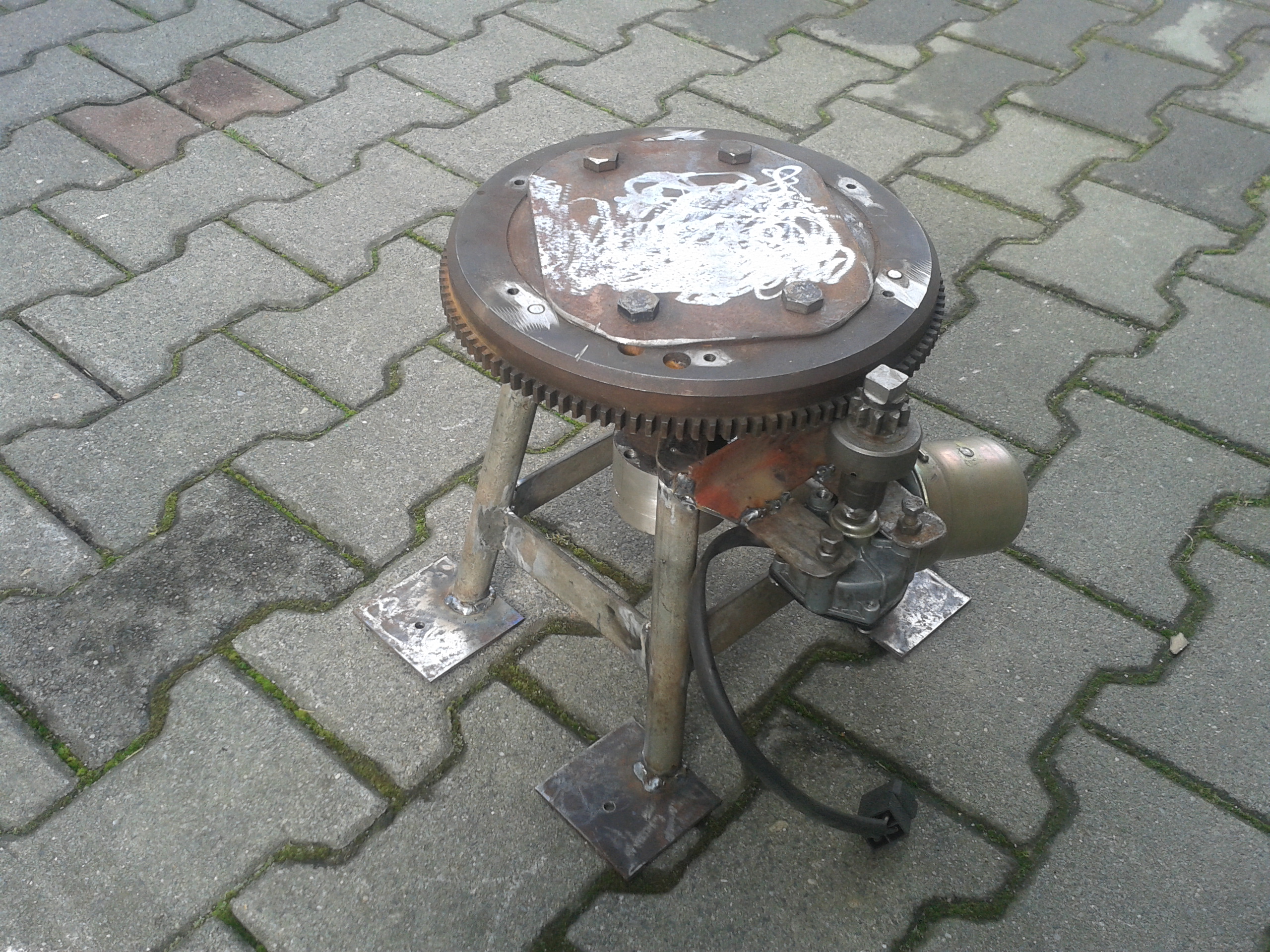

    Ja też nie próżnowałem i wykonałem mechanizm do śledzenia słońca. (piasta z samochodu, koło zamachowe, silniczek z wycieraczek)
    W miarę wolnego czasu biorę się za resztę.
    Jedno pytanie- jakie węże elastyczne zastosować do połączenia absorbera z podstawą?

    k750i Rozumiem że ten traker to będzie stał na gruncie i fundamencie...bo na dachu to nie bardzo sobie wyobrażam. Też myśle nad trakerem, ale do zamontowania na dachu. Taki jak twój, choć wygląda solidnie, na dachu by mi go wiatr zamienił w latawiec. Węże karbowane powinny się nadawać. Innym rozwiązaniem mogą być węże od podłogówki. Tak czy siak, musza być możliwie blisko osi obrotu.
  • #8867 13567244
    k750i
    Posty: 410
    Pomógł: 5
    Ocena: 59
    Oczywiście zamontowane będzie w ogrodzie, podstawa 4 kostki betonowe 50cmx50cmx25cm- samemu jest mi jedną ciężko podnieść tak więc podstawa na pewno wytrzyma. Dodatkowo przewidziałem możliwość "zaparkowania" i zabezpieczenia w razie silnych wiatrów.
    Jeszcze nie wiem w którym miejscu zrobię przyłącza do podłączenia, pierwsze muszę właśnie znaleźć odpowiednie węże:)
  • #8868 13567291
    mapek_sz
    Posty: 490
    Pomógł: 20
    Ocena: 10
    k750i karbowane ci nie odpowiadają? Z tym trakerem to uważaj. Żeby długość przewodu nie zjadła ci zysku. Wiatr jest nieobliczalny, czego sam doświadczyłem. Nie wiem co tam zawiesisz na nim. Ja swojego bym się bał na tym stawiać. Mieszkam w dolinie ustawionej na południe. Jak halny dmucha, to wszystko co nie umocowane na chama, odlatuje. Jak budowałem dom, to robić dach miałem taką przygodę. połowa krokwi juz stał i poszliśmy na obiad. Piękne słońce, spokojny wiaterek. Po 20 minutach bez zapowiedzi zerwał się wiatr. Po kolejnych 20 juz go nie było....i krokwi też (tzn były ale juz na ziemi w kawałkach). Dla tego uczulam na ten aspekt sprawy trakera.

    sam solar będzie stał za domem, osłonięty tak więc raczej nie powinno się nic złego stać. Na podstawie będą zamocowane 2 panele grzejnikowe 160x70cm. Do tej podstawy teraz będą przyspawane solidne kątowniki na krzyż i absorber zamocuje w czterech punktach. To tak w skrócie.
    Odnośnie sterownika podesłałem linka.

    k750i Nie ufaj posadowieniu na bloczkach betonu, fundamentuj poprzez chociażby jakieś rurki zabetonowane w ziemi. Wiatr konstrukcję stojącą na bloczkach może przewrócić, widziałem takie zdjęcia gdzieś w sieci.
    Mam pytanie: od czego zastosowałeś wałek z małym kołem zębatym i jak połączyłeś ten wałek z przekładnią od wycieraczek, interesuje mnie ten szczegół.
  • #8871 13567587
    k750i
    Posty: 410
    Pomógł: 5
    Ocena: 59
    Skoro tak piszecie to tak zrobię, jakieś dodatkowe wzmocnienia zrobię.
    Odnośnie użytych zębatek nie jestem w 100% pewien ale najprawdopodobniej duża zębatka jest z koła zamachowego z malucha, a ta mała z alternatora z malucha.
    Mała zębatka jest przyspawana bezpośrednio do wałka.
    Jak juz całość zamontuję i ustawię zakres pracy wschód zachód to jako zabezpieczenie, w razie awarii czujników krańcowych zrobię w ten sposób, że wytnę kilka zębów na tej dużej zębatce i w razie czego po prostu zjadą z zębatek i silnik dalej będzie się kręcił. W przypadku gdyby ktoś coś postawił i zablokował solar to będę miał zabezpieczenie przeciążeniowe. Proste ale skuteczne.
    Nie , nie nastąpi wychłodzenie jednego z nich na kolektor . Gdy bojler i bufor są nagrzane do np. 60 stopni (sytuacja komfortowa :D ) potem słońce zachodzi i spada temp. na kolektorze wówczas przełączy się ZK i obieg ciepłego glikolu będzie tylko pomiędzy buforem a bojlerem .
    W gałęzi zasilającej kolektor jest też zawór bezp. , zwrotny, wodomierz, manometr nie uwzględniony na rysunku, tak jak pisałem wcześniej po to żeby sama idea była bardziej czytelna . Dzięki ZK, ZB i ZZ plus sterowanie układ jest jednokierunkowy. Dlatego nie ma możliwości żeby ciepło uciekło z powrotem do kolektora .Szkoda było by tego trudu magazynując ciepło z kolektora w ciągu dnia żeby w nocy oddać je z powrotem .

    bystrych napisał:
    Nie , nie nastąpi wychłodzenie jednego z nich na kolektor ..
    To inaczej zadam pytanie. Co będzie gdy oba bufory są nagrzane do 60 stopni a na kolektorze pojawi się 51 i pompa zostanie włączona.
