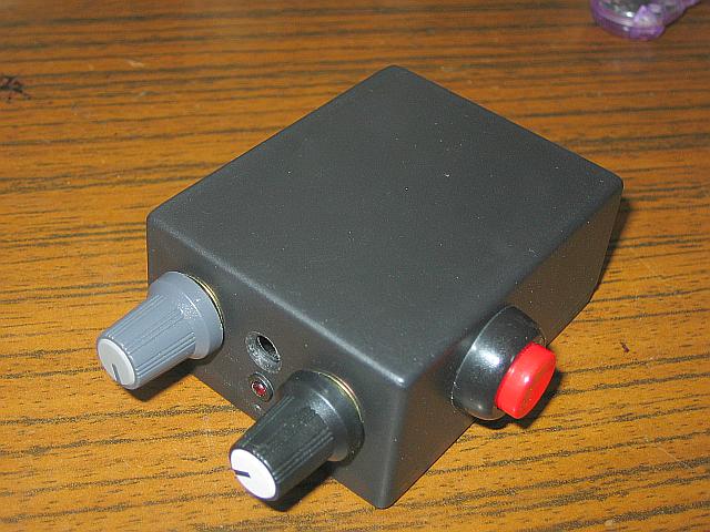

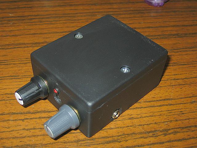

    Znajomy znalazł schemat metronomu w necie i poprosił mnie o zrealizowanie układu z pewnymi przeróbkami.
    I oto jest : prosty metronom oparty na 555.
    Układ zbudowałem według dość przerobionego oryginalnego schematu.
    Za częstotliwość i wypełnienie odpowiadają R2, R3 (R1, R4), C2 (tantalowy)
    R1 ustala częstotliwość, natomiast R4 przesuwa zakres częstotliwości
    W większości czasu na nóżce nr 3 układu 555 czyli „OUT” panuje stan wysoki i Q1 jest zatkany, a potem na chwile pojawia się stan niski na nóżce nr 3 i tranzystor się otwiera.
    R5 ustala głośność pikania.
    Głośniczek to zwykły 5V speaker z komputera.
    Dioda D2 jest na wszelki wypadek jakby ktoś włożył baterie odwrotnie.
    Dioda D1 miga w takt pikania głośniczka.
    Na schemacie nie uwzględniłem wyjścia słuchawkowego ponieważ nie było go w bibliotece Circuit makera... :] Jest to gniazdko rozłączające głośnik po włożeniu wtyku typu jack 3.5mm.
    Wszystko udało mi się jakoś wcisnąć w ładną obudowę. Konstrukcja jest dość prosta ale wydaje mi się, że nawet nienajgorzej mi to wyszło - wizualnie jak i sensie konstrukcji.

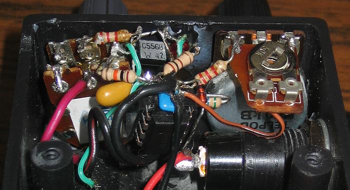

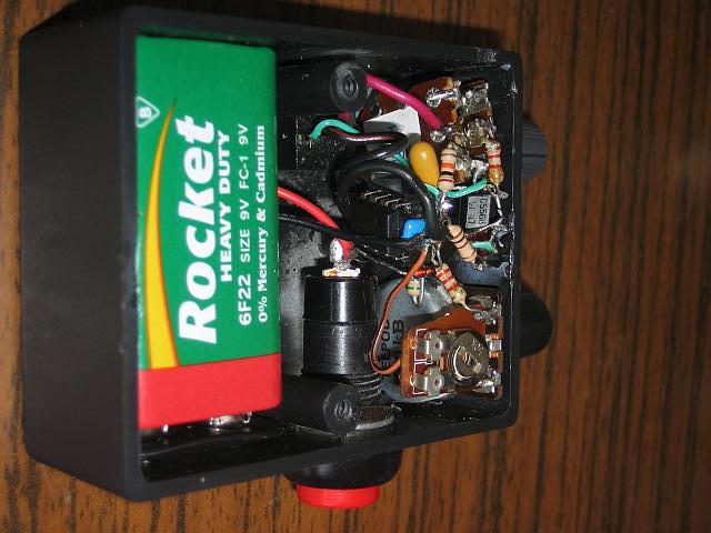

    Dioda D2 zbędna. Mocowanie baterii 6F22 określa dokładnie biegunowość.
    Wykonanie fatalne. To są smarki, a nie luty. NAwet przy montażu na pająku elekmenty mogły by być jakoś ułożone.
    Funkcjonalność i wygląd zewnętrzny za to całkiem niezłe. Tak więc z estetykę zewnętrzną i funkcjonalność ocena wysoka. Za wnętrze niska.

    Hehe... spoko wynalazek, ale szkoda, że nie można ustawiać częstotliwości po "pyknięciach na minutę". Byłaby to bardzo przydatna funkcja, bo muzycy ustawiają sobie tempo takie, jakie mają w nutach, a nie "na ucho".
    Poza tym ja bym to zrobił na PCB, bo teraz to ta konstrukcja wewnętrzna wygląda fatalnie (bo na pająka lutuje się raczej małą ilość części, a tym bardziej nie układy scalone), a jak jakieś nóżki elementów złączysz przypadkiem, to może ci pójść timer 555 albo inna część. Jeśli już nie chcesz robić PCB, to zawal elektronikę klejem "na gorąco", bo może się stać tak jak w zdaniu powyżej.
    Wygląd zewnętrzny jak najbardziej w porządku.

    scalaki zawsze można brać na pająka tylko trzeba je oddzielić i zalać klejem nóżki tak jak wcześniej kolega powiedział, do tranzystorów to druciak jest nawet dobry.

    mi sie podoba ta PCB na której jest zamontowany PRek;]
