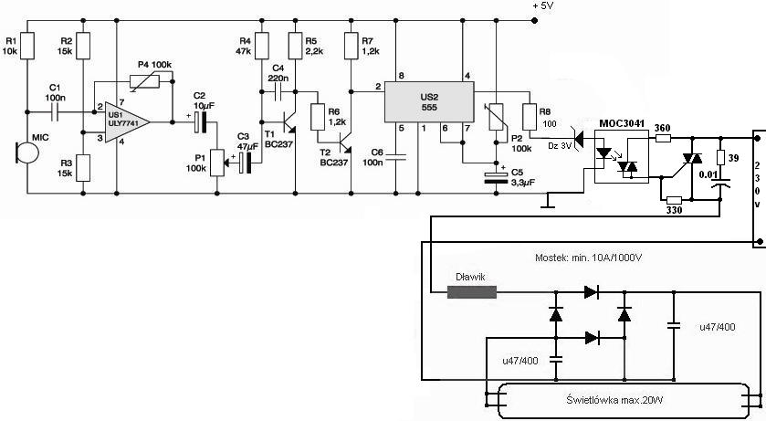

    Jesli ktoś chce sobie zrobić taki bajer to przedstawiam układ który wam w tym pomoże. został on sprawdzony w małej dyskotece którą kiedyś się opiekowałem. Na konstrukcjach zamocowane były świetlówki 18W , do każdej był zrobiony zamieszczony niżej układ szybkiego startua całość była podłączona pod sterownik węża. Efekt był boski , coś jak ośmiornica w ekwadorze tyle że tam jest z neonów:) Pamiętajcie że kondensatory należy dać ceramiczne i uwaga na świetlówki idzie napięcie ponad 600V. Miłej zabawy .

    Niee , to jest układ szybkiego startu świetlówki (nawet spalona zaświeci). Dzięki temu można podłączyć świetlówki np do sterownika węża.

    A wiec jak to działa. Prosze o krótki opis lub jakis przykład (zdjęcie filmik) bo nie umiem sobie wyobrazić jakos tego o czym piszesz.
  • #4 2960283
    oj
    Posty: 6632
    Pomógł: 788
    Ocena: 480
    Opis działania:
    Dołączasz napięcie 230V i świetlówka natychmiast się zapala, bez charakterystycznego migania

    Tylko sterownik musi być albo na triakach albo na przekaźnikach. Pamiętajcie że świetlówka max 20W , do większych potrzeba układu ponad 1200V jakby ktoś chciał to też mam schemat.

    ciekawy układzik , mam pytanie :jaka powinna być wartość tego dławika?
  • #7 2963974
    djandriu
    Posty: 1115
    Pomógł: 40
    Ocena: 170
    Dławik ma być odpowiedni mocą do świetlówki (wyciągnięty z oprawy świetlówkowej) , jutro wrzuce schemat do większych. pozdr.

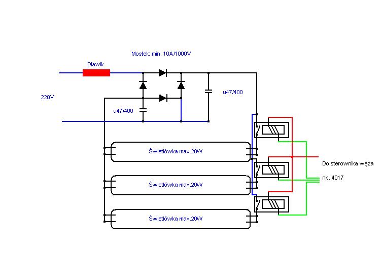

    djandriu
    Posty: 1115
    Pomógł: 40
    Ocena: 170
    Dodam jeszcze że ja zrobiłem jeden taki układ a sterownik węża zrobiłem na przekaźnikach do samych świetlówek. Pamietajcie aby przed wlączeniem zasilania na układ przekaźniki pracowały bo układ zapłonu nie może przacować bez podpiętej świetlówki (bedzie bum).
    • Jak zbudować efekt świetlny Ośmiornica z Ekwadoru z świetlówkami 18W? świetlówka wąż.JPG (30.79 KB) Musisz być zalogowany, aby pobrać ten załącznik.

    zrobiłem układ taki jak pokazałeś na początku dla świetłówki 18W i teoretycznie działa super! ... ale ... właśnie małe "ale"....
    okazuje się, że czasem po którymś tam włączeniu świetlówka wogóle nie startuje - dlaczego???? słychać, że dławik brzęczy - prąd płynie a świetlówka ani drgnie... (czasem jak się ją tak zostawi to po kilku lub kilkudziesięciu sekundach sama zaskoczy) - teoretycznie problem nie jest duży bo zdarza się to nie często - ale kurczę jak się zdarza to wkurza, wtedy wyłączam zasilanie włączam ponownie i startuje - co to może być??? - dodam, że wykonałem drugi aki układ na podobnej świetlówce ale inny dławik , inne pozostałe elementy tzn kondziorki i mostek i okazuje się, że efekt też się powtarza, może rzadziej niż w poprzednim egzemplarzu ale jest...
    kurczę gdyby nie to - to byłby to super układzik ;) .... czy inni i sam autor też miewają takie problemy? a może tak ma poprostu być i już?

    hmm czyli coś jeszcze źle robię - a może to, że zamiast jednego kondensatora 470n dałem 4 czy pięć po 100n równolegle? ....
    a co do dławika? to rozumiem że dobrze robię, że używam oryginalnego dławika ze świetlówki? czy dajesz jakiś inny?
    sorki za tyle tych pytań ale próbuję dojsć do tego dlaczego czasem mi nie zaskakuje - chciałbym dojść do takiego efektu jaki opisujesz ;)
    pozdrówka
    ... sorki .... już znalazłem swój błąd ! ;) .... okazało się , że wśród równolegle połączonych kondensatorów było kilka nie 100n a 47n (takie same obudowy a napisy trochę starte) ... jak są odpowiednie pojemności to rzeczywiście świetlówka zapala się bez zająknięcia - SUPER !!!!!!!!! ;)

    Ten układ ma jedną dużą wadę ,po czasie dość krótkim jak na żywotność świetlówek,końce robią się czarne.Jest to związane z przepływem przez świetlówkę prądu wyprostowanego przez mostek z diod...

    ... to spróbuj tak jak ja zrobiłem - zamiast 1go kondensatora 470n dałem 4-5szt kondensatorów 100n połączonych równolegle i jak narazie naprawdę ANI RAZU nie zdarzyło mi się, żeby nie zaskoczyła

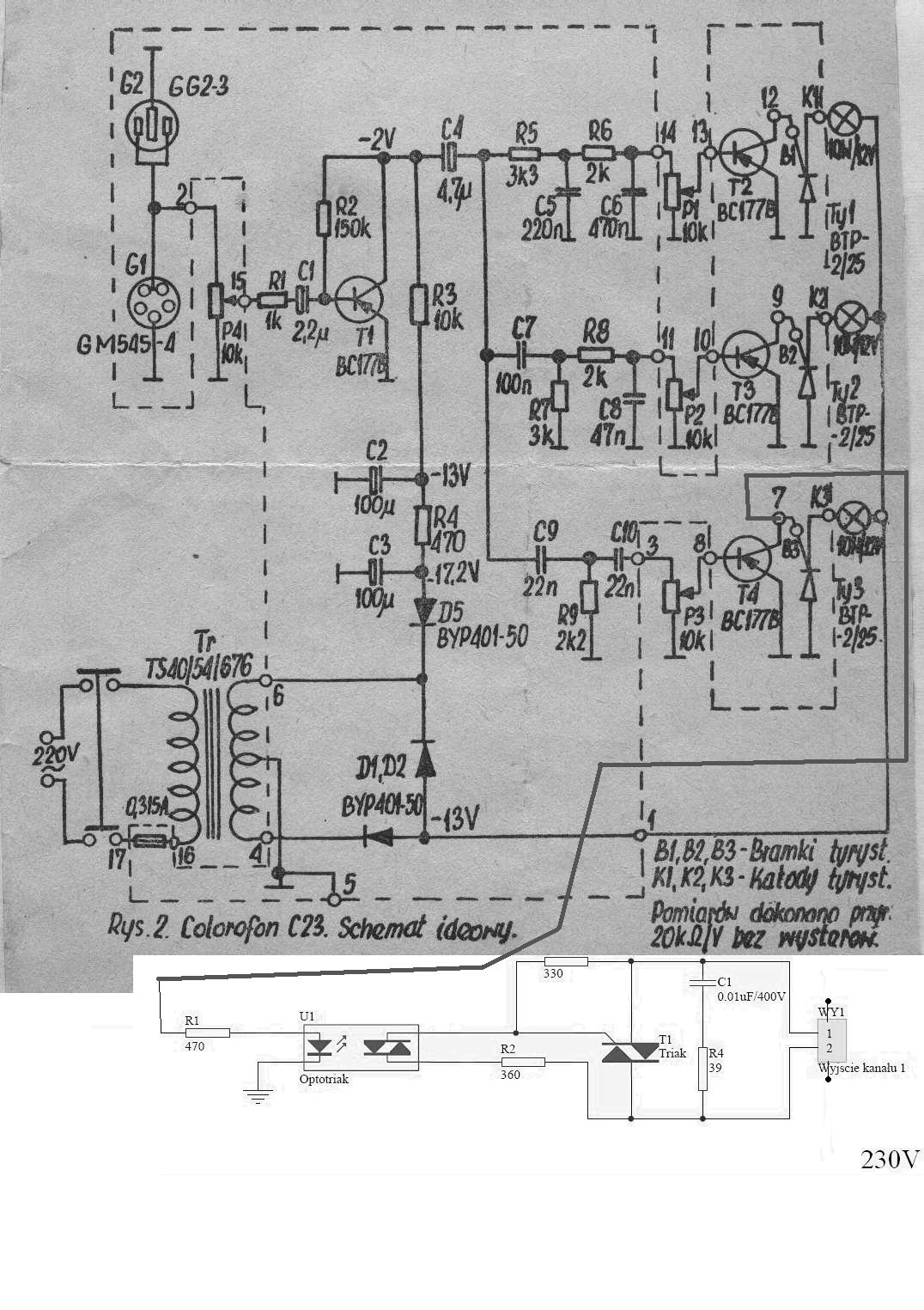

    Tomi123
    Posty: 48
    Dokładam się do pytań, czy da rade ten schemat włączyć pod iluminofonie, zeby sterować w rytm muzyki !!
    Prosze o rozsądne odpowiedzi.
    dokładam zdięcie takiego schematu tylko na żarówkach jest niestety 12V a to chyba nie sprawia różnicy bo można przecierz przez przekażnik to podłączyć
    Zgóry dzięki :)

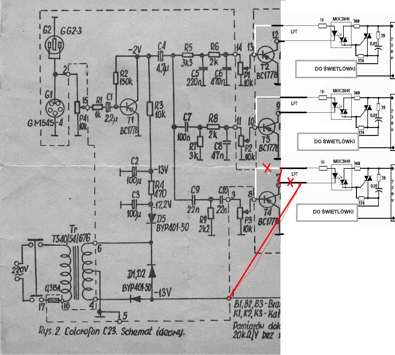

    Posty: 48
    No właśnie za mało sie znam, więc prosze o pomoc!!
    czy to chodzi o podłączenir LPT pod wyjście od tyrystora!! Prosił bym o zaznaczenie na schemacie bo mało wiem jak podłączyć, a myślałem zamiat zarówki podpiąć ale to chyba nie wypali........

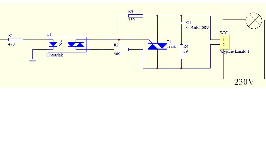

  • #26 3371550
    djandriu
    Posty: 1115
    Pomógł: 40
    Ocena: 170
    Optotriaki wpinasz między "+" a wyjścia tranzystorów T2,T3 i T4. Pozdrawiam
  • #27 3372062
    Tomi123
    Posty: 48
    djandriu czy możesz sprawdzić schemat czy dobrze podączyłem ten optotriak oraz czy musi być ten rezystor!!!
    Jeśli żle to prosił bym o poprawienie :)
    • Jak zbudować efekt świetlny Ośmiornica z Ekwadoru z świetlówkami 18W? SCHEMAT.JPG (237.03 KB) Musisz być zalogowany, aby pobrać ten załącznik.
  • #28 3372138
    djandriu
    Posty: 1115
    Pomógł: 40
    Ocena: 170
    Jeśli mi się dobrze wydaje to ten kolorofon ma "+" na masie (mogę się mylić ) ale spróbój to podpiąć tak , sorki ale dziś jest drugi dzień świąt i mam taką banie że nie chce mi się myśleć

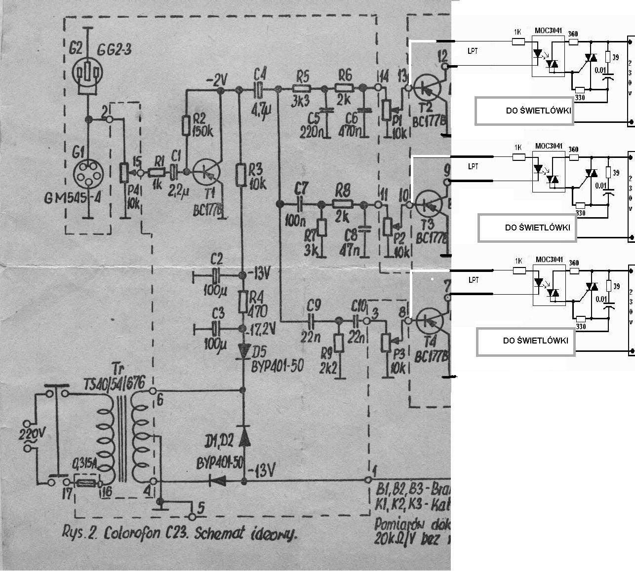

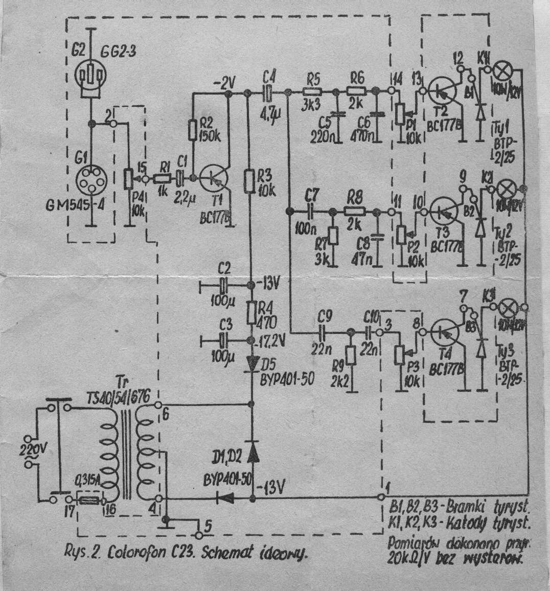

  • #29 3780379
    Tomi123
    Posty: 48
    Witam i prosze o pomoc!!!
    Złozyłem sobie schemat discoletz
    i chce to podłączyć pod płytke od kolorofonu (model kolorofonu C-230)lecz nie wiem jak??
    Jak zbudować efekt świetlny Ośmiornica z Ekwadoru z świetlówkami 18W? załączam schemat płytki
    Więc prosze o pomoc
    Zgóry dzięki [/img]
  • #30 3780456
    Uszol 1990
    Poziom 29  
    Posty: 1570
    Pomógł: 41
    Ocena: 72
    tylko nie wiem czy dobrze ;( i zmierz napięcie jakie tam jest bo trzeba rezystor dobrać
