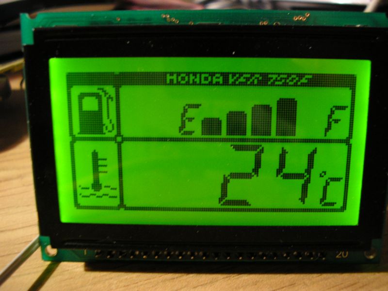

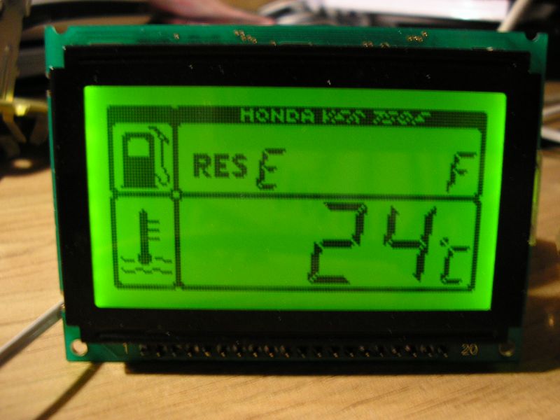

    chciałem zaprezentować projekt,który wykonałem już jakiś czas temu na zlecenie mojego brata. Jest to układ wskaźnika do HONDY VFR750F spełniający funkcje:
    - wskaźnik poziomu paliwa - 5 kresek skali, przy rezerwie wyświetla sie "RES"
    - czujnik temperatury silnika, przy 98stC załącza się wentylator na chłodnicy, sygnalizując to ikonką wiatraka na LCD, przy 94stC się wyłącza.
    Całość zrobiona na ATmega16, LCD 128x64, a czujnik temp w termostacie musiałem użyć DS18b20 w obudowie z mosiądzu dorobionej u tokarza także wygląda jak oryginalny czujnik( oryginalnie był termistorem mającym trudną w użyciu charakterystyką nieliniową, obudowa identyczna) oraz na kilku innych niezbędnych elementach (przekaźnik, rezystory,kondensatory..). Czujnik poziomu paliwa w zbiorniku jest oryginalny (liniowa zależność poziomu paliwa od rezystancji na wyjściu czujnika, wykorzystałem ADC ATmegi, więc banalna obsługa)
    Przy przekręceniu stacyjki pojawia się logo hondy na 5sekund, podświetlenie LCD jest załączane razem ze światłami motocykla.Zasilanie 12V z instalacji motocykla
    Całość wmontowana w obudowę reszty zegarów i chodzi świetnie:) A na żywo prezentuje się jeszcze lepiej.

    Super sprawa, dobry pomysł i eleganckie wykonanie. 6/6. Można wiedzieć jaki był koszt wykonania?
  • #3 3028858
    pawel129
    Posty: 246
    Pomógł: 2
    Ocena: 4
    za części 85zł, projekt,pomysł i wykonanie-bezcenne ;)

    Oryginalnie całość zegarów jest podświetlana przez zwykłe żarówki na zielono (poprzez zielone szybki,których raczej nie można wymienić) dlatego wykorzystałem standardowe zielone podświetlenie LCD.
    Wskaźnik ma znacznie zniwelowany efekt "skoku wskazań" ponieważ wskazanie czujnika jest zczytywane co kilkadziesiąt sekund do procka.

    swietna sprawa, i swietne wykonaie.
    a czy w ostrym sloncu wyswietlacz jest dobrze widoczny ?
  • #9 3029705
    pawel129
    Posty: 246
    Pomógł: 2
    Ocena: 4
    Dzięki za komentarze i słowa uznania :)
    @BolzZ, LCD ma bardzo dobry kontrast tak więc z odczytem w świetle dziennym nie ma najmniejszych problemów (obrazuje to np. ostatnia fotka)

    Brat sprzedaje motor przez moje konto na allegro, ten mini-komputer ja mu robiłem,od podstaw. Pisałem program w FastAVR, to była pierwsza przygoda w tym kompilatorze i wogóle w środowisku AVR.Wcześniej dużo siedziałem w '51.
    Swoją drogą bardzo polecam FastAVR wg mnie jest znacznie prostrzy od bascoma i przy kompilacji objawia się dużo mniejszą objętość kodu wynikowego. Inną ważną cechą FastAVR jest zaimplementowana w nim obsługa KS108 (sterownik użytego LCD).

    hmmm autor napisal ze termometr wykonal na ds18b20 - ale jak mnie pamiec nie myli zakres jego tempreratury to ( od -55 do 85 stop C)
    a pisze ze 98 stop C zalaczenie wentylatora --- jak to mozliwe ???
    wg noty katalogowej jest -55 do +125stC ;)

    Swietny projekt i super wykonanie. A na ile jest liniowa skala wskaznika benzyny?

    blowme napisał:
    Witam!
    skala 5 linii + RES (rezerwa)
