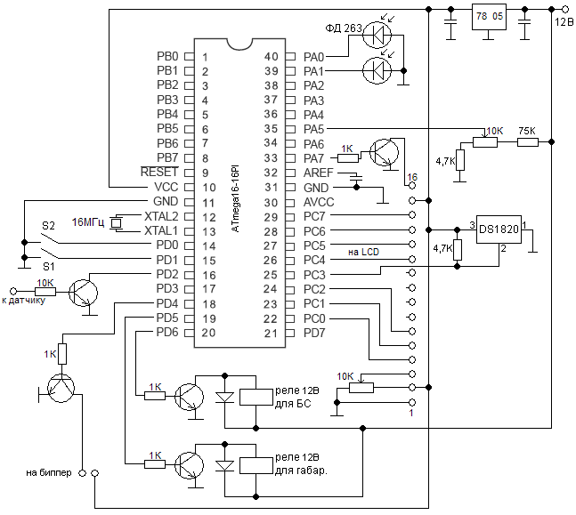

    Posty: 13
    Tu nie ma zegarka, ale speedometr, odometr, mirrnik czasu osiagania predkosci 100 km/g, interesujacym moge wyslac pliki s oprogramowaniem...
    Chacialbym dodac wiecej funkcyji do tego "komputerka" - zuzycie paliwa, obrotomierz itd. Co koledzy maja na mysli na ten temat?
    • Zegarek i Termometr do samochodu shem5.gif (19.83 KB) Musisz być zalogowany, aby pobrać ten załącznik.

    Adnan Kahveci
    Posty: 13
    HeloMelo napisał:
    A w jakim jezyku napisales program?
    Jak w C to prosilbym o kod zrodlowy na PW :)
    Z góry dzieki
    Naprawde nie ja pisalem program - uzywalem gotowy z tego zrodla -
    http://speed-light.on.ufanet.ru/speedometr-mega16.shtml
    Otoz tu jest kod -
    http://speed-light.on.ufanet.ru/v12/24.06.06.rar
    Naprade bardzo fajny urzad - niestety juz na tyle nie znam polski azeby dakladnie odpisac, ale jak beda jakis pytania z przyjamnoscia odpowiade.
    • 24.06.06.rar (5.97 KB) Musisz być zalogowany, aby pobrać ten załącznik.
