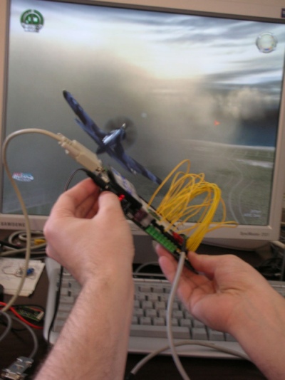

    Ten projekt, mimo że w fazie testów, już zasługuje na uwagę.
    Jest to 6 osiowy joystick do komputera, używający akcelerometrów jako sensorów ruchu.
    Sercem urządzenia jest układ Cubloc CB405, natomiast rolę detektorów pełnią akcelerometry typu DE-ACCM3D, które producent opisuje jako najbardziej zaawansowane na rynku przy zachowaniu maksymalnej prostoty (tylko 5 pinów do podłączenia)
    Jak widać na zdjęciu i filmie, kontrola nad samolotem odbywa się poprzez przechylanie "joysticka" w odpowiednią stronę, co jest bardzo oryginalnym i praktycznym rozwiązaniem (brak zużywających się elementów
    mechanicznych).
    Nietypowy 6 osiowy kontroler pod PC
    Póki co urządzenie jest sterowane nieznanym modułem usb, i zmontowane na uniwersalnej płytce, stąd też używanie go może być lekko niewygodne :)
    Sądzę że warto by rozwinąć ten projekt.

    Projektcik bardzo ciekawy. Zastanawia mnie, jak oprogramować coś takiego, żeby komputer używał tego jako urządzenia sterującego (tak jak w przypadku joystika)
    akcelerometer- czujnik przyspieszenia.

    reakcja na ruch jest nieco opóźniona ciekawe czy da się coś z tym zrobić

    "rolę detektorów pełnią akcelerometry typu DE-ACCM3D, które producent opisuje jako najbardziej zaawansowane na rynku przy zachowaniu maksymalnej prostoty (tylko 5 pinów do podłączenia) "
    Trochę nie dokładne jest to tłumaczenie... Akcelerometry to produkt Analog Devices model ADXL330, a DE-ACCM3D to moduł z dołączonym zasilaczem i buforem.
    Natomiast fragment z "najbardziej zaawansowanym modułem" to delikatne przegięcie ;) zanim AD wyprodukowało 3D akcelerometr w technologii MEMS już dawno były dostępne na rynku produkty np Freescale.
    Opóźnienie wynika prawdopodobnie z faktu uśredniania wyników. Osobiście widziałem już takie rzeczy i to w wykonaniu rodzimym ;)...

    Ja tu widzę tylko 3-osie. A projekt możnaby znacznie poprawić kierujac niewielka płytka z akcelerometrem a nie takim wielgaśnym i pewnie cieżkim modułem.

    dokładnie, są tylko 3 osie, chyba że ktoś sobie to wyrysował na "gwiazdkę"....

    Opóźnienie ruchu wynika z obliczeń symulatora lotu. Samoloty się nie obracają w ułamku sekundy tylko potrzebują na to czasu ;)
    Oprogramować jest łatwo. Wystarczy skalibrować w jakiejś pozycji zerowej, a potem komputer zapamiętuje jak bardzo się przesunął joystick w jednym kierunku. Do powrócenia w pozycję zerową wystarczy ruch w przeciwnym kierunku. To matematyka na poziomie dodawania i odejmowania :). Resztę już sobie liczy symulator.
    Gość na filmiku twierdzi, że zapłacił 20 USD, a w linkach same elementy są dużo droższe... Ciekawe.
    Całe urządzenie ma dużo zalet. Nie musi być oparte o blat biurka i chyba się nie da nic ukręcić :).
