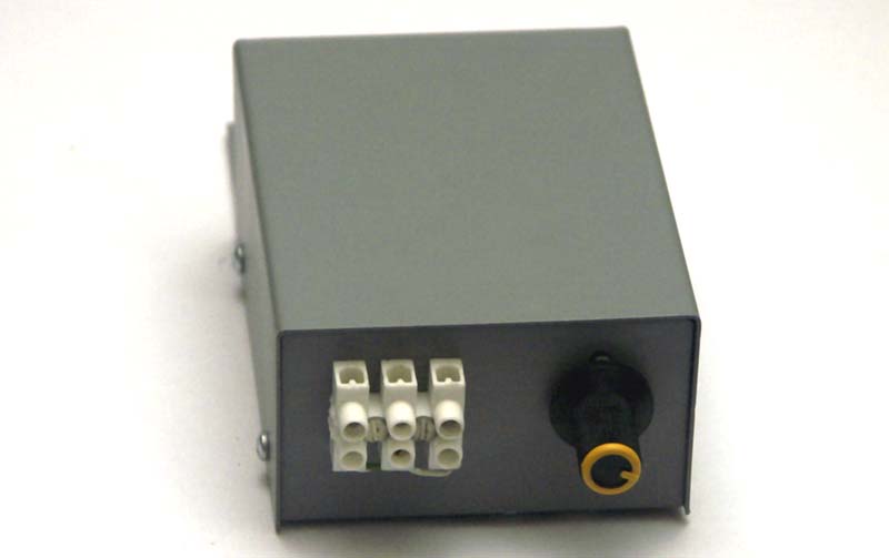

    Widok strony wejścia sieciowego i regulacji napięcia.

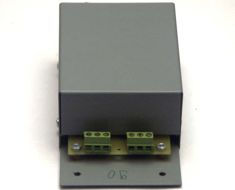

    Strona wyjść na halogeny.

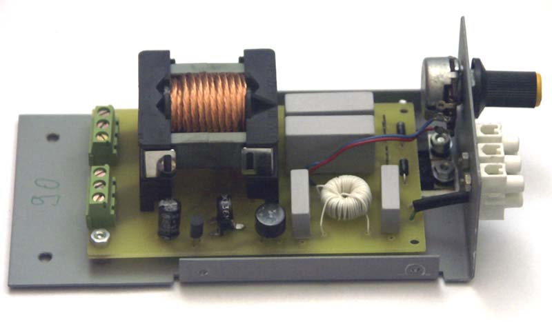

    Środek, widać sposób zamontowania tranzystorów i ich chłodzenia.

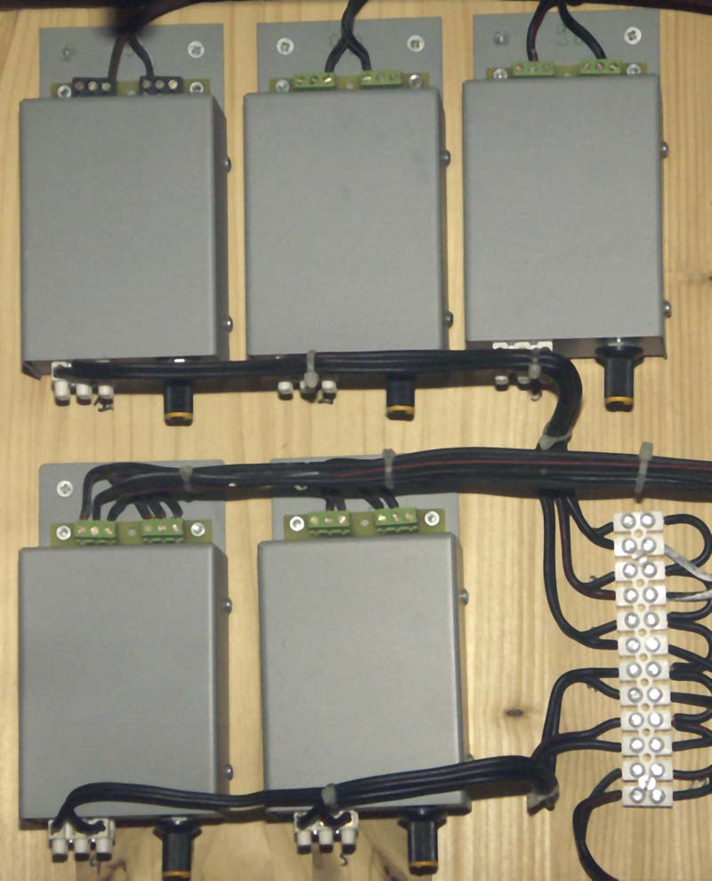

    W szafce w dużym pokoju jest 5 sztuk.

    To nie jest plecionka tylko lica w.cz. Stosowanie jej w tym zasilaczu to lekka przesada, ale miałem ją pod ręką to wykorzystałem.
    Gdybym kupował części w hurtowni na 1000 zasilaczy to na pewno cena byłaby o połowę mniejsza.
    Jeśli chodzi o ten potencjometr, to jedna osoba zamontowała go w włączniku i reguluje jasnością żarówek. Ja zastosowałem inną metodę, podzieliłem na wiele sekcji i włączam wg potrzeby. Jedna świeci się cały czas, oświetlając kwiatki przy oknie (lepiej rosną :D ), inna oświetla ścianę za telewizorem a jeszcze inna z drugiej strony do czytania. Są jeszcze dwie po środku, więc mam wybór jak ma być oświetlony pokój, razem jest 15 halogenów 20W co daje w sumie 300W, a jak wiadomo halogeny mają lepszą sprawność od zwykłych żarówek więc może być naprawdę jasno. Zastosowałem włoskie halogeny dichroic które mają bardziej białe światło (polskie miały niebieskie), bardzo przyjemne oświetlenie.

    Transformator ma rdzeń bez szczeliny i nawinąłem go wg schematu. Maksymalną moc jaką testowałem to 150W, ale te zasilacze służą do pracy ciągłej, więc aby nie mieć z nimi kłopotów, używam ich do 120W. Dla mocy poniżej 60W trzeba nawinąć więcej zwoi, ponieważ zaczyna pracować poniżej 20kHz i młode uszy go słyszą. Regulacja napięcia osiąga zakres od 9 do 12 wolt i koniecznie trzeba mieć miernik true RMS do 50kHz żeby to napięcie zmierzyć. Zasilacza tego nie można obciążyć mostkiem i kondensatorami, może być stosowany wyłącznie do obciążenia rezystancyjnego.
    Uzwojenie wtórne jest dość grube, więc trzeba go wykonać trochę niekonwencjonalnie. Drut 0,4mm przy 12V da 5,5W, skręcamy 7 drucików razem i mamy licę dla prawie 40W. Jeżeli chcesz podłączyć max 40W to taka jedna lica wystarczy, między 45 a 80W nawijasz dwoma a między 85 a 120W trzema. Więcej jest problem zmieścić.
