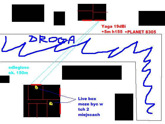

    Mamkilka pytan:
    Mam router Livebox, pod jednego RJ-45 podpiety komputer (192.168.1.10), pod wifi- laptop (192.168.1.11). Ten router nie ma antenki zewnetrzej, a chcialbym zeby moj kolega oddalony jakies 250-300 metrow mogl sie podlaczyc pod wifi do mojego komputera. Mój Router jest za jedna sciana w moim domu. Ma widok z okna na moj dom. Teraz mam pytanko, on ma karte Planet WL-8305, jaka antenke odpowiednia dobrac ? Panelowka czy kierunkowa ? ile dBi ?
    Dodam ze jezeli mam router w domu a wyjde z laptopem przed dom na odleglosc 50-60 metrow to zasieg jest na poziomie 50-60% na wpietej karcie wifi pod USB.
    Mysle z tym modemie Livebox bedzie jakas antenka 2dBi.
    Czy jezeli kumpel wystawi antenke kierunkowa o mocy 12-15dBi + kabel 10m (H155) to komputer zahaczy sie z routerem ?
    Prosze o szybka odpowiedz.
    PS. Jezeli ktos posiada jak zrobic taka antenke na szybko to prosze przesac, napeno znajda sie jakies punkciki dla kogos Wink
    Czy szyfrowanie WEP albo WPA obnizyc moc sygnalu ?

    Szyfrowanie wep i wpa nie obniza jakości sygnału... Szyfrowanie jednak ma wpływ na rzeczywistą prędkość przesyłu.. największa jest bez, potem wep i wreszcie wpa.. jednak przy standardowym surfowaniu po sieci nie ma to najmniejszego znaczenia. Rzeczywiście troszke mało odpowiedzi.
    Xsir, raczej wątpie żeby Ci to zadziałało.. musiałbyś z liveboxa wyprowadzić złącze anteny zewnętrznej i podpiąć antene. Z tym że jest to nielegalne gdyż liveboxa tylko wypożyczasz od TP, nie jest on twoją własnością. Możesz spróbować na 99,9% nie ma prawa to działąć chyba że koleaga założy jakąś parabole z olbrzymim talerzem.. i nie wiem czy złapie jakiś sygnał z liveboxa.. jakaś szansa bez tej ściany nikła by była.

    @Xsir
    Musisz kupić osobny AP, polecam Ovislink 5460. Anteny kup na interline.pl, ew. dipol.com.pl. Ja wziąłbym anteny Interline dookólną 7 dBi i babuYAGĘ 14 dBi. Przy takiej odległości im słabsza antena tym lepsza :). Tylko kupuj markowe, wystarczy, że ja się wpakowałem w yagi.pl. Szyfrowakie nie wpływa na nic poza bezpieczeństwem, ustaw najlepiej na WPA2. Pamiętaj, że bez widoczności optycznej może Ci to słabo działać, ew. niedziałać. Mógłbyś jakoś rozrysować sytuację? Chodzi mi o chemat pomieszczeń w domach i drzew pomiędzy domami.

    Dodam ze zakupilem na allegro Yage 19 dBi-kierunkowa.
    Czekam az poczta doreczy :]
    Wiec na nastepny tydzien bede robix experymenty :P

    Powinieneś liveboxa dać w miejsce koło okna. Podpiąć do niego AP i antenę zewnętrzną (do AP oczywiście). Na tej wbudowanej w liveboxa nawet jak będzie działać to nie będzie to dobre połączenie. Do AP daj dobrą antenę dookólną (czyli niekoniecznie mocną, ale za to markową). Jaki AP i jakie anteny powinieneś kupić już Ci pisałem.
    Od kogo kupiłeś tą yagę? Nie robi się yagi 19dBi bo musiałaby mieć długość ok. 1m. Jeśli kupiłeś od yagi_pl albo IAPT to wtopiłeś kasę. Za tą samą cenę mogłeś mieć 13 dBi Interline, która w testach daje ok 30% lepszy sygnał.
    Będzie Ci to działało, ale może być lepiej. Pamiętaj, że ustawowo masz 10 dni na oddanie towaru bez podania przyczyny i całkowitego zwrotu pieniędzy. Jeśli bardzo Ci się spieszy i będziesz miał link na przynajmniej 40% i stabilne połączenie to możesz zostawić tą antenę.
