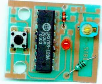

  • #8 3468010
    ollos
    Posty: 13
    Bardzo konkretne wykonanie!
    Interesuje mnie tylko jak wygląda pilot od środka :)
    Konkretnie jak rozwiązana jest sprawa nadajnika w pilocie. Nigdzie nie moge znaleźć jakiegoś porządnego opisu kitu. Dysponujesz może schematem pilota lub chociaż zdjęciami?
    Znalazłem tylko takie zdjęcie.
    Alarm na AT90S2313 z kodowanym pilotem
    Ale nigdzie nie widzę jakiegoś znanego mi rozwiązania nadajnika. Chyba, że z drugiej strony płytki.

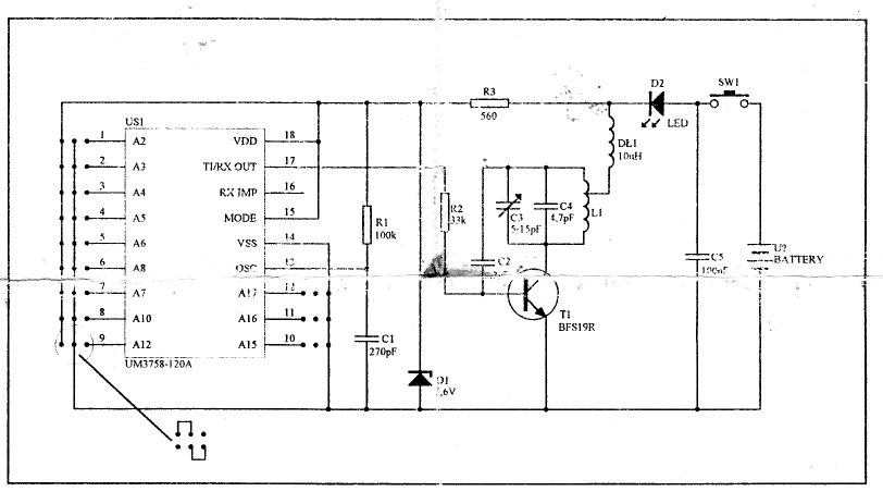

    Schemat pilota (to jest ten pilot ze zdjęcia):
    Co do wypowiedzi Herkulesa o niezmienności kodu nadawanego przez pilota - zgadza się.. Ma to właśnie tą wadę, ale np. tu gdzie jest teraz stosowane nie ma to najmniejszego znaczenia :)
    A jakie znasz rozwiazania nadajnikow??
    Nie widzisz cewki w postaci sciezki na laminacie, trymera do strojenia i tranzystora SMD w generatorze nadajnika od spodu plytki (widze go oczami wyobrazni, obudowa SOT-23 :)

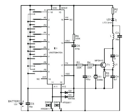

  • #13 3469017
    ollos
    Posty: 13
    przyznam ze tego rozwiązania akurat nie widziałem nigdy :)
    i jestem bardzo zainteresowany wlasnie takim sposobem rozwiazania nadajnika. Myslalem ze jest zrobione na rezonatorze SAW tak jak np tutaj:
    A czy jest moze dostepny rysunek tej plytki pilota? Konkretnie chodzi mi o te dwie cewki. Bo chyba są po prostu odpowiednio długimi ścieżkami na płytce? I do tego są specyficznie połączone. Może ktoś ma jakis pomysł, ewentualnie inne (gotowe) rozwiązanie takiego nadajnika?
    Mile widziane również inne pomysły na nadajnik 433MHz. Ale nie na gotowych modułach.
    OLLO

    Rezonatory SAW sa troche trudno dostepne... i nie maja mozliwosci przestrajania.
    Sciezka wykonana domowym sposobem moze nie miec takiej indukcyjnosci jaka zakladalismy, poza tym wszelkie jej nieciaglosci beda pogarszac dobroc obwodu LC. Najlepiej uruchamiac majac miernik czestotliwosci, zeby moc wyciagnac wnisoki i poprawic plytke dla uzyskania wymaganej czestotliwosc nadawania. Krecenie trymerem bedzie dzialac w nieduzym zakresie, bo generator moze zrywac drgania.

  • #17 3471008
    ollos
    Posty: 13
    No tak to wszystko prawda,ze kupno pilota rozwiaze problem. I juz nawet nie chodzi o cene (coś koło 20zł). Problem polega na tym, ze taki nadajnik musze umiescic w innej obudowie (zintegrowanej z kluczykiem). No i to rozwiązanie bardzo mi sie podoba bo pomimo kilku elementow nie zajmuje zbyt duzo miejsca na plytce (co jest baaaardzo wazne-ta obudowa nie jest za duza).
    Wiec moze zapytam inaczej: czy mozna (pewnie mozna) i jakimi cewkami "normalnymi" (nawijanymi) zastapic te wykonane na plytce. Jedna to 10uH a L1? No i pytanie kolejne: jak te cewki są połączone? Bo na schemacie dosć nietypowo to wyglada...
    Koledzy pomozcie!
