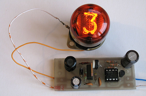

    Znam to rozwiązanie. To jest pierwsza przetwornica jaką zbudowałem w życiu :) i działa owszem nieźle. Myślę jednak, że lepszym rozwiązaniem jest stosowanie układów specjalizowanych, tym bardziej, że nie kosztują majątku.

    jaki ma maksymalny pobór prądu?

    bardzo ciekawe urządzenie, napisz jak spawuje się stabilizacja napięcia (bez obciążenia i przy maksymalnym), no i oczywiście jakie obciążenie pociągnie.

    Układ ten jest przeznaczony do zasilania lamp Nixie. Nie nadaje się raczej do Bufora lampowego. Zasilanie napięciem 12V jest dopuszczalne. Przetwornica zaczyna pracować już od 5V.

    A co zlego jest w tej przetwornicy?? Prosty, tani, dzialajacy uklad.
    Stabilizacja napiecia nie ma duzego znaczenia bo czy jest 100 czy 110V to zadna roznica.
    W zaleznosci od posiadanych cewek mozna dobrac czestotliwosc kluczowania.

    bruno4
    Posty: 118
    Ocena: 55
    Postaram się zrobić pomiary poboru prądu w najbliższym czasie.

    Witam! Układzik bardzo fajny, ile z tego miliamperów można wyciągnąć?
    Przyczepię się do jednego - czemu ludzie w tak prostych zastosowaniach stosują 555? Przecież wystarczy cd4093 lub cd40106 plus rezystor między wejście i wyjście oraz kondensator na wejściu do masy... Czasy impulsów do kilku sekund, bez problemu te kilkadziesiąt kiloherców wyciągnie w takiej przetworniczce.

    1. NE555 jest dwukrotnie tańszy od CD4093
    2. NE555 jest mniejszy co ma znaczenie - swego czasu wykonywałem większą ilość tego typu przetwornic z 12V na 60V a miało to zastosowanie do zasilania białych LED i przede wszystkim wymiary przetwornicy decydowały o jej wyborze.

    Dla zainteresowanych dodam jeszcze rysunek płytki. A co do ceny całości to są to śmieszne koszty. Układ 555 można już kupić za 50gr. Kupiłem na allegro lampy do nixie z zamiarem zrobienia zegara na moim ulubionym procesorze PIC16F84. Aby wystawić pozytywną opinię sprzedającemu zrobiłem przetwornicę na tym co miałem pod ręką.
    • Przetwornica na układzie NE555 i tranzystorze IRF740 nixie_power_el1.jpg (28.39 KB) Musisz być zalogowany, aby pobrać ten załącznik.
    • Przetwornica na układzie NE555 i tranzystorze IRF740 nixie_power_pcb.gif (14.7 KB) Musisz być zalogowany, aby pobrać ten załącznik.

    info dla danielkk - jedna przetwornica wystarcza dla całego zegara nixie. Obojętne czy jest to 4 czy 6 lamp.

    Zrobiłem szybkie pomiary. Pobór prądu bez obciążenia to 75mA. Przy podłączonej 1 lampie nixie LC-513 ok. 95mA.

    Z danych Bruno4 wynika że podłączenie 1 lampy Nixie powoduje wzrost poboru mocy o jakieś 0,2W czyli ( zakładając 100% !!!) sprawność daje to na wyjściu przy 200V 1mA. Bruno pisze że można podpiąć 4- 6 lamp, więc myślę że jakieś 5mA może w porywach trochę więcej. Wszystko zależy też od dobroci tej cewki L1
