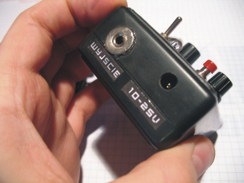

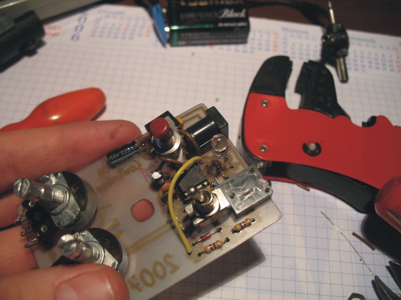

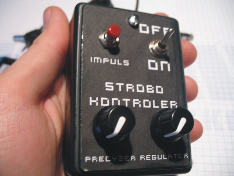

    Witam! Dzisiaj chciałbym się pochwalić bardzo przydatnym urządzeniem do sterowania stroboskopami. Jest to generator impulsów zbudowanym na popularnym i tanim układzie 555. Oprócz generowania ciągłego można samemu wysyłać impulsy przy pomocy przycisku. Układ przydaje się zwłaszcza wtedy gdy mamy stroboskop przymocowany na stałe, lub jest on daleko od nas. Z doświadczenia wiem że zwykłe przedłużanie na kablu wewnętrznych potencjometrów nie nadaje się do odległości większych niż 5 m ze względu na dużą rezystancje przewodu. Natomiast w przypadku takiego generatora możemy się znajdować się 50m od stroboskopu i nie będzie żadnych problemów z ustawieniem częstotliwości stroboskopu.
    Moje urządzenie jest bardzo łatwe do wykonania i co najważniejsze tanie(około 20 zł).
    Nie opłacało mi się projektować płytki więc zrobiona jest markerem.
    Układ dostosowałem dostosowałem do mojego stroboskopu SCLAT 2000, którego również sam zbudowałem. Podaje link do filmiku na którym możecie zobaczyć jak on działa:D
    Poniżej załączam schemat i zdjęcia generatora. Pozdrawiam

    Jakie napiecie jest na wyjsciu CONTROL OUTPUT? Moge pod to wyjście podłączyć np. 10 diod niebieskich?

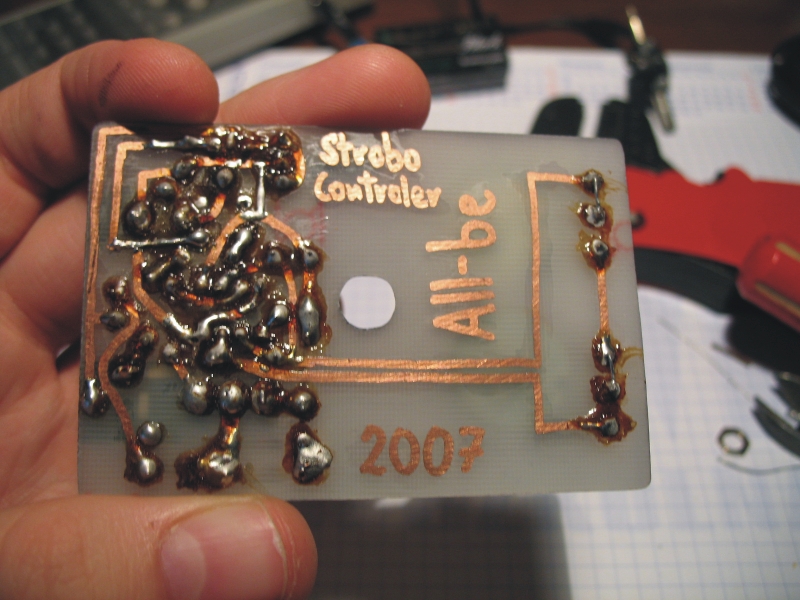

    Gigantor napisał:
    Ladna rzecz, ale te "glutowate" luty wygladaja tragicznie. Bardzo podoba mi sie interfejs - uwielbiam ten "brutalno-industrialny" styl.
    Nom nie za ładne są i rozumiem cię. Nie przyłożyłem się do lutów, ale grunt że działa i to nieźle:D

    Już Ci odpowiedziałem na maila ale powtórzę na forum:
    "No w sumie tak jest 9V. Możesz podłączyć ale coś mi sie zdaje ze
    będzie za mało trochę bo 9/10=0.9 wolta. Takie diody potrzebują około
    1,5 wolta. Więc proponuje 6 podłączyć:p"
    Zapomniałem jeszcze dodać ze 555 ma ograniczenie prądowe więc wątpię zeby tak dużo diod można podpiąć. Podsunąłeś mi pomysł na test:P

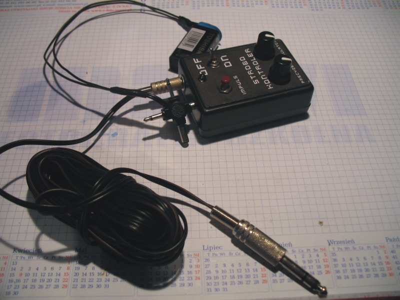

    dj-MatyAS napisał:
    Nie za dużo kabli trochę...?Mam tu na myśli zasilanie;przyznasz,że nie jest to zbyt wygodne...
    Chociaż ładnie wykonana /stosunkowo / obudowa , to u mnie masz tylko 7/10.Za to zasilanie niestety...
    Nie przyznam bo zasilanie u mnie to tylko jeden kabel z odzysku z czterema wtykami i kończy sie baterią 9V. Ten drugi jest do stroboskopu więc musi być go trochę. Jest go 5 metrów po to by można było postawić stroboskop w pewnej odległości. Właśnie do tego służy mi to urządzenie. SCLAT 2000 ma swój wewnętrzny generator, więc bez tego kontrolera też śmiga ale gdy chciałbym zmienić częstotliwość to musiałbym podchodzić do niego, a jak się puszcza muze to nie zawsze się da tak szybko to zrobić.
    Stroboskop kontroler powstał tylko dla mojej wygody.
    Może teraz zmienisz zdanie:D Chyba że o co innego ci chodziło.

    dj-MatyAS napisał:
    No i właśnie o ten jeden kabel z odzysku mi chodzi.Jakoś nie widzę wygody obsługi,gdy plącze się więcej kabli niż może...A jeśli już zasilanie bateryjne to dlaczego nie zastosowałeś obudowy w której zmieściła by się i bateria?Kabel do sterowania JEST niezbędny,nie neguję,ale po co ciągnąć dodatkową smycz na której "wisi" źródło zasilania,jeśli można je schować?Mało jest odpowiednich obudów?Obudów równie poręcznych dodam...Może się czepiam,ale pracuję w branży kilka lat i z praktyki wiem,że im mniej połączeń/których można nota bene uniknąć/tym lepiej,a i szybciej można się do imprezki przygotować.Reasumując:Projekt uważam za bardzo przydatny,co do tego nie ma dwóch zdań,jednak mógłbyś nad nim nieco dłużej pomyśleć.
    No więc początkowo ten generator miał być podłączony do zasilacza więc dlatego zrobiłem gniazdo zasilania. A później znalazła się w szafie jakaś 9V bateria więc ją właśnie podłączyłem.
    Już rozumiem o co ci chodziło i popieram. No cóż, trochę za późno pomyślałem o baterii jako źródło zasilania. Pozdrawiam

    Wszystko ładnie pięknie ale polutowane do bani ... I jeszcze ta kalafnonia na płytce :| Za to obudowa mi się podoba ;)
    Moja ocena 6,5/10 za to lutowanie

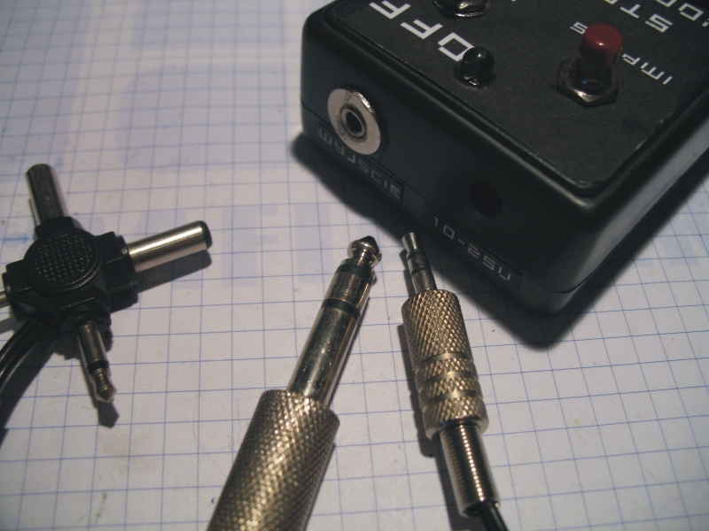

    Posty: 4
    Gdzie sie podpina ten kontroler w twoim stroboskopie bo zorbilem taki sam z tylu jest wejscie i wyjscie;p po co jest wejscie po co jest wyjscie;p

    Śmiechu123452 napisał:
    Gdzie sie podpina ten kontroler w twoim stroboskopie bo zorbilem taki sam z tylu jest wejscie i wyjscie?
    To najlepiej na wejscie.
  • #26 6050030
    Śmiechu123452
    Posty: 4
    a po co jest tam wyjscie?? ;>
  • #27 6050038
    albert10
    Posty: 148
    Ocena: 9
    Zeby podpiac drugi stroboskop i by oba pracowaly z jednakowa czestotliwosci z jednego i tego samego generatora.

    Posty: 4
    aha czyli mozna zrobic drugi stroboskop bez generatora?? jak by to wygladalo??
  • #29 6050060
    albert10
    Posty: 148
    Ocena: 9
    nie bez generatora, tylko podlaczyc dwa identyczne kablem
    i dodac generator, wtedy masz regulacje obu jednym potencjometrem
