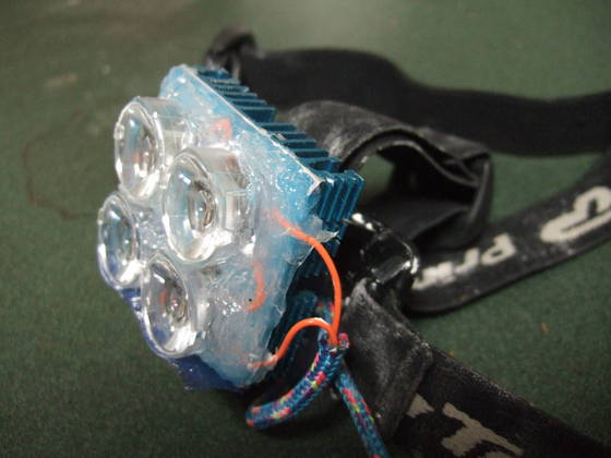

    Latarka na głowę z wykorzystaniem elementów półprzewodnikowych. Jest lekka, mała, nietłukąca się, wodoodporna, daje intensywne światło (turkusowy kolor), charakteryzująca się dużą żywotnością, wykorzystuje akumulatorki.
    Autor przetestował ją w ekstremalny warunkach 24-godzinnego wyścigu górskim w Kalifornii. Wielu innych uczestników wyposażyło się w latarki markowych firm w cenie powyżej 500$ (dla porównania ta konstrukcja kosztowała 60$). Mimo to latarka dawała jaśniejsze światło, przez co stała się niemałym zainteresowaniem.
    Bardzo jasna czołówka (500 lumenów)Bardzo jasna czołówka (500 lumenów)
    Charakterystyka:
    jasność: 500 lumenów
    waga: czołówka 120 g, elektronika 60 g, baterie 280 g, całość 460 g
    Koszt: razem z bateriami 60$
    Czas pracy: 3,6,12,24 godziny (4 stopnie jasności)
    Zasilanie: Baterie Ni-Mh lub Li-Ion
    Bardzo jasna czołówka (500 lumenów)Bardzo jasna czołówka (500 lumenów)Bardzo jasna czołówka (500 lumenów)

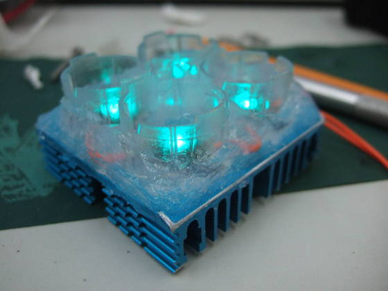

    Konstrukcja mi się bardzo podoba. Na pewno się grzeją i dlatego są zamontowane na radiatorze. Dają światło i przy okazji ogrzewają użytkownika :P

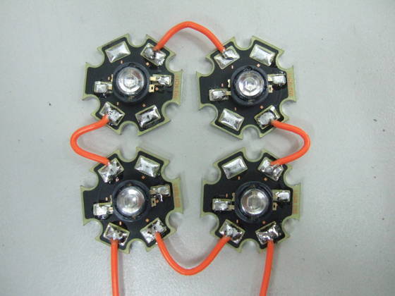

    Autor projektu napisał w linku:
    http://www.instructables.com/id/E2K9BN5EDKEUBYRD9V/
    4 x Luxeon Star 1W Cyan (LXHL-ME1D or LXHL-ME1C) OR Green (LXHL-MM1C or LXHL-MM1D) - $3 each
    Zastosował 4 diody luxeon star 1W w kolorze cyjan (niebieski+zielony) lub zielony (na zdjęciach cyjan), 3$ sztuka.

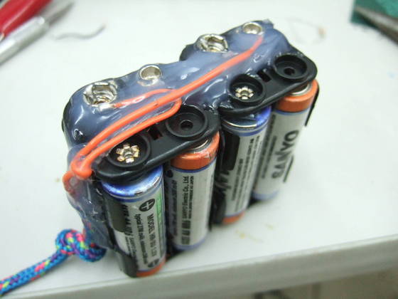

    Do budowy wykorzystano:
    Stary radiator z procesora (około 5cm x 5cm x 1.5cm)
    LED Dynamics Buckpuck (3021-D-I-1000 or 3021-D-E-1000) - moduł zasilający
    4 x L2Optics/Dialight OP-015 lens - kolimatory
    4 x L2Optics/Dialight OH-ES1-CL lens holder - uchwyty kolimatorów
    8-10 x AA NiMH rechargeables, or 3 x Lithium-ION rechargeables -
    8 do 10 paluszków AA NiMH do ładowania lub 3 akumulatorki Lithium-ION
    2 small toggle switches (digikey 519PB) - dwa małe wyłączniki przechylne
    1 large toggle switch (digikey 514PB) - 1 duży wyłącznik przechylny
    flexible stranded wire - standardowy giętki przewód
    sheath for wire (eg: sheath of a 3/16" double-braid rope) - koszulka na przewód
    silicone or epoxy - silikon lub epoxyd
    thermal compound (also known as thermal grease or heatsink compound) - pasta termoprzewodząca
    plastic or fiberglass for heatsink mount - plastik lub włókno szklane do montażu radiatora
    old headlamp headband - stary pasek z czołówki

    Popieram uwagę odnośnie wagi sprzęciku trochę dużo 8 xaku AA + radiator + sterownik. A co do wspomnianej diody o mocy 20w to w ogóle z tych diód wysokoprądowych najlepiej wypadają diody 1w bo mają najlepszy stosunek ilości światła oddawanego do mocy pobieranej.

    Takie diody mogą pracować TYLKO z radiatorem. Diody LED są sterowane prądowo a nie napięciowo jak sugerowali co niektórzy. Bardzo polecam zakup marcowego oraz kwietniowego wydania miesięcznika Elektronika dla Wszystkich. Dowiecie się bardzo dużo o tych super mocnych diodach:D . Jest tam tez obalonych sporo mitów na temat LED mocy.
