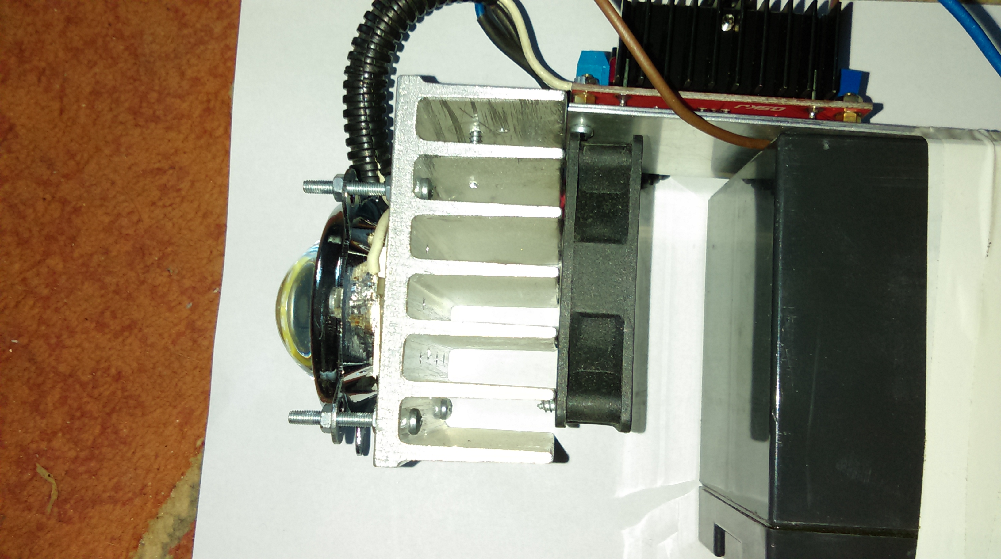

    Prezentuje "ciężką" latarkę LED DIY o strumieniu światła 10 000 lumenów i mocy zbliżanej do 100 W. Wersja totalnie testowa jeszcze bez wszelkich zabezpieczeń, do wykonania natychmiast , źródło prądowe i regulator obrotów wentylatora (ma pracować z większą prędkością wraz z wzrostem temperatury radiatora.
    Materiały obecnie:
    LED 100W zimna,
    Kolimator z "lustrem" kąt świecenia do 60 stopni fi soczewki 44mm
    Przetwornica Step Up 150W i daje rade przy prądzie wyjściowym 2,7 A jest lekko ciepła zastosowałem "gotowca"( własnej produkcji co najmniej 3x drożej i mnóstwo pracy )
    Akumulator żelowy 12v, 7Ah
    Radiatory i wentylator.
    Ciężka latarka led 10 000 lumenów (z racji wagi akumulatora) Ciężka latarka led 10 000 lumenów (z racji wagi akumulatora)
    Dzisiaj gdy zapadną ciemności postaram się pokazać efekty aktualnej wersji testowej ( jak "wykończy" dioda to nie ma problemu w końcu czego nie robi się by w praktyce mieć większe osiągi, w obecnym stanie prąd pobierany z akumulatora dochodzi do 7,8 A przy prądzie pobieranym przez diodę 2,7 A, w momencie jak doprowadzę układ do stanu końcowego przedstawię wszelkie pomiary i dokumentacje.
    Proszę o wszelkie uwagi które mogą się przydać w rozwoju tego projektu.

    Jaka była cena diody?
    Ten radiator to jest chyba jakiś żart, on ma odprowadzić przeszło 100W?!
    Weź pierwszy lepszy boxowy radiator od procesora i od razu będziesz miał sensowną temperaturę struktury, nie wiem czy dioda przeżyje więcej niż kilkanaście sekund przy obecnym radiatorze.

    Na początek to popraw post, zdjęcia daj nad tekstem a nie w środku i to wewnątrz jednego z wyrazów.
    Poza tym jeśli chodzi o moc to ciąganie 100W z żelówki 7Ah nie jest zbyt dobrym pomysłem, no chyba że akumulator jest nowy to może trochę pożyje. Do takiej mocy wolałbym użyć jakiegoś pakietu Li-Po.
    Przetwornica Step-Up typu boost będzie pobierała średni prąd rzędu 8A ale chwilowy przy załączonym tranzystorze będzie rzędu 25A, dlatego chyba lepszym rozwiązaniem był by Push-Pull.

    Noo 100W to ten radiator nie uciągnie, mam 30-tkę na jeszcze większym z wentylatorem ATX i radiator jest gorący

    Układ złożyłem z tego co miałem w zasobach. Przetwornicę zakupiłem. Radiator z wentylatorem o mocy niespełna 3 W jest ledwie ciepły po 30 minutach pracy. . Diody kupiłm 3 lata temu u chińczyka za diody 8 szt. zapłaciłem 9$ przesyłka była znacznie kosztowniejsza. Po wszelkich usprawnieniach ma to działać w samochodzie.

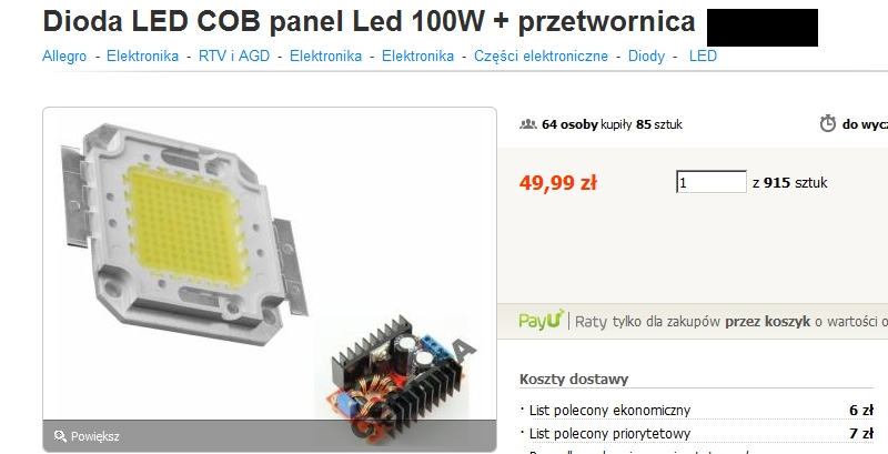

    Diody kupilrm 3 lata temu u chinczyka za diody 8szt. wyszlo 9$
    I według Ciebie one mają 100W przy tej cenie?

    Czyli niecałe 10W mocy na diodzie.
    sergiuszkaa napisał:
    ten radiator z wentylatorem około 3W jest ledwie ciepły po 30 minutach pracy
    Biorąc pod uwagę powyższe jakoś mnie to nie dziwi.

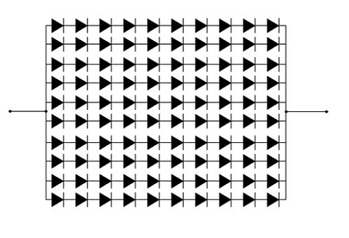

    Jeśli byłaby to jedna dioda w szeregu to masz racje. Tu raczej jest więcej. Napięcie zasilania ~12V jest podwyższane do powiedzmy ~30V. Przetwornica pobiera 7,8A z akumulatora 12V czyli po uwzględnieniu nawet tego że napięcie pod obciążeniem spada to przetwornica pobiera co najmniej 70W. Po uwzględnieniu sprawności przetwornicy i wentylatora musi co najmniej 50W wyjść.

    Zakładamy że jest 10 łańcuchów Diod o mocy 1 W i w każdym z łańcuchów jest 10 diod . To co wtedy nam powie matematyka ?

    10klm z chińskiego COBa 100W? Zapomnij. Do tego trzeba dobrej firmowej diody.

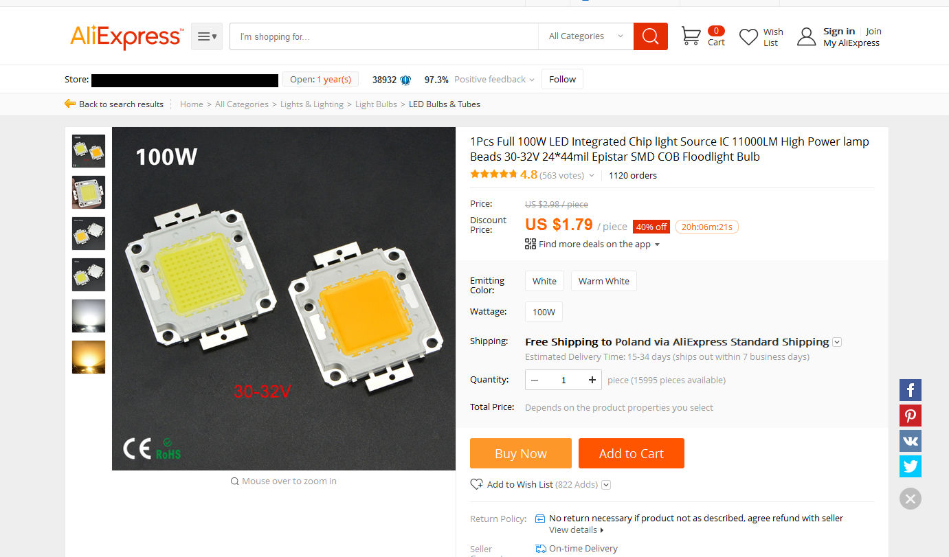

    Oczywiście, że to bzdura. Wychodzi 1,13$ za jednego LEDa 100W :)
    Jakby takie były ceny to już dawno wszędzie byśmy mieli takie LEDy w lampach ulicznych :D
    Za 5zł to nie da się dobrej 1W LED kupić w detalu.

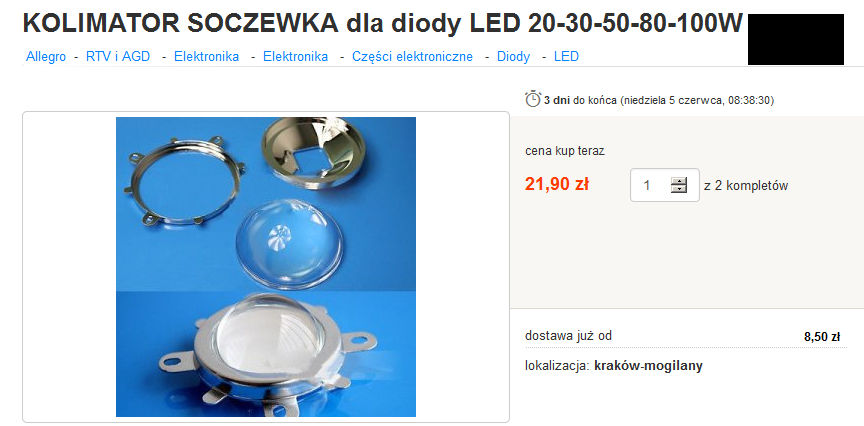

    Konstrukcja rysuje mi się na to:
    oraz to:
    złożone razem.
    Pomysł ciekawy - wykorzystania tego typu zasilania + COB w wersjach przenośnych. Co z obudową? Jaka jest masa całości? Czy akumulator wytrzyma takie (chwilowe powinno być bardzo wysokie) obciążenie?

    Bez większych problemów można zakupić moduł LED o mocy 10W w cenie około 1$ bezpośrednio z Chin przy darmowej dostawie. Więc cena 9$ za 100W jest jak najbardziej realna ale nie dla pojedynczego modułu.

    Odnośnie do cen to są niskie i idą w parze z jakością - równie niską. Pisanie że cob emituje 11K lumenów to zdecydowanie przesada. Być może kiedyś zmierzyli że PowerLED 1W emituje 100 - 130 lumenów i pomnożyli ??? :) Ponadto trzeba pamiętać, że jeżeli odbiornik ma moc 100W to nie oznacza to, że 100W (w tym przypadku) jest zamieniane na światło.
    Dla niedowiarków:
    i tyle w temacie ceny....

    Chociaż miałbyś większy radiator ale ze ścianką odprowadzającą ciepło 5mm będzie kiepsko. Na takim większym radiatorze przy mocy 60W w miejscu styku leda z radiatorem miałem różnice temperatury 10°C w stosunku do reszty radiatora. Dla 8mm było około 6°C. Dla dużych mocy potrzeba radiatora z grubym rdzeniem odprowadzającym ciepło.
