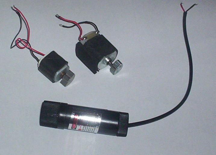

    Mój projesktror laserowy powstał dzięki 2 zasilaczom do anteny (12v 100mA) l laserowi z koisku, układzie regulującym napięcie, dwum silniczkom z cd-romu 2 lusterkom, dwum klockom plus kilka przewodów i obudowy za ok 12-15 zeta.
    Jak zacząłem: Najpierw znalazłem padnięty CD-rom, rozbebeszyłem go i wyciągnąłem silniczki. Wiąłem 2 lusterka i przykleiłem je do osiek silniczków z maleńkimi biciami(na początku niałey takie bicia że lasre latał po biórku jak był ustawiony na full a za odcinku kilku metrów figura miała wielkość 2 mety) a człość zamocowałem na drewnianych klockach. Znalazłem schemat jak zrobić regulację napięcia przez potencjometry i wykonałem go i podpiołem pod silniczki. Oczywiście wzystko wisi na kablach ale to nie wpłyta na zużycie energii :D:D Dlaczego 2 transformatory? Ponieważ Jeden nie dawał sobie rady i układ do regulacji silniczków "głupiał" laser podpiąłem do 12V przez stabilizator na 5V Też zamocowany na klocku(jak widać na zdjęciach)Odpowiem na wszystkie pytania i przepraszam za jakość zdjęć (kamerka internetowa)
    Proszę o opinie i uwagi
    Dziękuję Michgur:D:D
    P.S. filmik moge podesłać emilem jak ktoś chce (98mb)

    A jakiś schemat tego tajemniczego układu sterowania kolega też umieści?
    Ma pytanko odnośnie silniczków sprzężonych z lusterkami - są to silniki prądu stałego czy synchroniczne ?

    Tak jest to laser z bazaru za 2 zeta a co do układu to zaraz dodam
    A co do silniczków to są na prąd stały

    Też się kiedyś bawiłem z takim laserem, ale gdy zrobiłem taki właśnie "skaner", to stwierdziłem, że za mały efekt. takie silniczki prąduy stałego pędzą za szybko i nie da się ich wystarczająco spowolnić, a efekt, to stały obraz. Doszedłem do wniosku, że być może dobrym pomysłem byłoby zastosowanie silniczków krokowych. Można byłoby wtedy regulować dowoli prędkość obrotową, chociażby przez PC.
    A Twoje silniczki michgur da się wystarczająco spowolnić?

    Teraz czas na odpowiedz. Otóż:
    silniczki da sie zatrzymać calkiem jeden i drugi i tak jak napisałem płynnie regulować ich obroty
    Macie rację umieszczę ten filmik na youtube.com i jak to zrobie to zaraz dam odpowiedz. Zapomniałem napisać że kiedyś sziedziałem a Johnnym(brat) w pokoju pozamykanym na szczelnie i nadymiliśmy kalafonią zaabawa z laserem była prednia.
    Uwaga nie jestem pewny co do wartości elementów tego układu ale go dokładnie pooglądam i dam znać
    Miałem ten laser na dyskotece z dymiarką i exekt był ma 6 miałem na początku problem z biciami bo były za duże i nic nie było widac ale zmniejszyłem je i przy dymie widać jak układają sie wzorki... za niedługo dodam film pokazujący działanie projektora

    Witam. Czekam na filmik i wpadam z pytaniem.
    Czy nie masz zadnych problemow z laserem?? Tzn, czy Ci po pewnym czasie nie przestaje mocno swiecic??
    NIe wiem czemu,ale u mnie jak wlacze to po 2-3 min zaczyna coraz slabiej swiecic...
    laserek podlaczylem pod 7805 i dalem w szereg opornik 15Ohm.
    Jak to jest u ciebie??

    Przypalasz laser. Podepnij go pod stabilizator a nstępnie daj jakiś większy opornik około 150Ω Ja nie miałem takich problemów. Wiesz co nie wim czy to nie jest wina lasera podepnij inny. Przypomniałem sobie że kolega miał takie problemy jak ty Też robił coś takiego ale bez regulacji

    Laserek pożyczyłem od kolegi, nie wiem z kąd on to ma, ale był to chyba jakiś gadzet do pistoletu na kulki(taka plastikowa zabawka). Te wystające kabelki po zwarciu ze sobą uruchamiają urządzenie.
    dane lasera:
    Dioda laserowa
    630-680 nm
    power <5mW
    made in china
    szukam laserka większej mocy, myślałem nad skupieniem przez soczewkę światła z LEDa. Może już ktoś kombinował takie cudo, wiem że wiązka będzie szersza, i trudno zachować spójność, ale mi potrzeba 10 max 20 metrów w miare spójnego i mocnego światła.

    Te lasery z zabawek to jest dziadostwo W kosz z tym Nawet nie świecą prosto tylko gdzieś na boki is ą słabe te z bazaru najlepiej wybrać 1 z 5 bo śa tkie że słabną podczas świecenia i są takie że ledwo się świecą
    Co do sprężynki to można by popróbowac tylko pojawia się problem jak zamocowac sprężynke może kawałkiem blachy.
