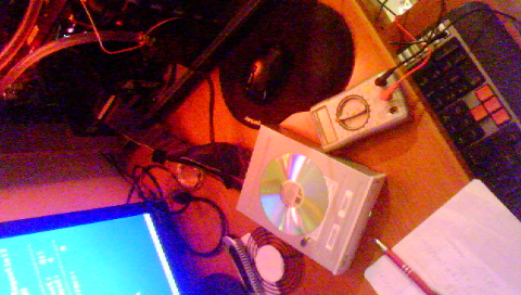

    Dzisiejsze "katowanie" pamięci memtestem. Nie mam napędu sata bo się go pozbyłem (używałem napędu jakiś raz na 2 miesiące).Dlatego podłączyłęm stary napęd CD-RW z kompa na PIII aby wczytać memtesta. Powoli się szykuję na potencjalną przesiadkę na zablokowanego thubana(1045T) bo deneb jest kapkę za wolny już. Pamięci wreszcie dały się odpalić na HTT na poziomie 300mhz. Timingi idą tak:
    8-8-8-24
    300ns tRFC
    1582mV
    1T

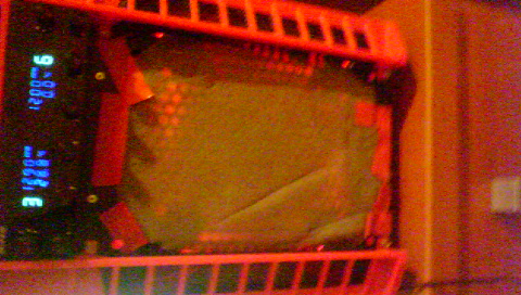

    A tutaj mój filtr do przedniego wentylatora zrobiony z pianki ze starego fotela.Ładnie zatrzymuje kurz a ciąg powietrza jest dobrze wyczuwalny (bo wentylator ma 230mm średnicy)

    Ten panel to dodawany do obudowy czy można dokupić?
    Jeśli można podaj jego możliwości, prezentuje się fajnie, szukam czegoś podobnego.
    Filtr to lepiej zrób z pończochy, u mnie podwójne takie filtry sprawują się rewelacyjnie, a w pokoju przebywają często dwa koty, kurzu w komuterze nie ma praktycznie wcale.
    Zrób jakąś ramkę aby ładniej filtr wyglądał.
    Ten filtr jest normalnie za zdejmowalną częścią panelu. Panel zdjąłem tylko do zdjęcia.
    Ja za mój kontroler scythe kaze master pro dałem jakieś 200zł. Szkoda że padł w nim chyba 5 kanał :cry: .Aczkolwiek z niego nie korzystam. Do panelu mam podłączone 4 wentylatory oraz jeden czujnik temperatury chłodziwa.
    3 na chłodnicy 360mm
    1 na tylnej chłodnicy 120mm
    czujnik temperatury chłodziwa znajdujący się w rezerwuarze.

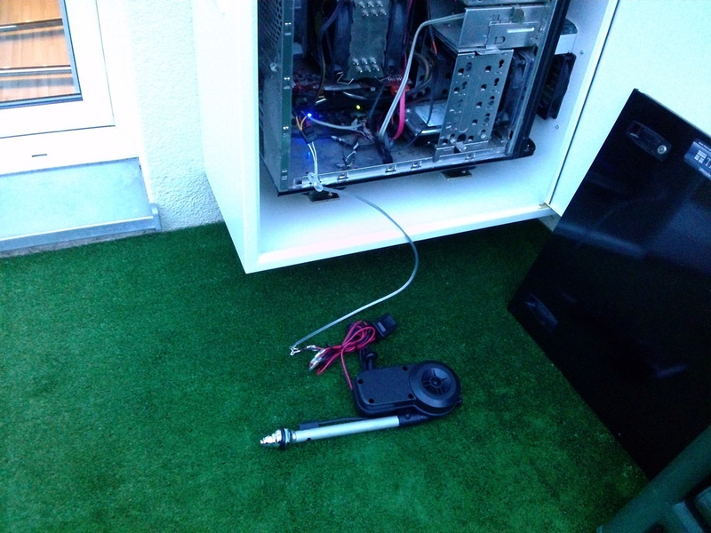

    Czesc, chciałem się z wami podzielić swoim eksperymentem
    który jest prawie na ukończeniu.
    Od kilku lat chodził mi po głowie pomysł wywalenia budy na zewnatrz. W poszukiwaniu informacji przeczesałem internet,
    lecz nic pozytywnego na ten temat nie znalazłem. Zmęczony hałasem oraz temperaturami jakie panowały w lecie w pomieszczeniu, w którym pracował moj sprzet
    postanowiłem zaryzykowac i sprawdzic na własna ręke czy komputer wytrzyma w tak ekstremalnych warunkach.
    Zacząłem w zimowe noce, przy -22C wywalałem skrzynie na balkon przez drzwi i kreciłem ile sie dało, az w koncu przyszedł czas na dziure w zelbetowej scianie
    i wystawienie maszyny na stałe. Smigał tak przez ok 22 miesiące, stał pod stolikiem nakrytym cerata (piate pietro, balkon z sufitem i scianami - loggia, budynek -wielka płyta)
    Plusy
    + zero hałasu nawet jak wszystkie wiatraki chodzzą na full
    + nieźle się kreci co daje spory przyrost mocy
    + niesamowicie niskie temperatury szczególnie przy -20C :D
    + nie nagrzewa pomieszczenia w lecie
    Minusy
    + brak

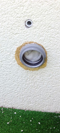

    Zmieniłem mieszkanie na nowsze i wieksze, wiecie dzieci, rodzina :) i juz w czasie wykonczenia w planach uwzgledniłem, ze mój komuter musi stac na zewnatrz :P
    Zrobiłem ładny otwór w miejscu, gdzie miało znajdowac sie moje centrum dowodzenia i wpusciłem rure 50mm kanalizacyjną, którą ładnie obrobiłem.
    W zwiazku z tym że taras jest niezadaszony musiałem zapakowac obudowe w cos szczelniejszego
    Po długim poszukiwaniu "skrzyni" natrafiłem na firme, kóra zrobiła mi szafke według moich wymiarów w rewelacyjnej cenie, rewelacyjnej gdyż ceny szafek w moim wymiarze zaczynały sie od ok 500zł
    a ja zapłaciłem 180zł. I tak zaczął sie na dobre Projekt "Komp na zewnątrz"
    Przelałem kase, wysłałem jeszcze raz wymiary i po tygodniu otrzymałem zamówienie :] Szafka, obudowa metalowa, jak kto woli, o wymiarach 600x600x300 wykonana z blachy stalowej malowanej proszkowo w kolorze białym
    oraz miejsce na tarasie było tym, czego potrzebowałem i co posiadałem, teraz tylko zostały przeróbki, zabezpieczenia i montaz.

    Wycinanie otworu 70mm na kołnierz rury kanalizacyjnej który wystaje ze sciany na ok 15mm (do przeprowadzenia przewodów)

    Otwór w scianie przygotowany ok 8 mce wczesniej.

    Dzieci juz zasneły wiec mozna rozpakowac i przymierzyc kupoione rzeczy
    "Siłowik do otwierania drzwi" czytac antena samochodowa automatyczna :] podłaczona do zasilania w zasilaczu komputera 12v i działa lepiej niz myslałem :Up_to_s:
    takiego wariata mozna wykorzystac do wielu fajnych rzeczy :Up_to_s:
    Myslałem ze jest mniejszy i zmiesci mi sie na górze obudowy komputera ale musze go zamontowac w obudowie zewnetrznej, najlepiej na łożyskowym łozu obrotowym
    Chyba ze macie jakies inne pomysły.
