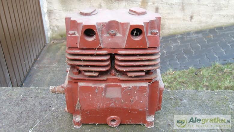

    W tym przypadku który opisuję sprężarka to dwu cylindrowiec z jakiejś ciężarówki,fabrycznie napęd z rozrządu
    Przy zastosowaniu wentylatora nawiewu od 126p[podłączony na 12V a nie 5V] po prostu nie do przegrzania mogła by pracować non stop

    to tak jak moja :) a z której strony jest podawane powietrze na cylindry? wzdłuż wału?
  • #574 9442082
    m.rozanski
    Posty: 88
    Ocena: 2
    a między cylindrami jest przestrzeń?

    Kol. Bizon_126 nie posiadasz to czasem sprężarki z Ikarusa.
    Nowe życie kompresora olejowego
    (foto zapożyczone z 4 strony )
    Z tego co się orientuję to głowica jest chłodzona wodą.
    Kawałek jakieś chłodnicy, pompka z pralki do obiegu i powinno załatwić sprawę nadmiernego grzania się.
