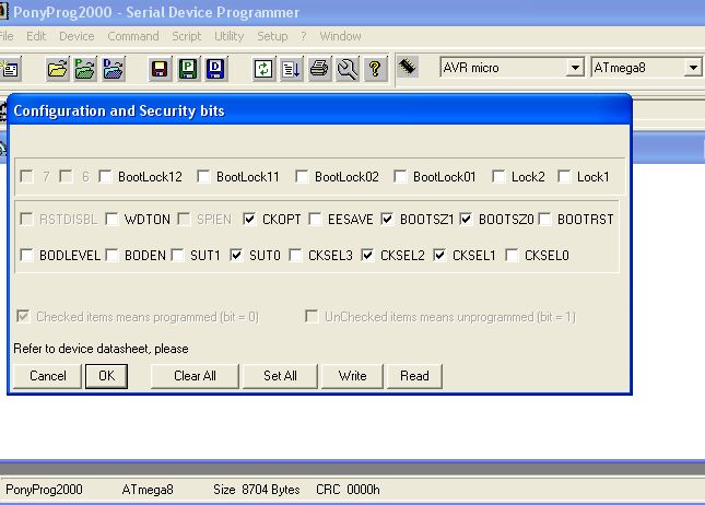

    netMaster
    Posty: 81
    witam, jak ustwailes fusbity, ustwailem w pony prog tak jak na fotce (low speed xtal) i procek zablokowany choc po podlaczeniu oscyloskopu widac piekna sinusoida na wejsciu zegarowym.
    • Zegar binarny Gigantora aaaaaaaaaaaaa.jpg (50.22 KB) Musisz być zalogowany, aby pobrać ten załącznik.

    Czy pod pojęciem zdechł rozumiesz "nie można zczytać sygnatury" czy "proc po obniżeniu zegara nie wykonuje programu"?
    Fusy wygladają ok, może być to kwestia programatora. Program do ładowania powinien mieć opcję obsługi transmisji z wolnym procem, nie wiem, jak to u ciebie się nazywa. U mnie po zmianie fusów na procu taktowanym 1MHz wystarczyło w ispprog (program, którego używam do ładowania) ustawić cz. proca 32kHz. Dla USBasp trzeba było przestawić zworkę na programatorze.
  • #44 4435414
    netMaster
    Posty: 81
    oki, pobawie sie jeszcze tym, moze dam mu 1 mega i zobacze czy pojdzie wgrac program, jest brak komunikacji programator proc, uzywam isp z buforem.

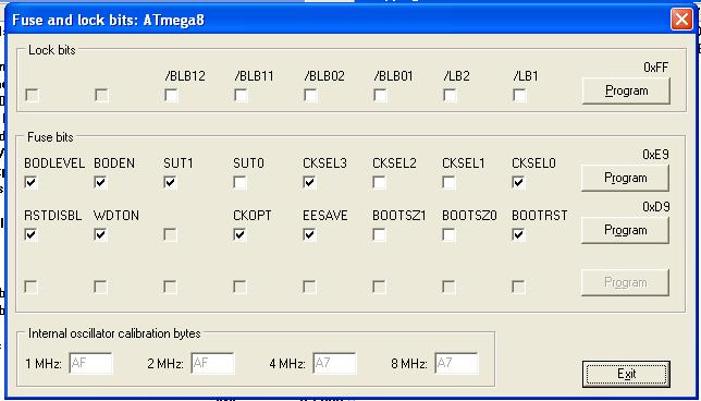

    netMaster napisał:
    zrobilem Twoj zegarek binarny lecz po ustawieniu fusow atmega mi blokuje, prosze screna z pony proga jak je ustawic fusy, jak ustawiam tak jak w watku tego zegarka to niestty nie dziala:(
    jak nie ustawiam wcale, to chodzi z wew 1mhz (troche za szybko :) ) rezonator zegarkowy na bank sprawny, kupilem nowy, potem drugi..i trzeci, luty, plytka, wszystko ok.
    dzieki za pomoc
    Witam, nie uzywam PonyProga tylko ISPProga + zwykły programator na LPT. Fusy ustawialem wg noty ATMega8 i nie miałem problemów.
    Na focie fusy zczytane z dzialajacego zegara. Zaznaczony = "1"; (o ile
    sie nie myle, dla PonyProga powinno to wygladac dokladnie odwrotnie).
    Jestem zaszokowany, ze ktos zechcial wykonac moj projekcik. Z ciekawosci: dlaczego przeprojektowales plytke? Czy chodzilo o nietypowe zlacze programowania? Jak programowales proca (po prostu przylutowales do niego przewody, czy jakos inaczej)?
