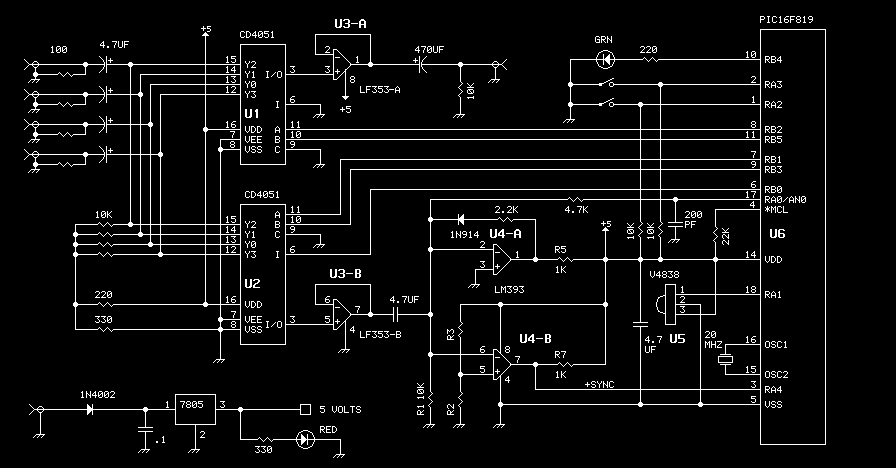

    Monitorowanie przy użyciu kilku kamer odbywa się zwykle na dwa sposoby. Pierwszy polega na wyświetlaniu obrazów z poszczególnych kamer na jednym ekranie w tym samym czasie. Wadą takiego rozwiązania jest mniejszy obraz z kamer, a przez to mniejsza szczegółowość. Drugi sposób polega na przełączaniu obrazów z kamer w pętli czasowej, jednak ogranicza on możliwość ciągłego obserwowania.
    Poniżej przedstawiono urządzenie pracujące w drugiej metodzie, wzbogacone jednak o czujnik ruchu. W ten sposób nie ma groźby pominięcia wydarzeń na obrazie, gdyż kamera jest uruchamiana, w momencie, gdy akurat coś w obserwowanym obszarze się dzieje.
    Zwykle praca takiego urządzenia polega na analizowaniu zmian przy kolejnych obrazach, jednak w przypadku pracy na mikrokontrolerze PIC, badane są jedynie 64 próbki w poszukiwaniu zmian obrazu. Kod programu i wsad dostępny na stronie źródłowej.

    a co w momencie gdy na wielu kamerach na raz coś sie dzieje i czujnik ruchu to wyłapuje?obraz zacznie skakać z jednej kamery na drugą?

    ewentualnie mam kamery na dworzu, wieje silny wiatr i trzęsie kamerami, albo fruwają liście, przebiegnie kot, przeleci ptak....pomysł niezły, jednak chyba niezbyt praktyczny jak poprzednie....

    Moim zdaniem urządzenie jest zbędne poza tym bardzo zawodne. Obecnie archiwizacją danych z kamer zajmują się programy komputerowe, które mają wbudowane mechanizmy detekcji ruchu i to całkiem niezłe z możliwością ustawiania poziomu detekcji (aby przelatująca mucha nie włączyła alarmu) jak i możliwością ustawiania masek żeby np. detekcja nie obejmowała drzew (wiatr+drzewo=ruch = niepotrzebny alarm). A przy tym nie traci się nic z jakości obrazu nawet jak mamy podgląd na raz na 10 kamer. No i o wiele więcej zalet i funkcji np. nadzór zdalny.

    Według mnie urządzenie jest dobre;P i na pewno spełni swoją funkcję do obserwacji w zamkniętym pomieszczeniu a nie na zewnątrz(więzienie itp.=] ). W środku nie powinny nam przelatywać jakieś koty czy coś:P

    Moje ponad trzyletnie doświadczenia mówią, że wolnostojący DVR sprawdza się, ale w prostych systemach. PC sprawdza się doskonale w bardziej rozbudowanych systemach. Prezentowany układ, cóz należy do poprzedniej epoki systemów monitoringu.
    Obecnie oprogramowanie świetnie sprawdza się na wielu płaszczyznach. Wejścia/wyjścia alarmowe, detekcja ruchu, alarmowanie poprzes sieć, SMS i inne "gadżety" realizowane są poprzez soft.
    Niemniej układ moim zdaniem zasługuje na uwagę. Można się wiele nauczyć, zrozumieć zasadę chociażby detekcji ruchu sygnału video.

    Ale powracając do myśli acmelabs.pl co jeżeli na wielu czujnikach na raz coś sie dzieje. W tedy obraz będzie skakał z zawrotna szybkością. Może zastosować w tym projekcie układ który przynajmniej na jakiś czas zatrzyma skoki. Też mechanizm czasowy dzięki któremu skoki będą następować przynajmniej po 3 sekundach. To mogło by dać lepszy efekt rejestracji.

    W sytuacji, gdy na wielu kamerach jest wykryty ruch ekran mógłby się dzielić np na 2 segmenty czy 4, itd.

    Tak ale wszystko i tak z jakąś stała czasową że nie było efektu migotania.
