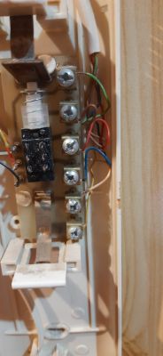

Witam, posiadam jak na zdjęciu domofon, kompletnie się na tym nie znam a chciałabym kupić nowy. Czy to jest domofon 2 żyłowy? 4 itd. ?? :) Proszę o podpowiedź. Dziekuje
Beatriska7 17 Kwi 2021 16:00 Kupiłam od fachowca [Czytaj dalej]

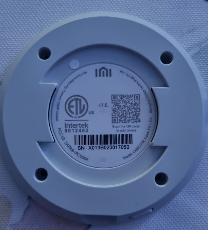

Witam Posiadam kamerkę 2APA9-IPC009A CMSXJ13B i mam z nią problem. Kamera zawiesiła się i wisi na żółtej diodzie, czytałem na innych forach że te kamery przestają działać po aktualizacji oprogramowania. Niestety nie znam jej przeszłości. Pozdrawiam Dodano po 1 [minuty]: Problem połowicznie...
Emil02 15 Kwi 2021 10:56 Witam Posiadam kamerkę 2APA9-IPC009A CMSXJ13B i mam z nią problem. Kamera zawiesiła się i wisi na żółtej diodzie, czytałem na innych forach że te kamery przestają działać po aktualizacji oprogramowania. Niestety nie znam jej przeszłości. Pozdrawiam Dodano po 1 [minuty]: Problem połowicznie... [Czytaj dalej]

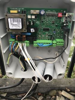

Witam, Jeden siłownik przy otwieraniu i zamykaniu nie reguje na krańcówki. Ustawienia w centrali przywrócone do default. Zamieniłem miejscami kostki na wejściach 10-11<->14-15 i okazało się, że drugi siłownik zaczał się tak zachowywać a ten pierwszy ok. Gdzie szukać Czy to probelm...
sikor00 15 Kwi 2021 08:44 Problemem była jedna żyła z trzech przewodu do siłownika. Jedna z trzech zaczęła się utleniać. Musiałem wymienić cały przewód. [Czytaj dalej]
