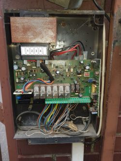

Witam. Mam problem z niedziałającą brama którą nie otwiera się i nie zamyka. Po nacisnieciu na pilocie jest tylko dzwiek cykniecia przekaznika w skrzynce. Po zlaczeniu zacisków 2 i 7 jest taka sama reakcja. Proszę o pomoc co trzeba sprawdzić. Sterownik to CAME ZK1
Darek0026 29 Mar 2021 21:23 Uuuu centrala stara że najstarsi Górale mogą już nie pamiętać. Już na pierwszy rzut oka widać że przekaźniki mają wypalone styki i może to być przyczyną braku działania. Dodano po 48 : Bezpieczniki sprawdzane?? [Czytaj dalej]
Mam problem z centralą Faac 455, nie zamyka jednego skrzydła. Po rozsprzęgleniu uszkodzona strona uruchamia silnik na 1-2 s, drugie skrzydło pracuje prawidłowo. Siłowniki wykluczyłem, kondensatory, ustawienia, wyglądają ok, płyta nie ma śladów uszkodzeń. Może ktoś podzieli się schematem...
kristop 29 Mar 2021 16:38 Przekażnik wymieniony , programowanie i centrala ruszyła [Czytaj dalej]

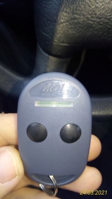

Witam dostałem takiego pilota do bramy osiedlowej czy jest możliwość skopiowania go bez dostępu do sterownika?
tomus2k 29 Mar 2021 13:02 Tu masz link do dokumentacji tego pilota. Pilot zmiennokodowy 104bit IRS o 2,02824096E+31 kombinacji W uproszczeniu: aby dopisać kolejny pilot do centralki trzeba znać kod instalatora i posiadać oprogramowanie GSOFT wraz z przystawką GPROG [Czytaj dalej]

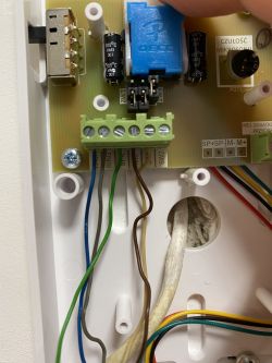

Postanowiłem naprawić bramofon. Od jakiegoś czasu mikrofon nie działał. Słyszeliśmy ludzi przed bramofonem, natomiast oni nas - nie. Ponieważ w domu jest słuchawka na każdym piętrze, można było porozmawiać między domownikami, stąd pomysł, że nie działa mikrofon przy bramie. Dziś przelutowałem...
CYRUS2 28 Mar 2021 22:01 Znam te panele. Panel nieźle wygląda. To znaczy nie jest z tych, gdzie mikrofon nie znajduje się blisko głośnika. Sprawdź, czy nie jest urwana masa. Wtedy mikrofon jest szeregowo z głośnikiem i będzie się sprzęgać. [Czytaj dalej]

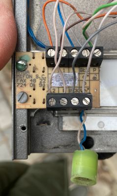

Cześć, mam pewien problem, uszkodził mi się domofon więc wymieniłem go na nowy, wszystko działało przez około 2 miesiące, od kilku dni jak podnoszę słuchawkę to uruchamia się otwieranie drzwi na dole i nie wiem o co chodzi. Słyszałem że podobno jeśli sąsiad coś u siebie źle podłączy...
CYRUS2 25 Mar 2021 18:56 Jest to możliwe. Jak podłączy PU na mikrofon lub na słuchawkę. Konserwator musi wykryć i odłączyć gościa robiąc pomiary w krosach. [Czytaj dalej]
