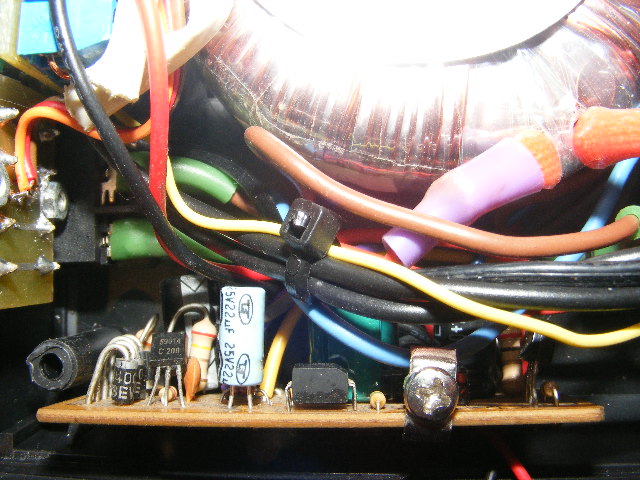

    Witam wszystkich,
    Zawsze interesowałem się mikrokontrolerami, jednak wcześniej nie próbowałem ich wykorzystywać, ponieważ o pisaniu programów nie miałem pojęcia więc postanowiłem się trochę douczyć. Wybrałem język BASCOM bo na początek wydawał mi się najprostszy. Wiadomo chyba jak każdy zacząłem od migających diod itd. Po jakimś czasie zagłębiania się w programowanie postanowiłem zrobić coś praktycznego, ale do rzeczy:
    Chciałbym przedstawić Wam stację lutowniczą jaką zbudowałem pod koniec wakacji. Urządzenie bazuje na procku ATMEGA8 jako przetwornik temperatury wykorzystałem układ MAX 6675, który komunikuje sie z procesorem poprzez magistralę SPI.
    Zakres regulacji temperatury jest od 150°C do 450°C.
    W przypadku awarii czujnika temp. w kolbie lub po przegrzaniu powyżej 550°C włącza się alarm w postaci sygnału dźwiękowego oraz na wyświetlaczu pojawia się napis
    Stacja lutownicza By ILON Stacja lutownicza By ILON
    Od razu po uruchomieniu zasilanie podawane jest do kolby w sposób ciągły, jednak po osiągnięciu temp zadanej i późniejszym wystudzeniu kolba dogrzewana jest za pomocą impulsów, których czas jest regulowany.
    Kolejnym Parametrem jaki można regulować jest Histereza.
    Np.
    Zadana = 300°C
    Histereza = 8°C
    300-8=292
    Przy spadku temperatury stacja grzeje impulsami do 292°C poniżej tej wartości grzeje ciągle. Pozwala to lepiej stabilizować temperaturę niż w przypadku załączania grzałki na stałe.
    Grzałka sterowana jest poprzez Triak i Optotriak.
    Stacja lutownicza By ILON Stacja lutownicza By ILON Stacja lutownicza By ILON
    Do zasilania grzałki wykorzystałem trafo 24V/50W natomiast do zasilania części elektronicznej wykorzystana została przetwornica z jakiejś starej ładowarki do telefonu.
    W czasie testów zauważyłem, że po dłuższej pracy grzejące się trafo ma wpływ na prawidłowy pomiar temp. dlatego założyłem mały wiatraczek, którego niestety nie udało mi się umieścić w środku obudowy ze względu na brak miejsca.
    Płytkę drukowaną zaprojektowałem sam i wykonałem metodą termotransferu, jednak po wytrawieniu okazało się, że zawiera kilka drobnych błędów.
    Ogólnie jestem zadowolony z tej konstrukcji temperatura jest dość stabilna ± 8°C co dla lutownicy jest raczej dobrym wynikiem.

    Wypowiem się jako pierwszy, mi konstrukcja się bardzo podoba, ładnie wykonana, troszkę upchnięta :) .
    Ale mam parę pytań:
    - skąd wiesz że różnica temperatury pomiędzy grotem a tym co wskazuje czujnik wynosi +-8 stopni, czym i jak mierzyłeś :?:
    - gdzie zamontowałeś czujnik bo z twojej wypowiedzi (grzęjące się trafo ma wpływ na pomiar temperatury :?: ) można zrozumieć że w obudowie, co uniemożliwia dokładny pomiar :?:
    Ja osobiście przymierzam się już od dawna do zbudowania stacji lutowniczej ale zawsze jak zasiadam w swoim królestwie to chęć mi odchodzi :( .
    P.S jak możesz to podaj koszty.
    Czujnik (termopara typu K) zamontowany jest standardowo w kolbie lutownicy a jego wyprowadzenia dostępne są na złączu DIN. MAX6675 mierzy sygnał z termopary i zapodaje wynik po SPI. A grzejące się trafo ma wpływ na pomiar ponieważ układ "płynie" temperaturowo... Tak ja to widzę ;).

    Grzejące sie trafo miało wpływ na pomiar ponieważ układ Max 6675 pływa temperaturowo tak jak napisał kolega Svavo ale zastosowanie wiatraczka pomogło.

    Podstawowym błędem jest robienie ścieżek pod katem prostym! Pamiętaj o tym, zwłaszcza z procesorami gdzie występują wysokie częstotliwość.
    2. Bardzo długo się nagrzewa kolba 1,30min to bardzo dużo (moja gotowa jest do praca w 20 sek.) gdy twoja stabilizuje się po ponad 3 minutach!
    3. Hmm, histereza 8°C, ja zauważyłem 54°C.
    Jak napisałes:
    [...] temperatura jest dość stabilna ± 8°C co dla lutownicy jest raczej dobrym wynikiem.
    Jak uważasz :D
    4. Transformator się grzeje, napisałeś, on się tam wręcz dusi! otwory w dolnej ściance są?
    5. Jeżeli po wyłączeniu się grzania temperatura rośnie jeszcze o 50°C, powinno dać to coś do myślenia i refleksji, może dobrze było by żeby system wyłączał grzanie na 50°C przed żądaną temp. i po otrzymaniu jej dogrzewał impulsowo (tak robi moja) ale nie o jakieś marne 120ms tylko o 1 sekundę co sekundę lub dwie ;)
    Naprawdę polecam poprawienie programu, w szczególności jakiekolwiek walory mogące zapisywać nieustannie informacje na promie bowiem w krótkim czasie może się okazać że Atmega będzie do wymiany, a zobaczysz że będzie Ci się pracowało dużo lepiej, słynne przysłowie mówi: ''Dobra lutownica to połowa sukcesu'' ;D

    Termopara składa się z dwóch różnych metali (drucików), spojonych na jednym końcu (strona pomiarowa). Pod wpływem różnicy temperatury między miejscami złączy (pomiarowego i "zimnego") powstaje siła elektromotoryczna zwana w tym przypadku siłą termoelektryczną proporcjonalna do różnicy tych temperatur. Spoina pomiarowa może znajdować się w obudowie, instaluje się w miejscu pomiaru temperatury. Złącze "zimne" może być wykonane i jest umieszczane w temperaturze odniesienia lub nie jest wykonywane wówczas złączem są zaciski miernika. (wikipedia)
    Skoro zmienia się temperatura odniesienia (grzejący się transformator)to i wynik pomiaru się zmieni.
