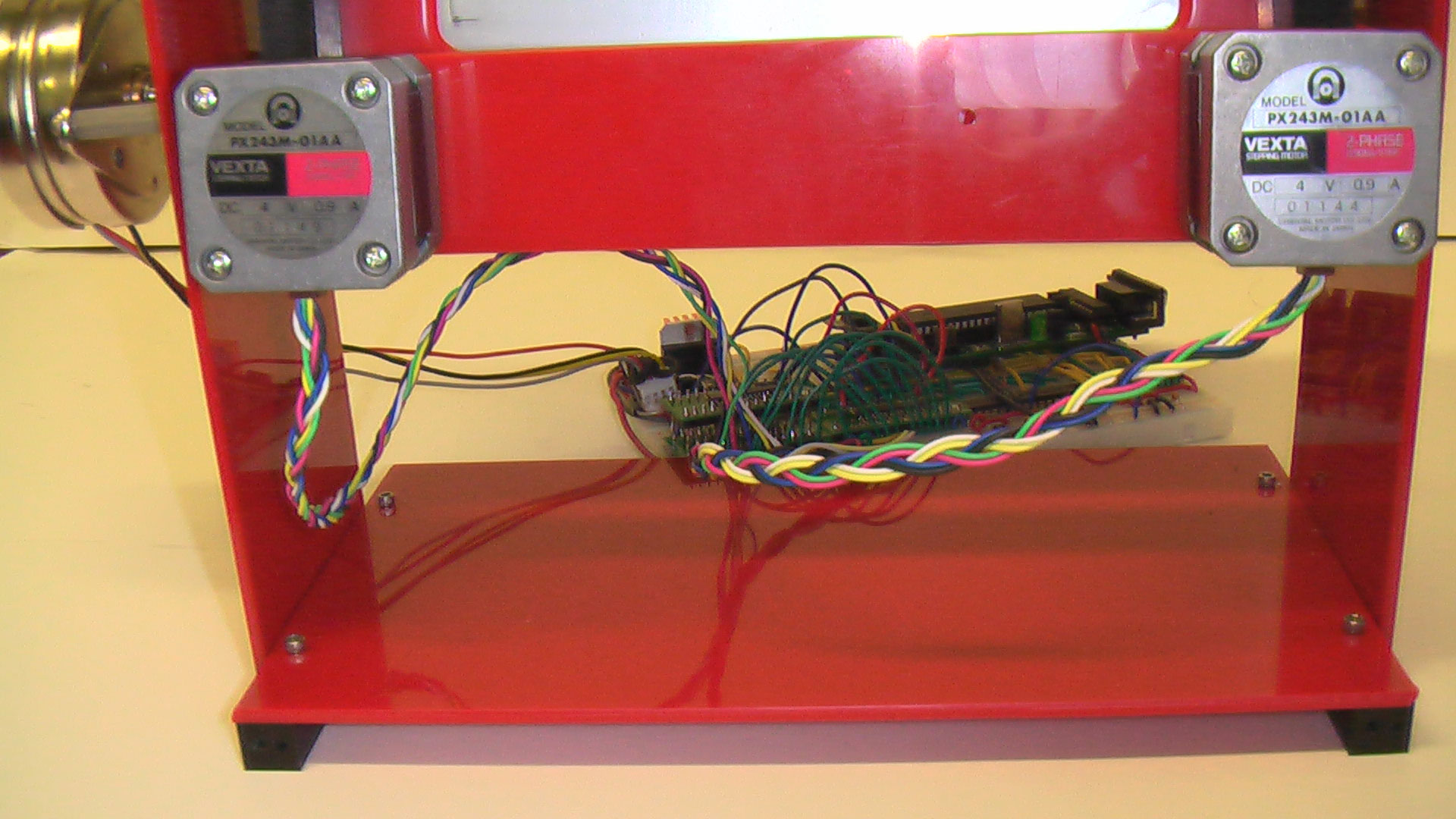

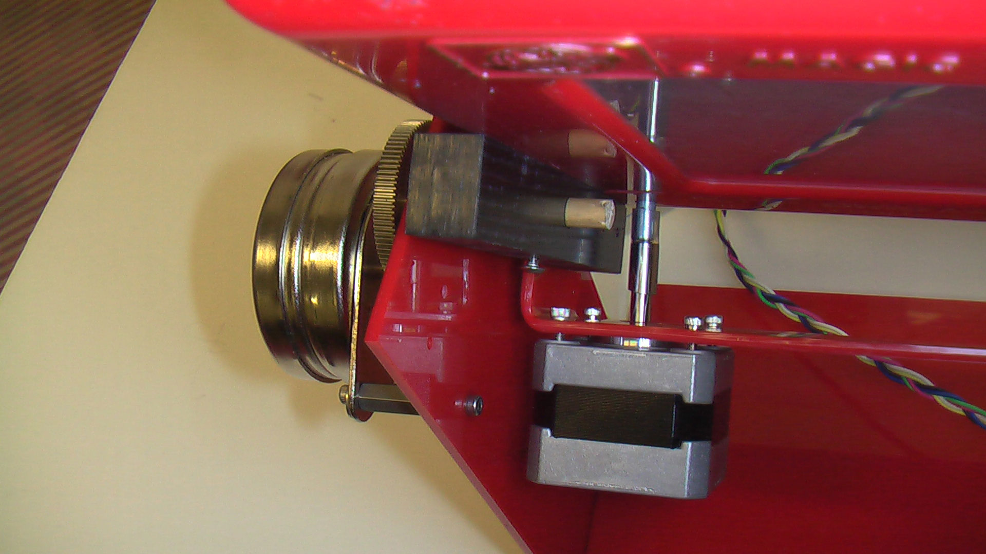

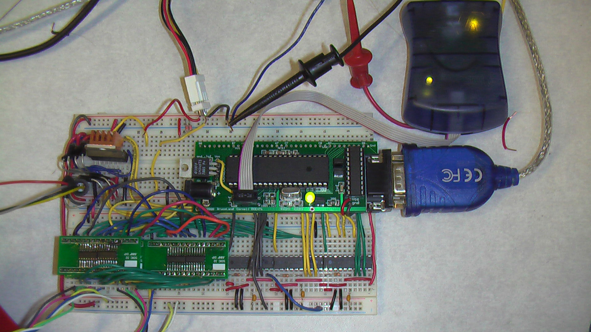

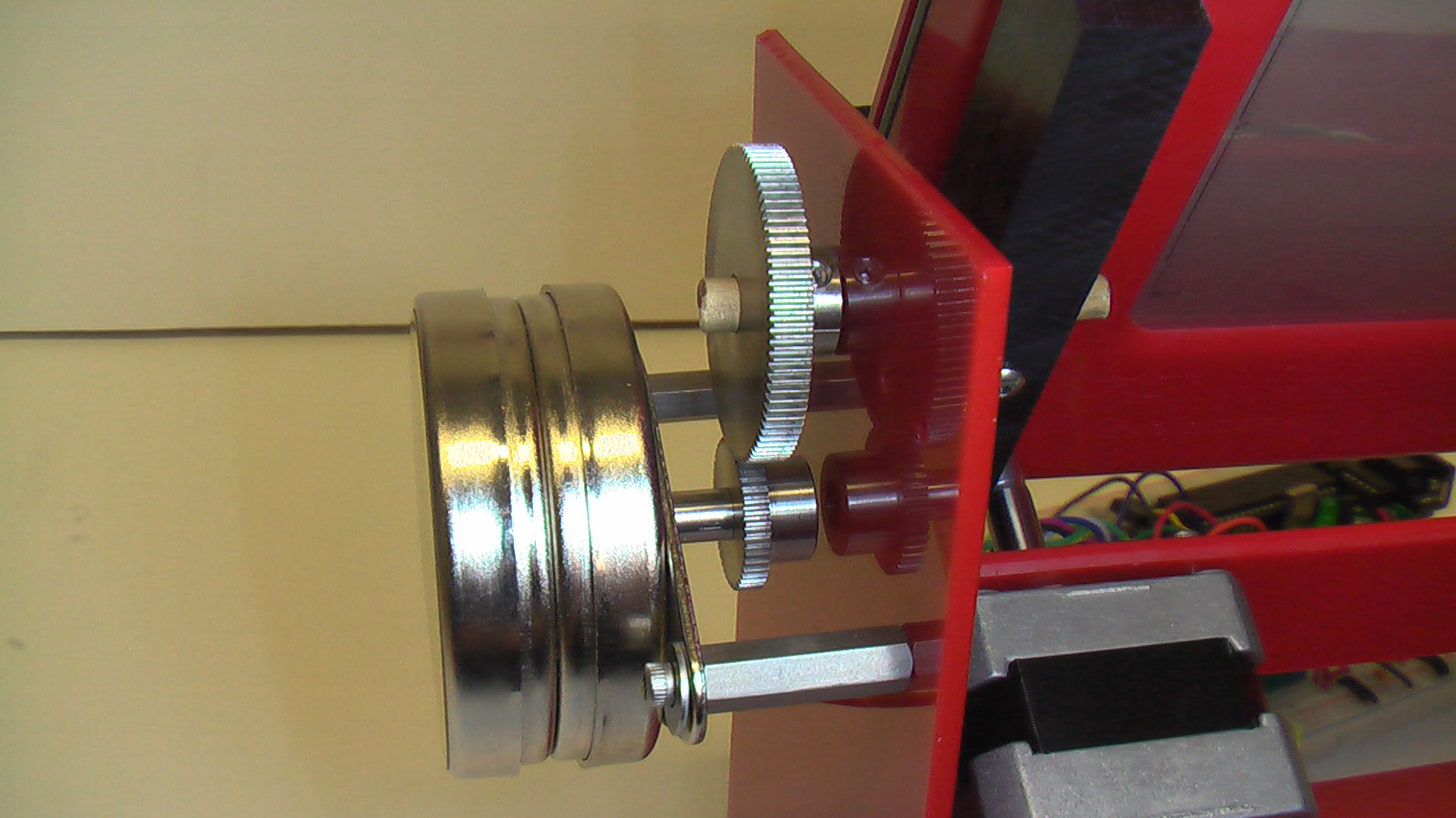

Dyskusja dotyczy projektu elektrycznego znikopisu sterowanego przez RS232, który wykorzystuje silniki krokowe do precyzyjnego poruszania rysikiem w pionie i poziomie oraz mechanizm zamazywania obrazu. Urządzenie działa autonomicznie, realizując rysowanie i mazanie z dużą dokładnością, sterowane z poziomu komputera poprzez wiersz poleceń. W odpowiedziach poruszono kwestie mechaniczne i elektroniczne związane z konstrukcją urządzenia oraz porównano je do maszyn CNC i ploterów. Zwrócono uwagę na wyzwania związane z eliminacją luzów mechanicznych i kosztami konstrukcji mechanicznej, które są często większe niż trudności w zaprojektowaniu elektroniki i oprogramowania. Podkreślono, że frezowanie wymaga solidnej ramy ze względu na siły działające na narzędzie, co wpływa na precyzję i stabilność całej konstrukcji. Wskazano, że proste sterowanie elektroniką może być realizowane nawet przez port LPT, jednak budowa dokładnego i trwałego mechanizmu jest kosztowna i wymaga doświadczenia.
