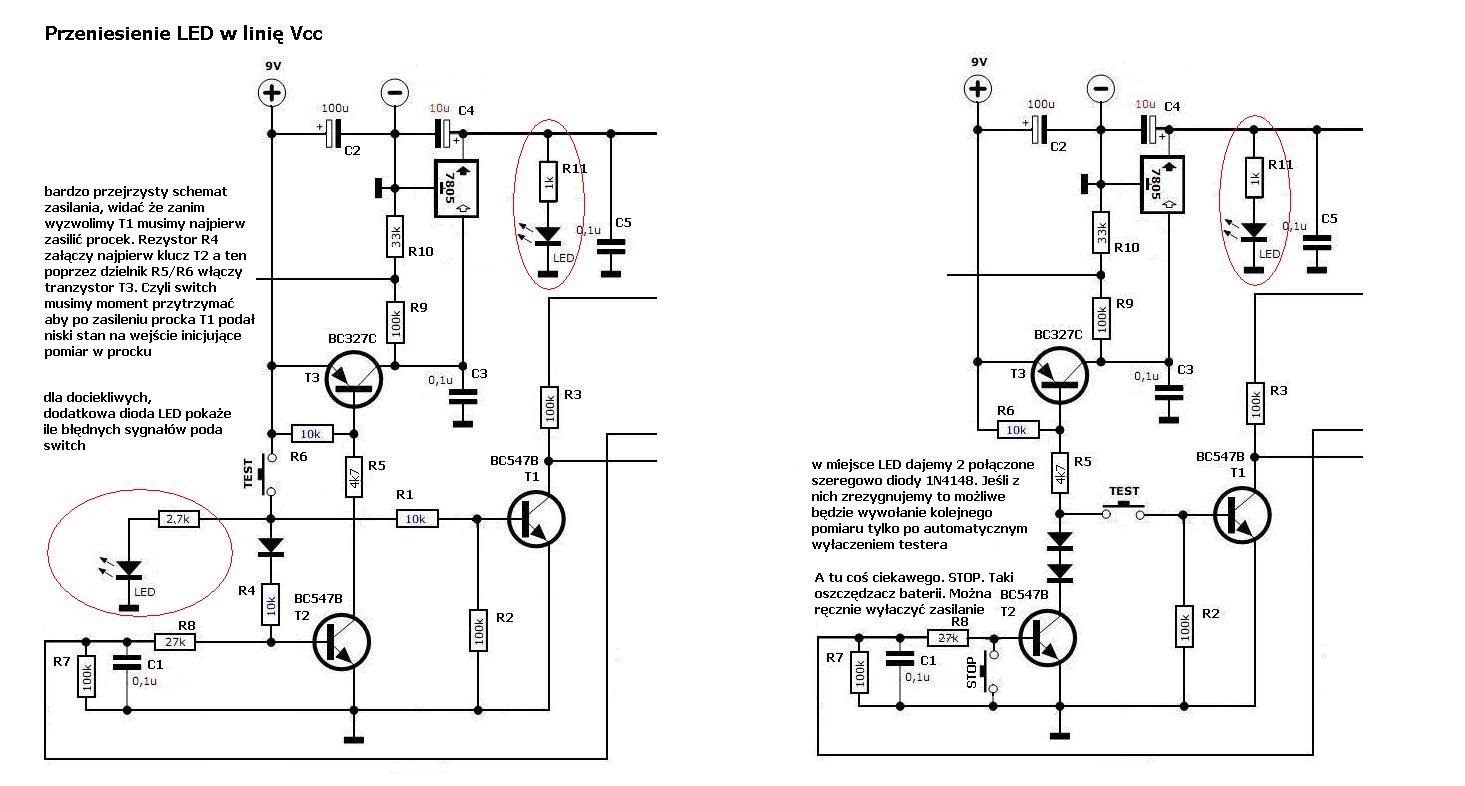

    Pomodyfikuj go wg. opisów kolegów, bo kilka rzeczy należało by zmienić. Przejrzyj temat i trafisz na info co dodać/zmienić. M.in.:
    - dławik 100uH między 7 i 20 pin (przeciąć ścieżkę)
    - rezystor 10k między pin 7 i 13
    - rezystor 100k między bazę NPN a masę (baza wisi w powietrzu!)

    Jeżeli mi wolno cos młodszym kolegom chcącym zbydować ten tester, doradzić. Zalecam, koniecznie sprawdzić wszystkie elementy ( ATMEGA i stab. napiecia , raczej trudno, więc trzeba im zufac ) przed wlutowaniem. Postarać sie o rezystory 680R i 470k o tolerancji 1%, ostatecznie wybrać z kilku o jak najbardziej zblizonej wartości. Tanzystory, w zasadzie mogą być dowolne, ale jeżeli w swoich zapasach posiadamy np. BC548 i BC558 to jak najbardziej zalecane. Stosować solidne, dobrej jakości podstawki, pod Atmegę i wyświetlacz oraz pomiarową. W żadnym przypadku nie stosować do filtracji kondensatorów innych jak ceramiczne. Przyłożyć się z sercem do wykonania płytki drukowanej, lepiej 5 razy sprawdzić niż tracić godziny na szukanie maliny. Przeczytać uważnie wszystkie posty, od początku, jest tam niemal kopalnia wiedzy, zgromadzona przez wielu kolegów z dużym doświadczeniem. W przypadku problemów, zadawać smiało pytania na forum.
    Powodzenia

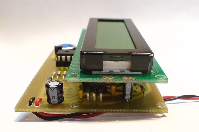

    Mam pytanie: czy to błąd w druku czy ja mam jakiś dziwny (?) wyświetlacz? U mnie podświetlenie nie działa od początku, na wyświetlaczu jest: A-pin 16, K-pin 15 a w druku odwrotnie.
    I tak wolę bez podświetlenia ale.... ? Takie małe info. Możliwe to, żeby wyświetlacze miały zamieniane piny 15 i 16?
  • #160 7391150
    bobo
    Poziom 29  
    Posty: 1318
    Pomógł: 69
    Ocena: 686
    Prawdę mówiąc to wyświetlacze maja raczej wszystkie, tak samo wyprowadzenia, ale mogę sie mylic. W załaczniku PCB uwzględniajace mozliwość podłaczenia odwrotnego podświetlenia.
    Pozdrówka
    Możesz mieć typu wyświetlacz podświetlany nie LED, a specjalną folią wysokonapięciową (około 120V zmienne). Da sie to w miarę poznać zobacz z boku wyświetlacza, czy podświetlenie to jest cienka folia, czy też "gruba" płytka drukowana.
  • #162 7391326
    Trabi
    Poziom 36  
    Posty: 4567
    Pomógł: 169
    Ocena: 790
    Czy grube podświetlenie? Nie wiem, zalezy co uznać za "grube" :) . Raczej podświetlenie jest LED bo świeci przy +5V. A wygląda tak:
    Mikroprocesorowy tester elementów półprzewodnikowych
    W końcu zawsze można zamienić piny :) . Ale pytałem tak z ciekawości. Widać mam jakiś inny :)

    To jest ewidentnie LED. Folia podświetlająca ma grubość około 0,3 - 0,5 mm.
  • #164 7391388
    Trabi
    Poziom 36  
    Posty: 4567
    Pomógł: 169
    Ocena: 790
    Chyba że tak. Zmieniłem piny i działa podświetlenie, ale prądu z baterii rąbie po byku :D bo od razu miałem "Bateria za słaba". Odcinam podświetlenie; i tak w dzień widać.

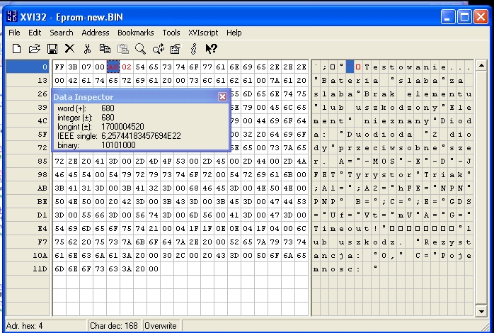

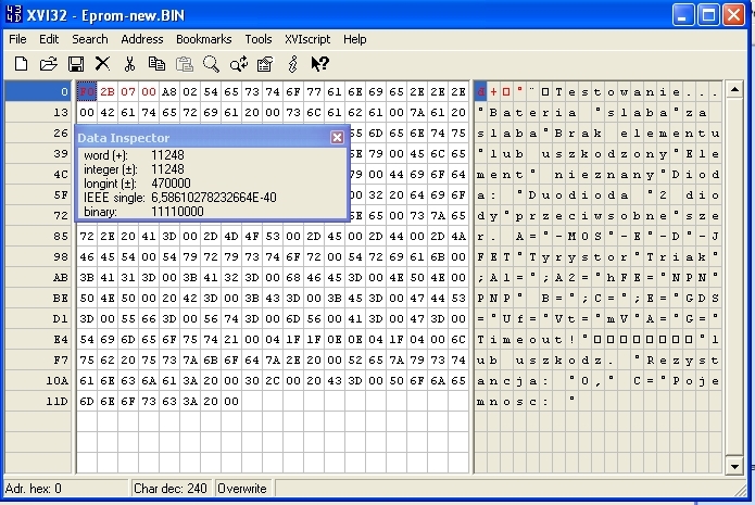

    Jak na razie to tylko mała modyfikacja wsadu polegająca na tym, że można sobie wpisać wartości rzeczywiste rezystorów 470k i 680Ω. Uprzedzam jednak, aby nie zmieniać tych wartości za bardzo, bo od nich zależne są inne rzeczy, takie jak dokładność pomiaru rezystancji i pojemności. Pojemność jest liczona przy wykorzystaniu stałej czasowej przy wykorzystaniu wzoru Tau=1.28*R*C .
    Zmiany rezystancji najwyżej ±1% !. Zmiana wprowadzona jest na prośbę jednego z kolegów i służy raczej temu, aby wpisać dokładną wartość tych oporników w program, a nie eksperymentować. Nie każdy ma oporniki 1% w domu i sklep naprzeciwko. :)
    Powyżej wskazana wartość 470kΩ, zajmuje 4 bajty (typ Long).
    Powyżej wskazana wartość 680Ω, zajmuje 2 bajty (typ Int)
    Załączyłem bardzo prosty darmowy edytor Hex. Ma tą zaletę, że jak włączy się opcję "data inspector" od razu widać poprawioną wartość.
    Poprawiony plik zapisujemy i wgrywamy pamięci EEPROM do procesora.
