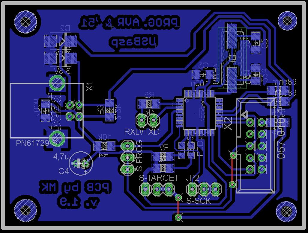

    Obecnie większość komputerów nie posiada złącza rs232 lub lpt ,dlatego
    postanowiłem zrobić programator pod złącze usb , projekt programatora pochodzi ze strony http://www.fischl.de/usbasp/ ,trochę zmodyfikowałem schemat
    i na nowo zaprojektowałem płytkę.Programy które obsługują programator są to :
    mkAVR Calculator
    eXtreme Burner - AVR i inne programy (avrdude) .Zainstalowałem te programy
    do obsługi mojego programatora i działają poprawnie czyli odczytują program i fusebity z atmegi.
    USBasp programator mikrokontrolerow AVR USBasp programator mikrokontrolerow AVR
    Zrobiłem kilka zdjęć programatora które wrzucę poniżej ,w trybie self programmer
    stosuję programator stk200 który na jednym ze zdjęć jest obok .
    USBasp programator mikrokontrolerow AVR USBasp programator mikrokontrolerow AVR USBasp programator mikrokontrolerow AVR USBasp programator mikrokontrolerow AVR USBasp programator mikrokontrolerow AVR USBasp programator mikrokontrolerow AVR USBasp programator mikrokontrolerow AVR
    Płytkę robiłem w eagle na podstawie zmodyfikowanego schematu.

    Schemat znany - wykonanie niezłe, może poza tępym wiertłem :-) Skąd wziąłeś zaprogramowany układ ? Właśnie się przymierzam do wykonania tego programatorka.

    Co zostało zmienione w stosunku do programatora z podanej strony?
    Jaki jest sposób na wypełnienie w eaglu pustych miejsc miedzią, by nie trawić zbyt dużo, tak jak u autora?

    @animisiewaz
    Wybierasz narzędzie POLYGON i rysujesz dookoła płytki, potem RATSNETS i już masz wypełnienie. Ewentualnie możesz nazwać ten polygon jakimś istniejącym sygnałem np. GND i już masz oblanie płytki masą w miejscach gdzie ona występuje.

    Dlaczego płytkę zrobiłeś nie z samymi ścieżkami tylko żeby było jak najwięcej miedzi. Jak taki efekt można uzyskać w eaglu.
  • #12 8583182
    łuki_mar44
    Posty: 372
    Pomógł: 2
    Ocena: 215
    Witam!
    Bardzo ładne wykonanie programatora. Osobiście posiadam
    USBasp i działa wyśmienicie.
    profesorek_96
    Używając funkcji polygon oszczędzamy np. zużycie kwasu gdyż trawią nam się tylko miejsca między ścieżkami i wspólną masą. Oraz układ może być odporniejszy na zakłócenia.
    Poniżej filmik jak prosto zrobić wspólną masę w programie Eagle:)
    Pod warunkiem, że rozlana masa jest faktycznie połączona z masą, a nie jedynie "rozlaną miedzią".
    Pozdrawiam ;)
  • #14 8583479
    łuki_mar44
    Posty: 372
    Pomógł: 2
    Ocena: 215
    Oczywiście to jest warunek. A więc należy pamiętać aby wszystkie ścieżki masowe były odpowiednio nazwane np. GND a następnie łączone polygonem o tej samej nazwie.
    Oczywiście chodzi mi o program Eagle.

    zrobiłem go sobie w wersji SMD i jeszcze kumpel dopisał do niego obsługę '51 i '52 nic dodać nic ując
    plik eagle z płytką w załączniku.

    o wyprowadzenia końcówek usb , program eagle ma biblioteki elementów ,jeżeli wrzucisz element na schemat analogicznie pojawia się on na projekcie PCB ,odpowiednio podłączony jak na schemacie . Wrzucam obrazki poglądowe

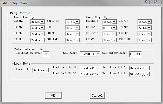

    Mam takie małe pytanie odnośnie programowania procesorków AVR. Mianowicie kupiłem sobie programator VP-290 firmy wellon podekscytowany zakupeł nowego programatora postanowiłem stary wysłużony rozebrać (potrzebowałem kilku części) i nie moge zaprogramowac nim atmegi8 tzn niektore wsady dzialaja bez problemu a niektore nie. Chiałbym wgrać wsadzik zasilacza cyfrowego... no ale nie potrafie. Może jest ktoś mi w stanie pomoć ?? Podejrzewam że problem tkwi w ustawieniach pgorramatora.
    Okienko ustawien
    wsadzik
    https://www.elektroda.pl/rtvforum/download.php?id=410627
