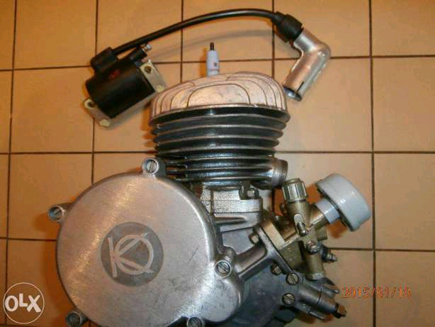

    Objawy wskazują na problem z cewką. Czasem tak się zdarza że zimna cewka jest ok a jak się rozgrzeje dostaje przebić i gubi iskrę. Spróbuj na innej cewce, o ile masz. Nie wiem który silnik masz, w KO byly dwa typy elektrowni. 6V i 12V. Teraz może walnę babola ale 6V potrzebowała cewki WN zewnetrznej a 12V nie.
  • #6346 16619042
    lawina
    Posty: 100
    Ocena: 3
    mam cewkę na zewnątrz, tak jak tutaj:
    Jak zamontować silnik spalinowy w rowerze i jakie są dodatkowe koszty?
    tylko skąd ja teraz taką cewkę wezmę? wiesz może z czego mógłbym dobrać?

    Zmierz czy to 6V czy 12V. W zależności od tego do 6V cewka butelkowa np od Jawy, jak 12V może być cewka od skutera chińskiego - są tanie i ogólnie dostępne w sklepach z częściami do chinoli. Zanim zaczniesz zmieniać cewkę wymień fajkę świecy i przewód WN na nowe. Przewód powinien się wykręcić z cewki.

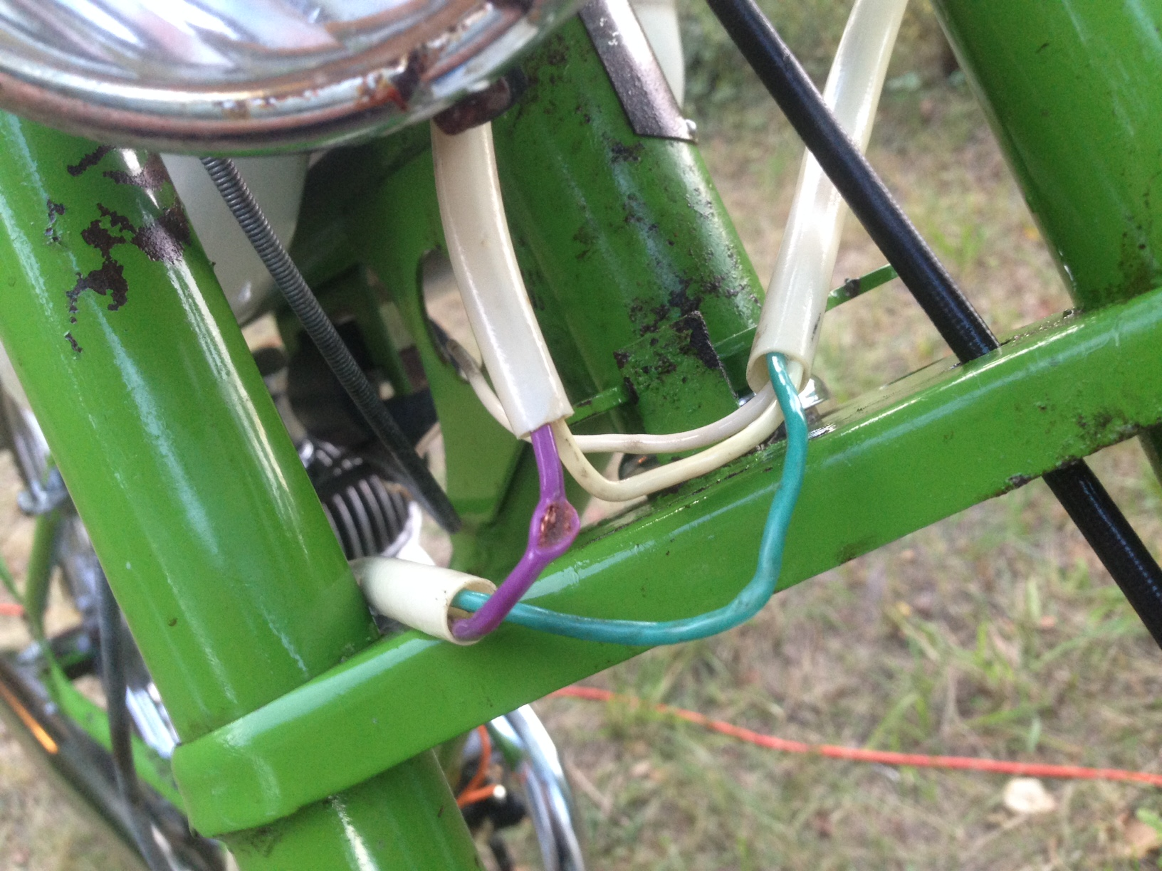

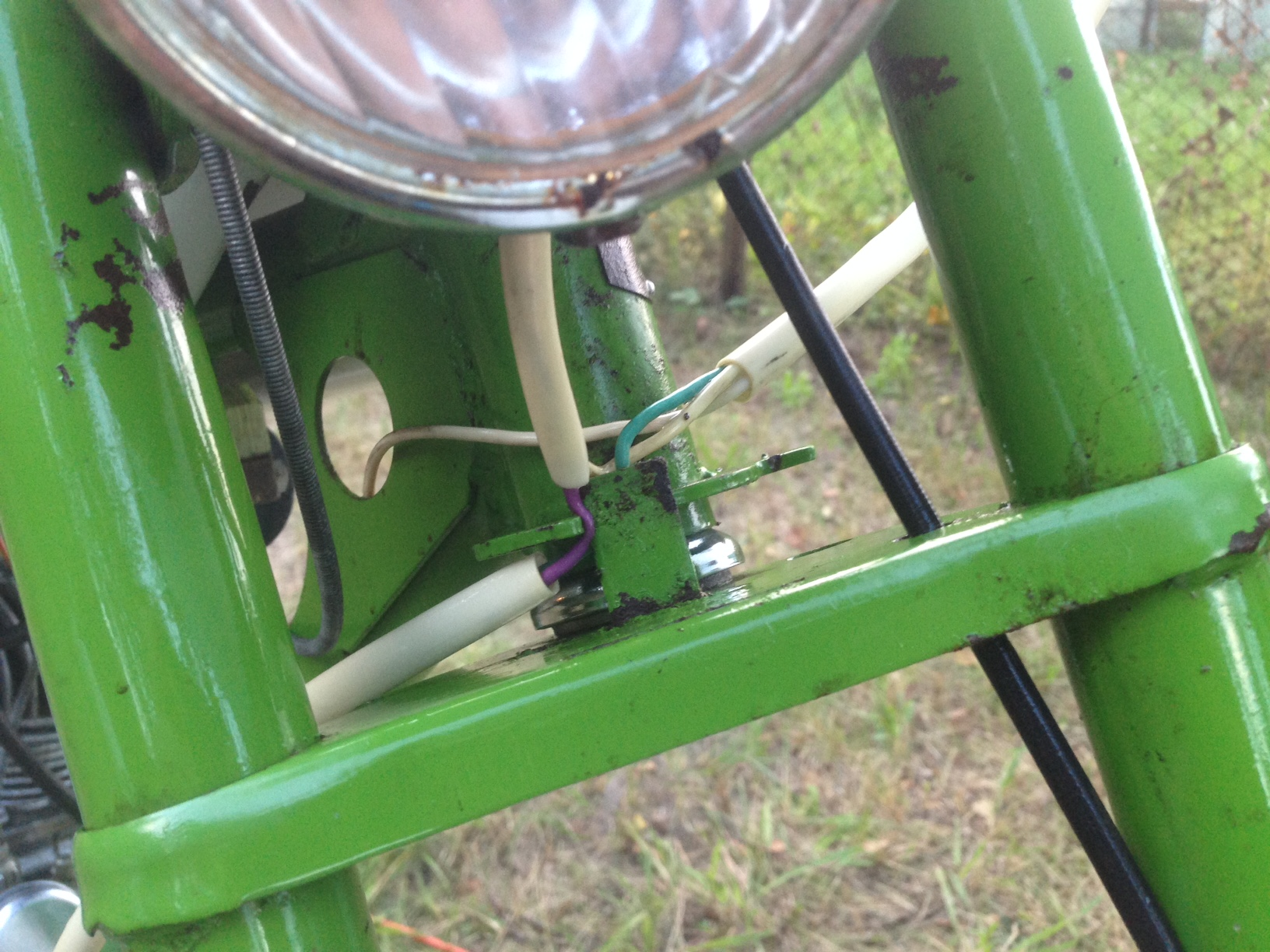

    Walczyłem z tym trochę dziś i trochę już zaczęło się to dobrze ustawiać ale kabel WN mi się z cewki "wykręcił", a już się ciemno robiło i porzuciłem temat na dziś. Spróbuje jutro ustawić tak jak mówisz.
    Najlepsze jest to, że postanowiłem dziś, że mam dość brudzenia się za każdym razem kiedy przy tym dłubie (połączenia na wydechu są nieszczelne i wali olejem po wszystkim), i postanowiłem umyć silnik, a jak już go umyłem to i cały sprzęt dokładnie wymyłem i dzięki temu chyba znalazłem przyczynę problemów:
    Jak zamontować silnik spalinowy w rowerze i jakie są dodatkowe koszty?Jak zamontować silnik spalinowy w rowerze i jakie są dodatkowe koszty?
    kabel od zasilania oświetlenia był tak niefortunnie poprowadzony, że wszedł w ogranicznik skrętu robiąc zwarcie plusa do masy. Najlepsze jest to, że właśnie na tej zasadzie działa oryginalny guzik w przełączniku świateł, który służy do gaszenia silnika.
    Mogłem tego przerywacza nie ruszać :)

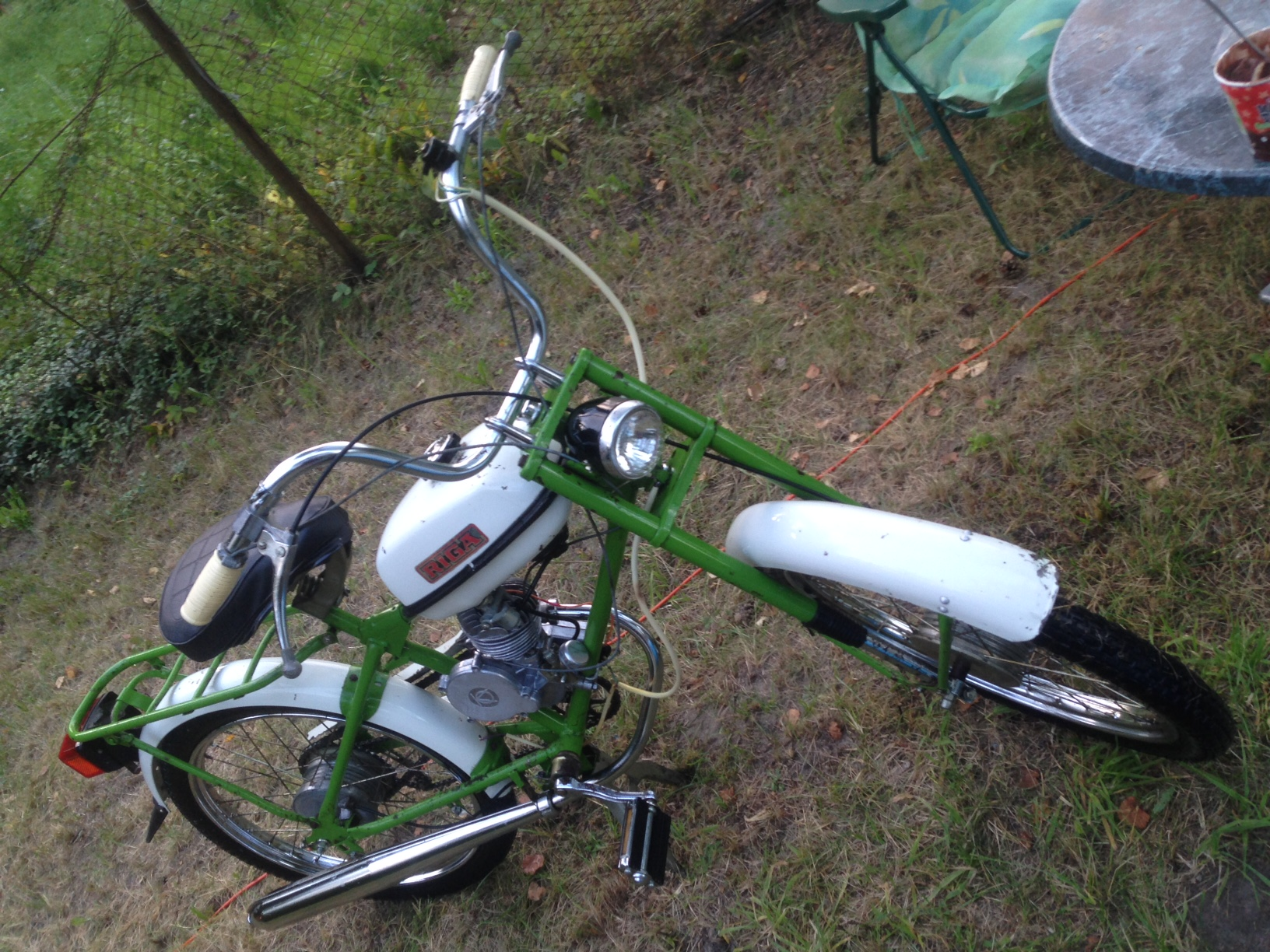

    Pokaż w całości tego swojego sprzęta. To Riga czy ulep?
  • #6357 16624246
    lawina
    Posty: 100
    Ocena: 3
    Dzięki za informacje, tak to Riga, po umyciu ostrą chemią zaczęła nawet całkiem przyzwoicie wyglądać :)
