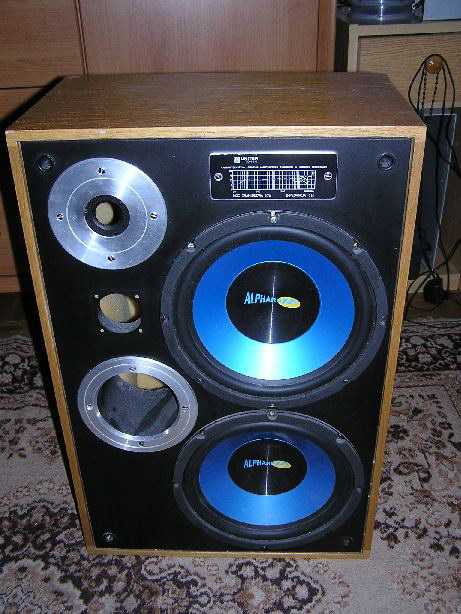

    Spokojnie kolego Kwaczor zamontowanie sztywnych membran i resorów do altonów to jeszcze nic :) Niektóre "osobniki" zamiast poczciwych tonsili ładują do altusów różnorakie alphardy,atexy,888,999,altronix,extreme devil,hanssen,dax a później cieszą się jakiego to ich kolumienki mają "wykopa" normalnie kosmicznego :) Wiele jest takich konstrukcji które widziałem ale przemilczałem a to co wam pokaże tutaj to nie! tego przemilczeć sie nie da :cry: jak można zrobić takie barbarzyństwo i wstawić tak głośniki do kolumny w której powinien być 1 głośnik basowy i jedna membrana bierna

    A moze ktos kto kupil te 'megawypasne':P alphardy nie podlaczyl jednego aby cieszyc sie lepszym a nie glosniejszym dzwiekiem:P:P:P:P

    Hmm mi sie wydaje że :) jeden alphard pełni role membrany pasywnej a drugi z kolei jest napędem a w dodatku te 3 otwory różnej średnicy to są 3 bass reflexy każdy strojony na inną częstotliwość przez co ta "kolumna" daje taki "hiper mega basior" że drzwi wyrywa razem z futrynami ze ścian ;)

    Ten akurat zestaw tonsila widziałem w bardzo różnych konfiguracjach. Basowy ATEX, membrana bierna tonsil. Ostatecznie udało się skompletować oryginalny skład. Niestety kolumny sa wielkie i nieporęczne więc poszły w końcu do ludzi.

    Toż ten alphardo altus woła o pomstę do nieba!!!!! :(

    Kolego Nap5ter ta kolumna to jest legendarna Zg 40 C Tonsila! tych kolumienek nawet nie wypada nic przerabiać bo one mają dzwięk nieskazitelny za sprawą dobrej zwrotnicy i membrany pasywnej :)

    Ale Alphard tu tylko psuje jej urok!!!

    Niee skąd :) przecież ta kolumna to jest najnowszy wymysł polskich inżynierów którzy chcieli udowodnić że kolumienka może być piękna i ślicznie grać :sm30:

    Mi ten niebieski do brązu kolorystycznie nie pasi, sorki za moje uwagi ale dla mnie tonsilk to tonsil.

    Oczywiście że nie pasi bo te alphardy to ewentualnie się do zamontowania w wiaderku nadają :) a nie w pożądnych tonsilowskich kolumnach! toż to istne barbażyństwo zamontować takie "cuś" do takich kolumn!

    Kurde o czym wy tu mowicie Temat zwiazany z sentymentem do Tonsilowskich kolumienem a tu takie tuningi Jednym slowem brzydactwo Osobiscie z wygladu wole swoje altuski chociaz dolne brzmienie ma wiele do zyczenia Mam nadzieje ze rozwiaze to subik ktory wlasnie robie
    Porownanie Alphard a Tonsil jest nie na miejscu

    Tuningi powiadasz? żeby ten tuning chociarz miał na celu jakąkolwiek poprawę dzwięku a tu nic! wręcz przeciwnie! nie dość że wstawianie alpharda zamiast tonsila to zbrodnia ale wstawianie drugiego alpharda zamiast membrany biernej to już woła o pomstę do nieba!

    alphardy to nie tuning tylko crash test chyba...:(

    A jeszcze ten rażący niebieski daje po oczach i odstaje kolorystycznie od kolumny i do tego alphard!!! nie to nie przejdzie.

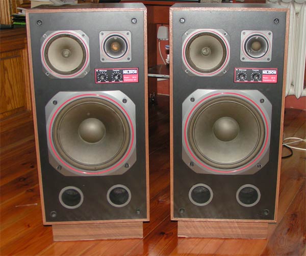

    Dobrze starczy naśmiewania się z tego "tjuninga" ;) powróćmy do naszych oryginalnych kolumienek z oryginalnymi głośnikami.I tak zadam wam wszystkim pytanie jak ktoś ma te kolumienki (foto) to niech sie wypowie czy jest z nich zadowolony czy nie i czy dzwięk mu się podoba :) sam jestem posiadaczem takich kolumienek (oczywiście nie tych z foto bo ja niemógłbym patrzeć na chociaż 1 wgniecioną kopółkę już nie mówiąc o resorku sypiącym się :P ) i powiem szczerze że kolumienki super! jak trzeba przywatować to żadnego problemu mogą nagłośnić nawet duże mieszkanie,nie jest też problemem ciche słuchanie muzyki i tu ich detaliczność wychodzi na jaw :)

    To chyba mildtony tak?
    Byłem z nich bardzo zadowolony, chociaz krótko. brak kasy wymusił sprzedaż. Podobnie jak później altonów. Poprawki jakie w nich wprowadziłem:
    W moim egzemplarzu wełna odpadła od ściany i spadła na dół kolumny. Przytkała wtedy wydechy. Część wełny wyrzuciłem, resztę rozłożyłem równomiernie na ścianach i przykleiłem. Oczywiście obowiązkowa wymiania kabli i było zupełnie dobrze. Pozdrawiam wszystkich

    Tak jest :) ja wyłożyłem scianki gąbką grubości 5 cm i już mi nic nie spada i nie zatyka "basiorów refleksiorów" :) kabelki również wymieniłem bo te co były to bardzo cienkie niestety...
