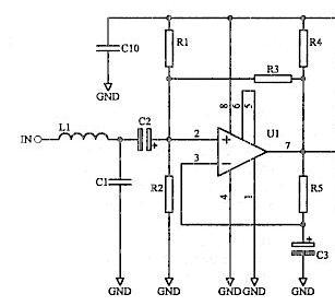

    Zasada działania
    Postanowiłem wykorzystać może nie do końca najlepszy sposób, ale przynajmniej go przetestowałem i wiem, jak działa.
    Pomiar opiera się na pomiarze częstotliwości generowanego przebiegu przez generator LC.
    Sprzętowo:
    Stosując podwójny wzmacniacz operacyjny AD8092ARZ, może wykazałem się marnotrawstwem, ale takie kostki akurat mam i bardzo je lubię :)

    Schemat:
    Miniaturowy miernik indukcyjności

    Jaka jest zasada pracy generatora? Nie spotkałem się z takim układem. Możesz podać jakieś szczegóły?
  • #10 10155897
    olinek2
    Posty: 764
    Pomógł: 11
    Ocena: 53
    Slawek, najprostszy generator LC .
    Na wskazania miernika znaczny wpływ będą miały wahania temperatur, bo widzę, że kolega zastosował ceramika 10nF, a tutaj jest on newralgicznym elementem...

    T1 i T2 to jest właśnie układ generatora LC.

    Co do generatora, to jest to najprostszy jaki znalazłem:
    https://www.elektroda.pl/rtvforum/topic710736.html
    Mało elementów, dość szeroki zakres i w dodatku "podobno" nie najgorszy.

    Co do generatora to próbowałeś na układzie LM311??? ,schemat poniżej:
    co do kondensatora to najlepiej foliowy ,ja mam taki ze starego radia Unitra ,są najlepsze jeśli chodzi o zakres pracy w dużych częstotliwościach i bardzo stabilne.
    Zauważyłem też ,że trudno je dostać w sklepach ,a jak są to na zamówienie i drogie. Dziwne???
