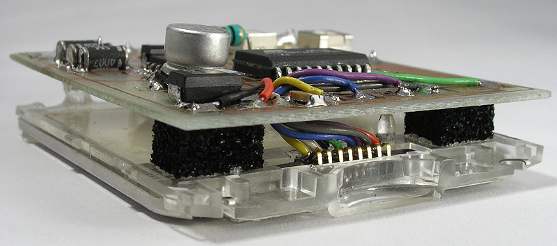

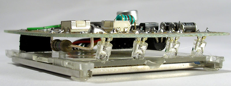

    Przedstawiam uniwersalny miernik do amatorskiego zasilacza. Poza pomiarem napięcia oraz pobieranego pradu, miernik ten moze mierzyc takze temperature radiatora i w razie potrzeby wlaczac i plynnie regulowac [PWM] obroty wentylatora. Wyniki prezentowane sa na wyswietlaczu LCD z Nokii.
    Uniwersalny miernik do zasilacza. Uniwersalny miernik do zasilacza. Uniwersalny miernik do zasilacza.
    Plytka drukowana ma rozmiary wyswietlacza i zamocowana jest na jego 'plecach', zostala ona zaprojektowana dla elementow SMD, ale tak by nawet poczatkujacy poradzil sobie z jej wykonaniem i montazem. Jest takze kilka elementow przewlekanych m.in. diody podswietlajace. Zlacze wyswietlacza polaczone jest z plytka przy pomocy krotkich przwodow. Wszystkie zastosowane elementy sa latwo dostepne w wielu sklepach wysylkowych.
    Mierzone parametry:
    - Napiecie 0 - 30V
    - Prąd 0 - 10A (uwaga tu byl blad)
    - Temperatura -55 - 150 °C (zalezy od zastosowanego przetwornika)
    W poscie na 5 stronie umiescilem artukul ze wszystkimi informacjami i ostateczna wersje wsadu do procesora. Program zajmuje 95% pamieci programu. Projekt uwazam za zakonczony (przynajmniej do czasu odkrycia jakis bledow).
    Projekt może być dowolnie modyfikowany i rozpowszechniany w celach WYLACZNIE NIEKOMERCYJNYCH pod warunkiem podania autora i adresu www.elektroda.pl/rtvforum/topic620045.html

    Wyświetlacz jest od nokii 3310.

    Po wyglądzie lutów wnioskuje że nie pokryłeś PCB żadną substancją ułatwiającą lutowanie i jednocześnie zabezpieczającą przed utlenianiem (chyba że sie mylę). Może w przyszłych konstrukcjach warto o tym pamiętać?
    Sciezki po wytrawieniu pokryte zostaly roztworem kalafonii.

    co to za paski sa na dole wyswietlacza
    Te paski to bargrafy wskazujace poziom temperatury radiatora (dolny) i wydajnosc - obraty chlodzenia (gorny). Dzieki temu jeden rzut oka wysarczy by stwierdzic ze zasilacz jest mocno obciazony - obydwa paski wysuniete, lub ma jeszcze zapas mocy. Krotkie kreski na samym dole to skala bargrafow.

    Nigdy nie lutowałem wyświetlacza od 3110, masz jakieś uwagi aby go nie zepsuć ?
    Generalnie to poszlo latwo, pobielilem styki w duzej ilosci kalafonii, nie trzeba bylo dlugo grzac. Po takim przygotowaniu lutowanie to nic takiego pod warunkiem ze uzyje sie dosc cienkich przewodow. Dla pewnosci mozna calosc zalac pozniej klejem - oczywiscie po uwczesnym sprawdzeniu czy wyswietlacz dziala.
    Czym programowałeś tego ATMELa?
    Najzwyklejszym programatorem ISP, zlacze do niego to te pola cyny miedzy procesorem i zlaczem wyswietlacza.
