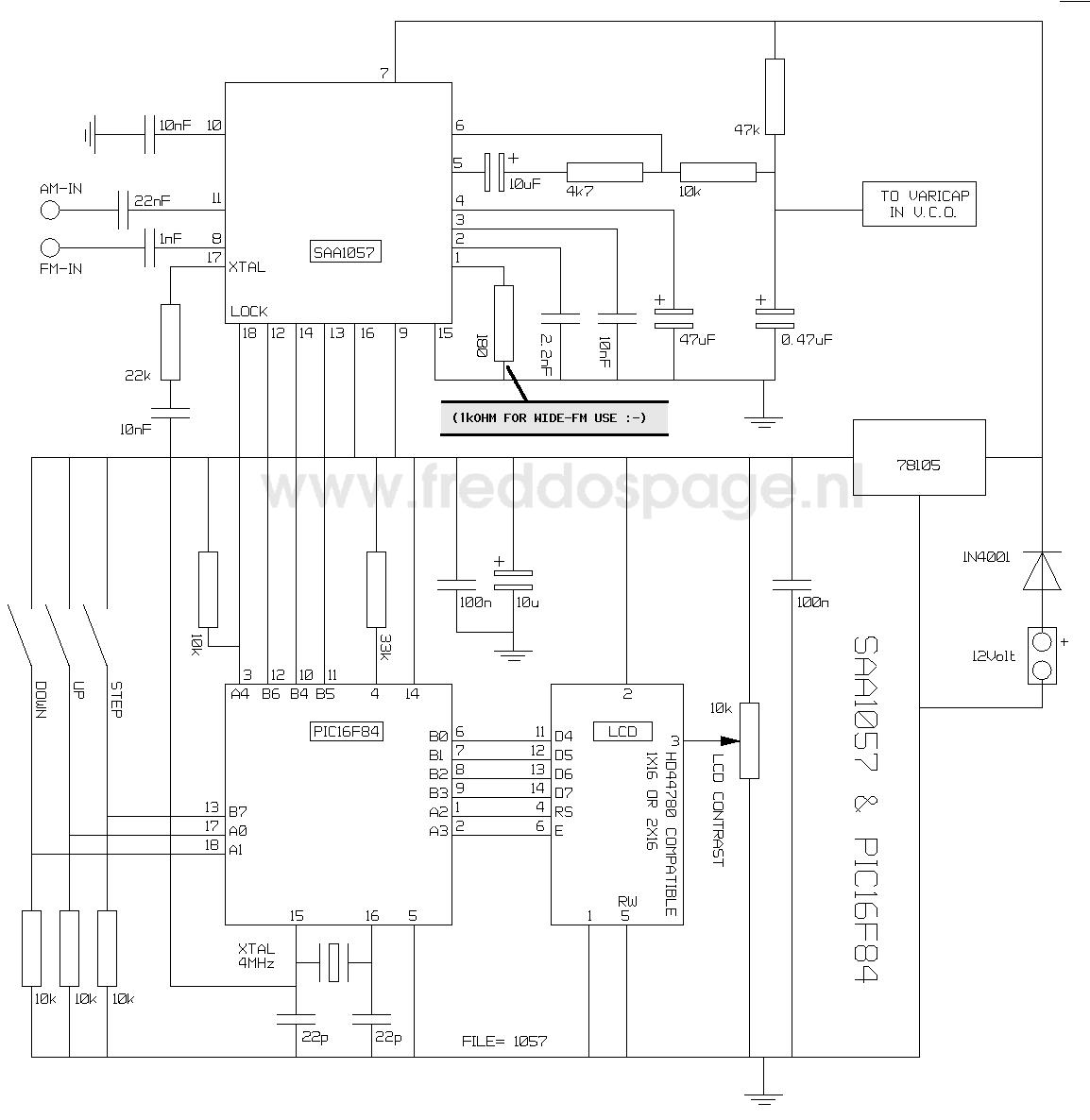

    Sam konstruuje właśnie coś podobnego i wszędzie poszukuje wsadu co PIC16F84A.
    Znalazłem taką stronkę :
    Link
    Jest tam pLL która by mnie interesowała, lecz nie działa link do wsadu 2x16 a o taki właśnie mi chodzi. Masz może ten wsad ??, czytałem że również twoja PLL pracuje na SAA1057 + PIC16F84.
    Pozdrawiam, Michał.

    Do kolegi Ashenvale:
    Cześc kolego, wsad do tego pica znajdziesz na stronie:
    www.freddospage.n10.nl
    Po lewej stronie wybierz sobie PIC16F84 i znajdziesz tam saa1057 pll.
    W razie czego mam dysku wsad.
    Sam zrobiłem tę syntezę i ruszyła od kopa, bardzo ładnie reguluje:-)

    Mam małe pytanko, aktualnie mam PLL na pic-u i saa1057 bez LCD i zapętla się odrazu, po włączeniu zasilania ma Lock natychmiast. Mam nadzieję że ta z LCD będzie chodzić tak samo.
  • #45 10710423
    djztaurus
    Posty: 292
    Pomógł: 8
    Ocena: 39
    Chodzi elegancko, od razu zapętla, przy zmianie częstotliwości płynnie przesuwa się po częstotliwości. Wsad jest sprawdzony także spokojnie możesz działać. Też robiłem pierwsze tę syntezę na picu bez LCD i też się dobrze spisuje lecz denerwowało mnie kręcenie tymi zworkami.

    Do czego służy ten trzeci przycisk przy tej syntezie. SAA1057. U mnie po naciśnięciu jego nic nie zmienia. A tak na marginesie to bardzo dobra synteza, warto ją zrobić. Działa bez zarzutu.

    Wykonałem tą pętle z użyciem wyświetlacza 2x16 o symbolu BMX-01 E226252.
    Pierwsza linia 16 znaków wyświetla same kwadraty, proszę o pomoc.
    Wyświetlacz nie został zainicjalizowany - nie działa kod w procesorze od wyświetlania na LCD, program został źle napisany, wyświetlacz źle podłączony albo procesor nie działa.

    Hmm, na początku testowałem wyświetlacz 1x16, potem kupiłem 2x16 i za każdym razem kwadraciki.
    Pic-a i Saa1057 wykorzystałem od starszej pętli na dip-switch którą używam, zmieniłem tylko program w procku, wraz z wyświetlaczem kupiłem też dla świętego spokoju nowego pic16F84a i Saa1057.
    Nie zmieniło to nic nadal kwadraciki.
    Programator mam JDM, program jaki używam do programowania IC-Prog 1.05D.
    Procek programuje się poprawnie, wychodzi komunikat o pomyślnym zaprogramowaniu.
    Gdy wgram program od mojej pętli na dip-switch, chodzi jak powinna, więc raczej to nie kwestia złego programowania czy wadliwego programatora. Co do programu hex to wykorzystałem te z tego tematu.

    No to pozostaje złe podłączenie wyświetlacza do procesora albo źle napisany kod procesora.

    Nie mogę coś doszukać się datasheet od mojego 2x16.
    Ale zakładając, że ma wyprowadzenia jak zwykły 2x16, np.:
    Kompletny nadajnik UKF 80W (synteza PLL)
    To podpięty jest poprawnie i zostaje zły program, który nie wiem skąd mam teraz dorwać. ;D

    Program jest dobry na 100% ponieważ sam go wsadzałem do procka i synteza ruszyła od strzału. Może masz uszkodzony potencjometr od kontrastu?:-)Już się poddaję ponieważ nic innego mi nie przychodzi do głowy.

    Jak ja robiłem tą syntezę na SAA1057 to też na początku miałem same kwaraciki. I wiesz co zrobiłem? Zmniejszyłem do niezbędnego minimum połączenie między syntezą a wyświetlaczem.A po drugie radzę ci zaekranować syntezę. Następnie prawidłowe prowadzenie zasilania i masy.
    Sprawdź sobie czy masz tak połączone jak na tym schemacie.
