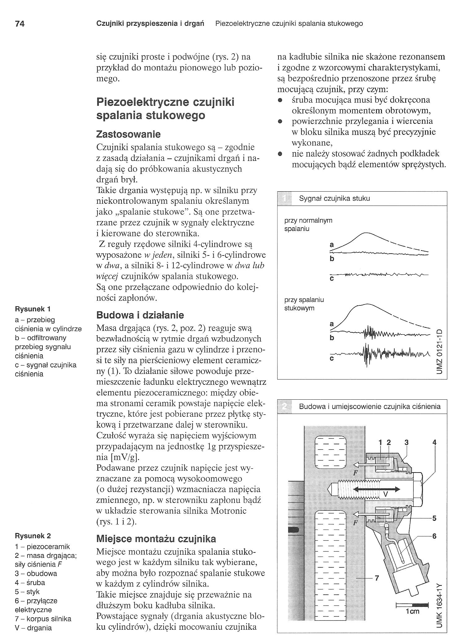

    Seat Ibiza 1.4 MPI AKK 2000 – błąd 16712 powraca po 15 km, duże spalanie, brak mocy
    Fragment książki "Czujniki w pojazdach samochodowych"

    Przypominam, że czujnik aby spełniał swoją rolę MUSI BYĆ ODPOWIEDNIO DOKRĘCONY.

    To zmień mechanika, bo jeśli chodzi o "knocka" to naprawdę bardzo rzadko ulega on awarii. (nie "antystukowy" tylko czujnik spalania stukowego)
    I przede wszystkim tak jak napisał Paweł, ma być odpowiednio dokręcony a powierzchnia bloku wyczyszczona.
