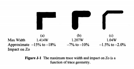

    Po 1 nie powinno prowadzić się ścieżek pod kątem 90 stopni a po drugie płyta jest za duża co utrudnia jej wykonanie. Jeszcze raz gratuluję.

    Niby dlaczego nie powinno się prowadzić ścieżek pod katem 90st? W czym to przeszkadza?

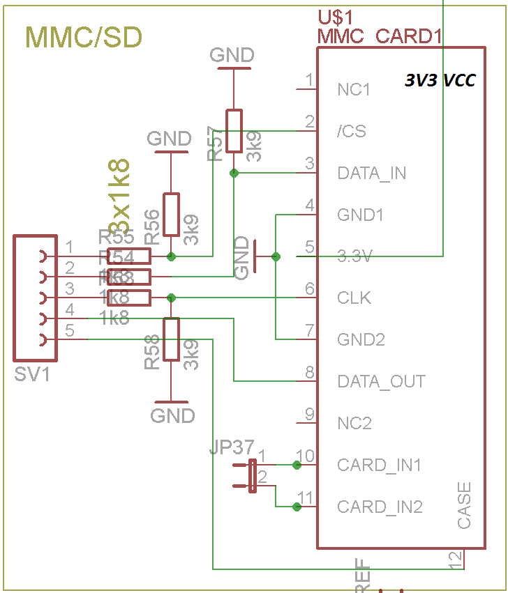

    Płytka bardzo mi się podoba, jednak jeśli dobrze widzę to nie ma na niej gniazda na kartę SD tylko same goldpiny. Masz gotowy moduł pod karty pamięci ? Wygodniejsze, przynajmniej dla mnie, było by umieszczenie gniazda już na płytce.

    @hexen2k Gniazdo jest wlutowane od spodu, jednak zostawiłem sobie "awaryjne"goldpiny. Po przeprasowaniu napisów czyszczę płytkę wodą z mydłem, jednak połysku nadaje dopiero lakier bezbarwny w sprayu, dodatkowo napisy są trwałe i się nie ścierają.

    To odnośnie ścieżek pod kątem prostym :D

    Kolego bicur - czy mógłby kolega mniej więcej z tymi prostopadłymi ścieżkami po polsku wytłumaczyć, bo po angielsku trochę nie rozumiem...

    Ścieżki nie powinny być proste ze względu na trawienie(jak są proste to mogą się podtrawić). W sprawie napisów to pozwolę sobie odpowiedzieć za autora. Albo namoczyć płytkę w wodzie z kwaskiem cytrynowym(takim do ciast) lub po lakierowaniu oświetlić płytkę np żarówką, słońcem.
    Tu chodzi o wpływ "zakoli" na impedancję ścieżki - zauważ, że tam gdzie się łamie zwiększa się szerokość ścieżki (w przypadku 90 stopni aż 1.41 raza) - poszukaj sobie wzoru na impedancję microstrip'a i podstaw i zobaczysz skąd te liczby.
    W przypadku tego projektu to nie ma żadnego praktycznego znaczenia - za mała częstotliwość pracy - ale w przypadku urządzeń mikrofalowych projekt PCB to sztuka sama w sobie.
