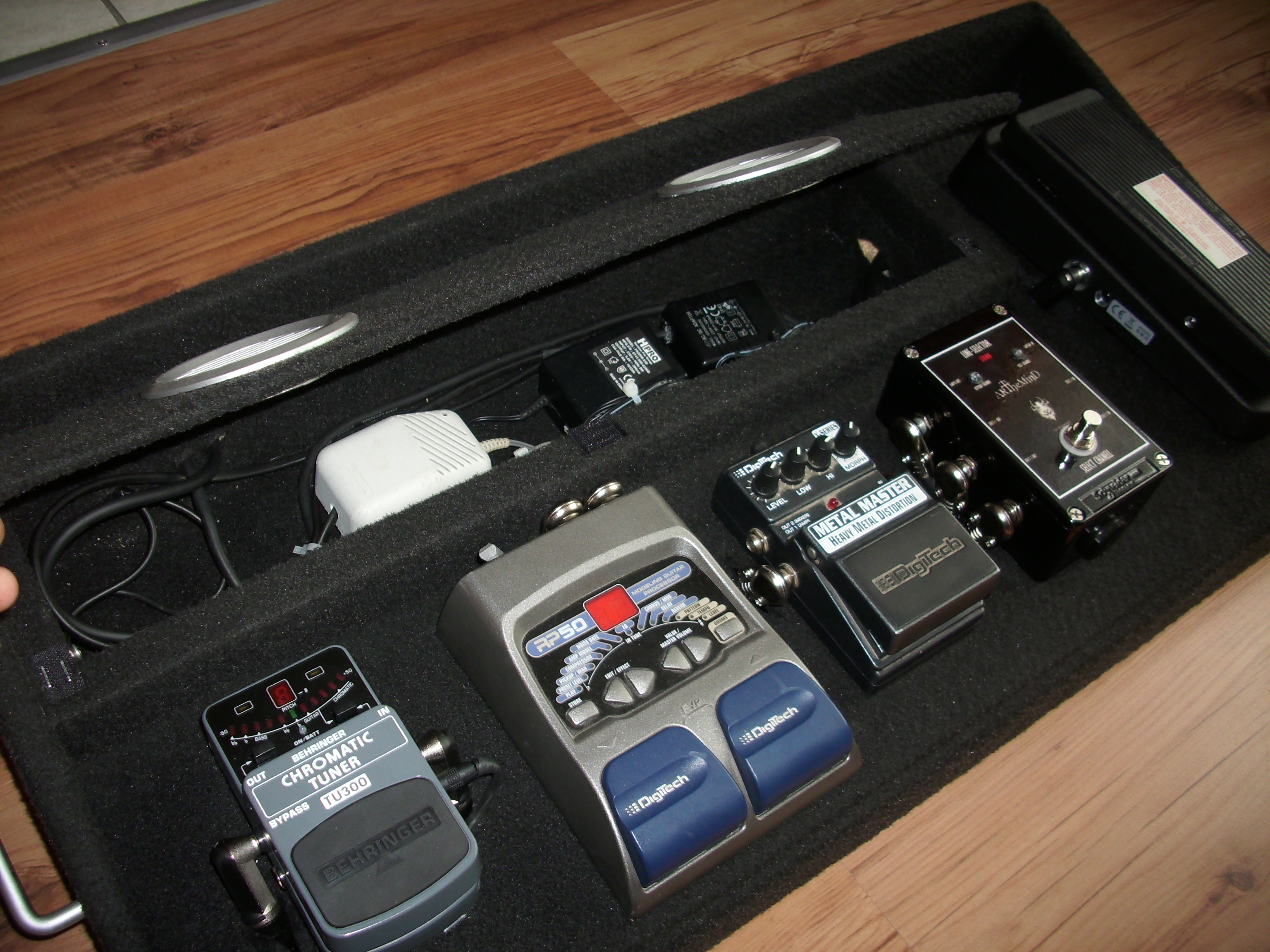

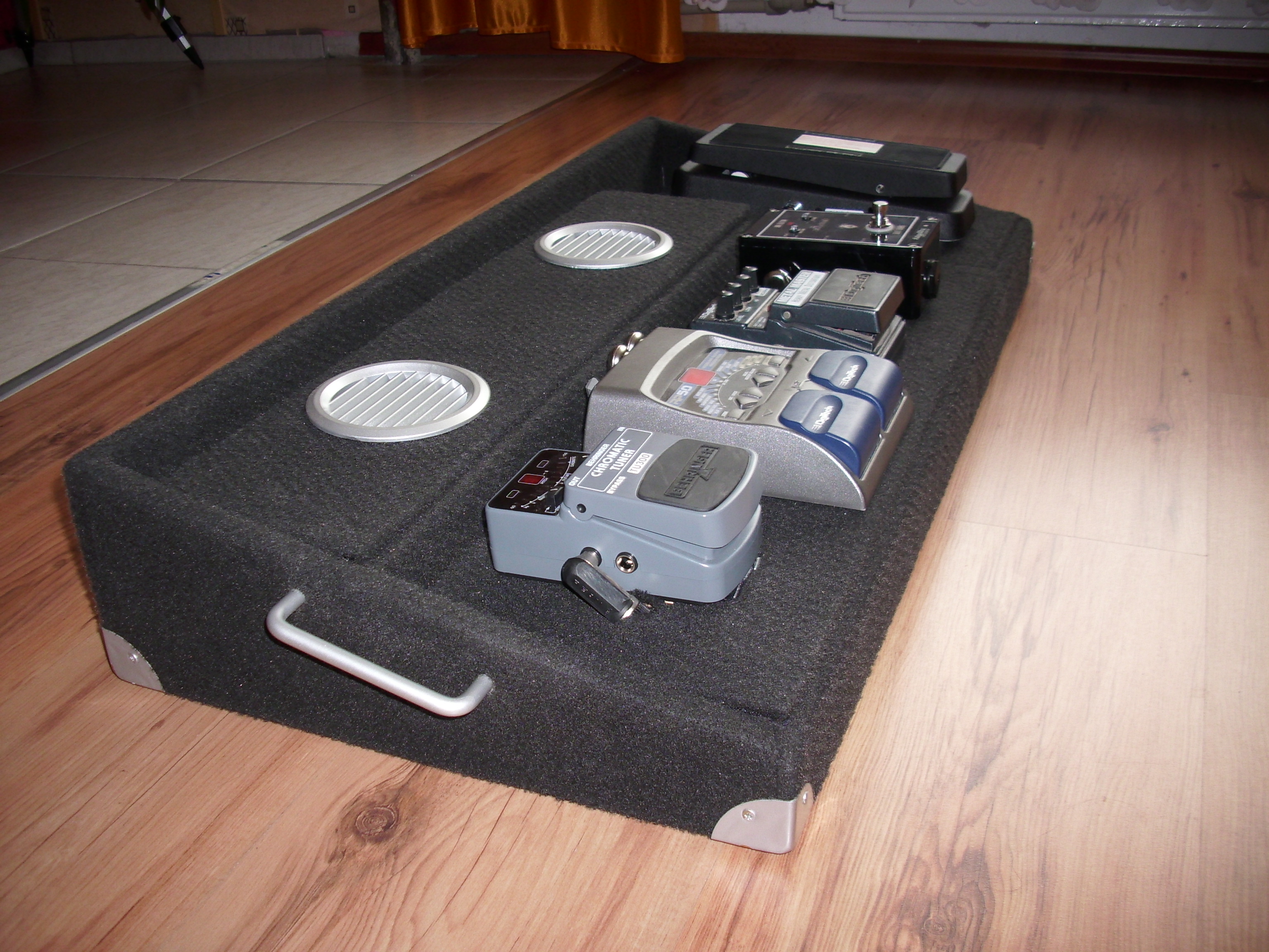

    Wiem,że na forum było już mnóstwo tematów tego typu....Ale zakładam osobny temat...ponieważ chcę pochwalić się Wam moim pedalbordem jaki niedawno zbudowałem...
    Co mnie do tego skłoniło...?
    Pewnie jak większość kolegów gitarzystów....Odruchy wymiotne związaniem z plątaniną kabli....Wieczny problem z "łamiącymi" się przewodami....Uszkodzenie jacków...itd.itp...
    Generalnie skrzyneczkę skleciłem z tego co miałem pod ręką...jakieś listwy...płyta OSB bodajże 10mm.
    Wszystko dokładnie spasowane...Obowiązkowo łączenia obficie smarowane wikolem...Na koniec wkręty do drewna.
    To wszystko tworzy bardzo mocną i sztywną konstrukcję.
    Po zmontowaniu i oczyszczeniu całej skrzynki przyszedł czas na "tapicerkę..."
    Oczywiście wybór padł na koc...taki standardowy jak na tego typu konstrukcje...
    Płytę obowiązkowo najpierw należy smarować klejem polimerowym...Na to koc...dobrze go "rozprowadzić" i "strzelamy" takerem... ;)
    Na "podestach roboczych" mojego pedalboarda spoczęły kolejno od prawej: kaczor Cry Baby-oczywiście Dunlop,następnie Line-selector,który wykonałem sam...,Metal Master Digitecha-rewelacyjny przester do mocnych brzmień...Nie tam jakieś Bossy... ;P
    Kolejna zabawka to "multiefekt" Digitech RP-50...Dlaczego multi. napisałem w cudzysłowie...? Ano dlatego,że jest to chyba najniższa półka cenowa...taka niby zabawka...Ale....Kupiłem go tylko i wyłącznie ze względu na pogłosy,chorusy,delay-e...które ma REWELACYJNE!!!!
    Ostatnim "efektem" jest tuner chromatyczny Behringer-a...Lepszy nie jest mi potrzebny....Chodzi o szybkie i co ważne ciche dostrojenie gitary podczas koncertu...
    Efekty do "podłogi" przymocowane są dedykowanymi do tego rzepami...
    Wszystkie przewody które drzemią wewnątrz pedalboarda są firmy Klotz...Wtyki jak widać w większości to jakiś badziew...Mam już zakupione Neutrik-i...
    Kiedy tylko znajdę chwilę czasu zostaną wymienione....
    Ok.
    To chyba tyle jeżeli chodzi o opis...Teraz zdjęcia:
    Mój Pedalboard (DIY)-Coś na plątaninę kabli Mój Pedalboard (DIY)-Coś na plątaninę kabli

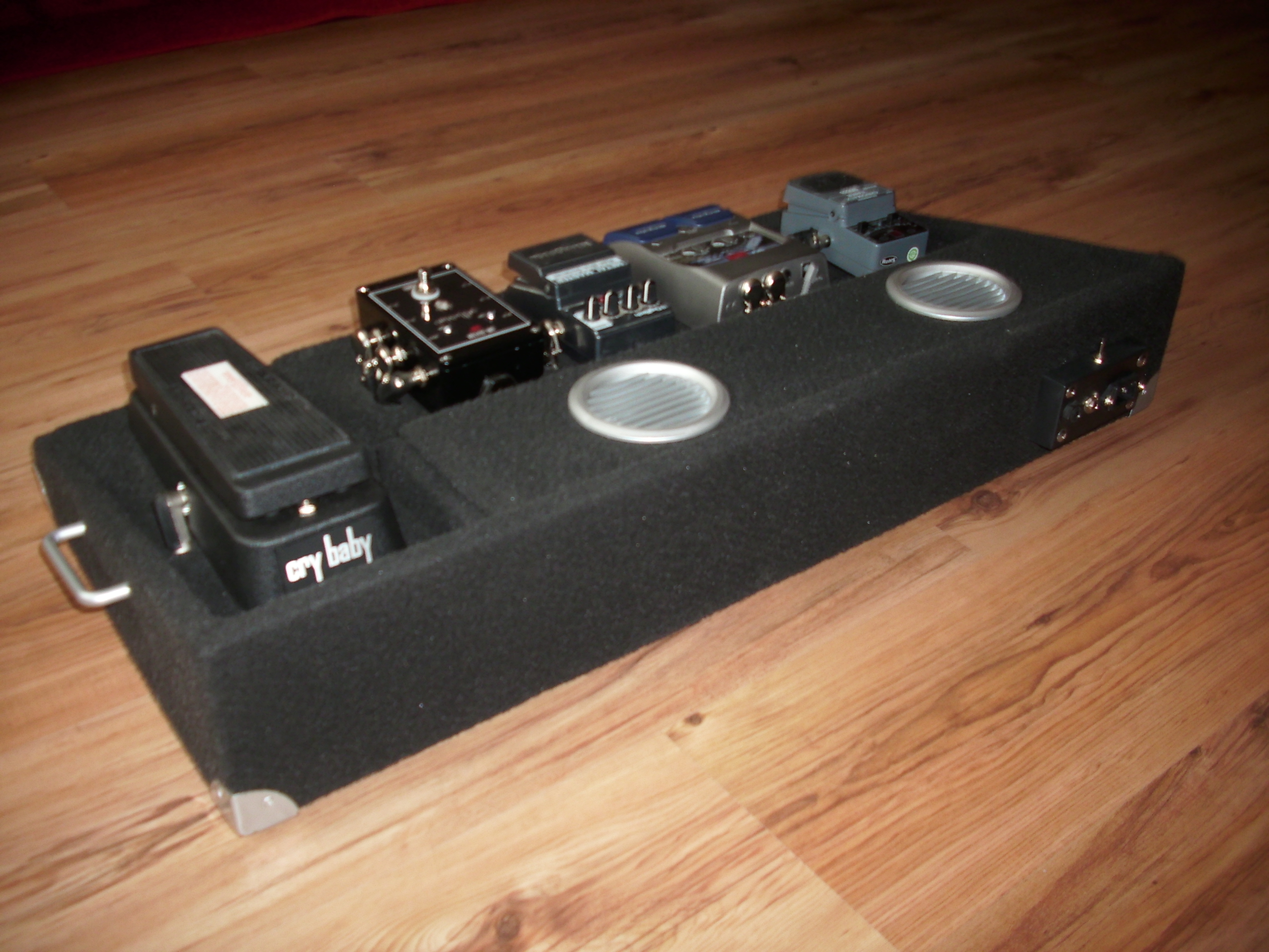

    Praktyczne uchwyty ułatwiające przenoszenie pedalboarda

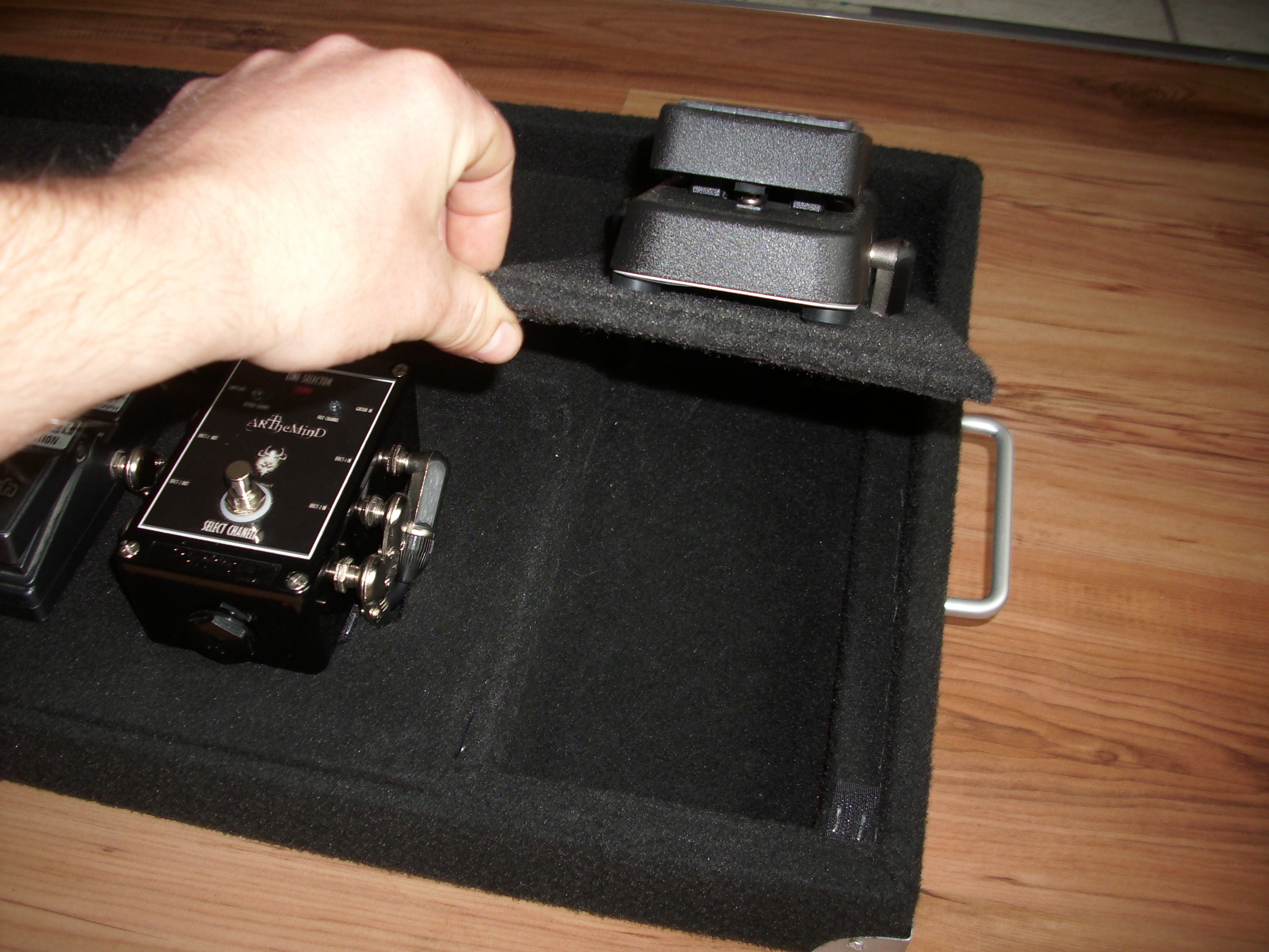

    Miejsce na zasilacze efektów... :)
    Pod "podłogę" Cry Baby wchodzą dwa przewody 5-cio metrowe... ;)
    Jeden gitara pedalboard...drugi pedalboard piec... ;)

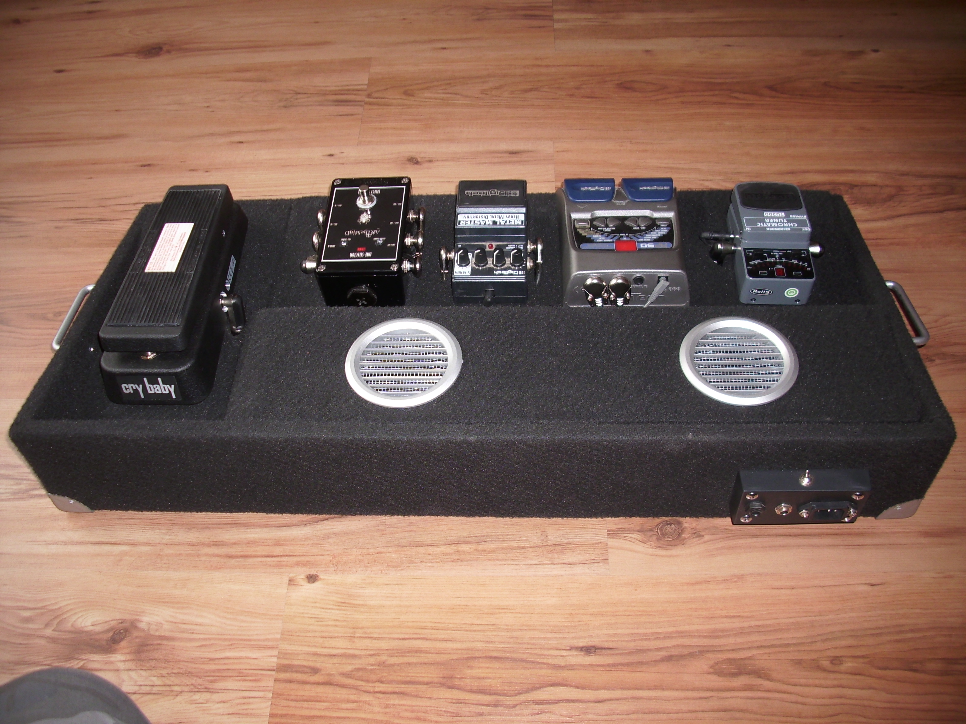

    Kratki wentylacyjne...odprowadzające ciepło z zasilaczy....(może wrzucę kiedyś wentylatory...)

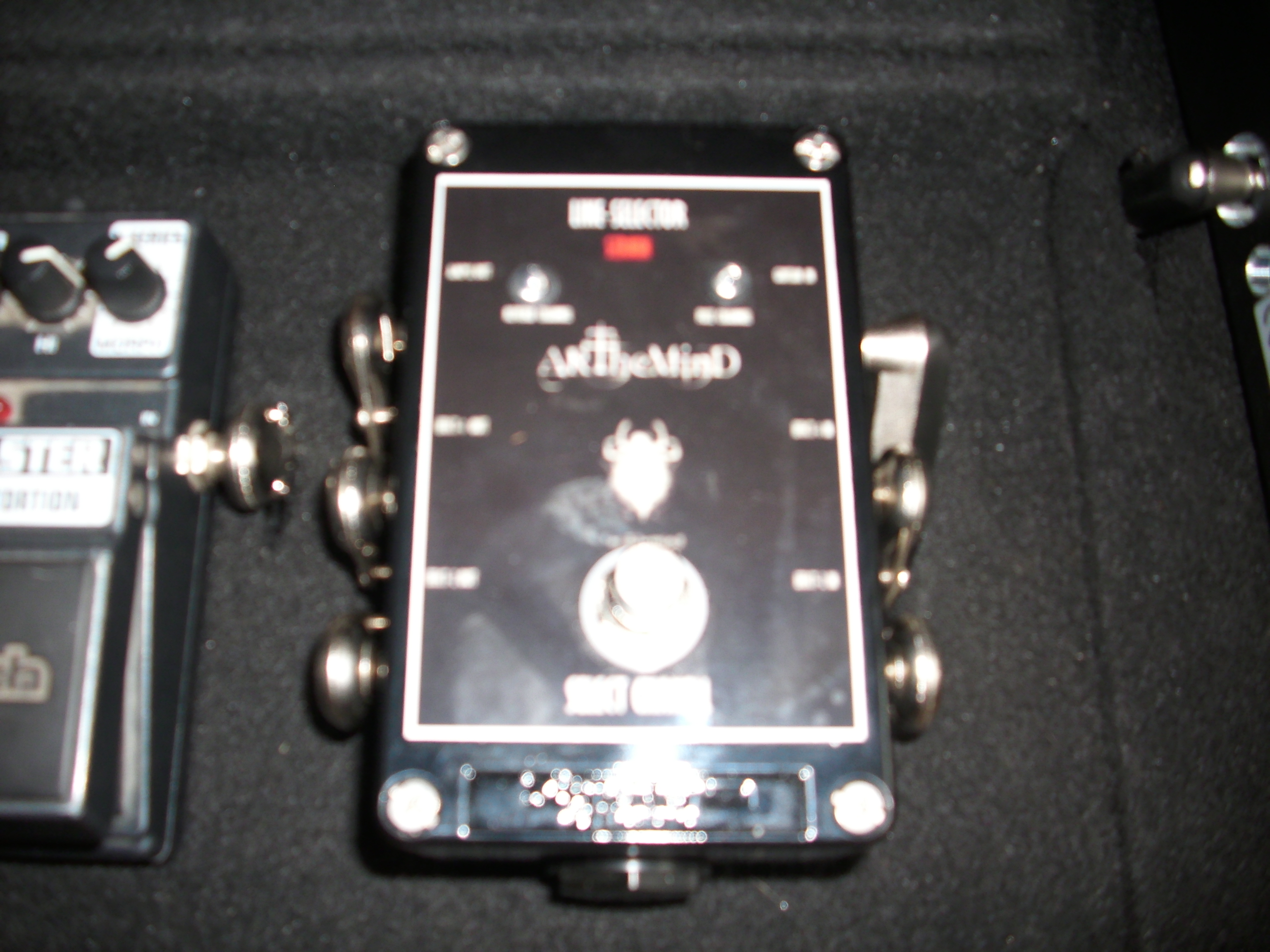

    Line-Selector mojej konstrukcji... ;) Jednym "kliknięciem" przełącza pomiędzy Metal Masterem a "pogłosem"....Znacznie ułatwia granie.

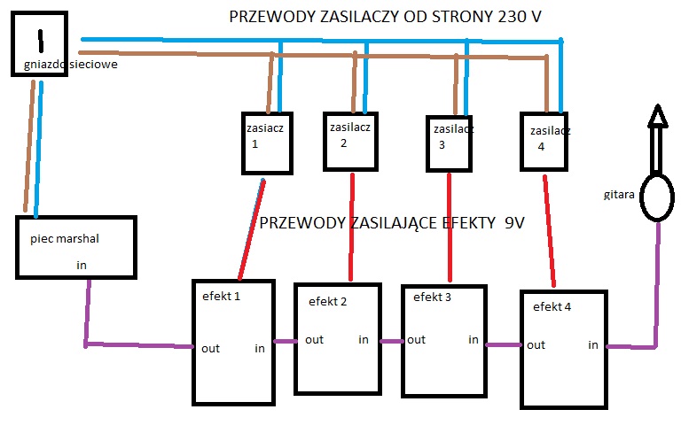

    Witam...
    W pedalboardzie pojawił się problem z "brumem"...Jak nie trudno się domyśleć jest to wynik...(tak myślę) pętli mas... Walczę z tym od kilku dni i nic...Dalej "brum"...
    Niby banalna sprawa...a jednak...
    Jeżeli byłby ktoś tak miły i miał chęć mi pomóc,byłbym bardzo wdzięczny...
    Konfiguracja jest taka jak na zdjęciach.Pod klapką,która na jednym jest uniesiona są 4 zasilacze stabilizowane 9v z których z każdego wyjście 9v podłączone jest do osobnego efektu.Natomiast "zera" od strony 230v połączone są razem i przylutowane do gniazda z tyłu pedalboardu...Identycznie jest z przewodem napięciowym.
    Gniazdo na przewód zasilający wymontowane jest z zasilacza komputera.
    Zrobiłem na szybkiego rysunek poglądowy w paincie

    Trochę bez sensu to oklejenie kocykiem, biorąc pod uwagę że ma być deptany mniej lub bardziej. Nie myślałeś żeby zrobić to na wzór pedalboard'ów tworzonych przez pete cornish'a? Na samych wtyczkach i kablach do połączeń można już wtedy sporo zaoszczędzić + zasilanie wszystkiego z jednego zasilacza. Co do brumu to kup sobie kilka baterii i wykluczaj kolejne zasilacze. Możesz spróbować też spróbować podłączyć piec do gniazdka bez bolca.

    Hmmmm...Dziwna wypowiedź.? Bez sensu są takie komentarze.Dlaczego mam deptać po kocu.?
    "Deptam" po włącznikach efektów a nie po nim.Koc można odkurzyć.A kiedy będzie już mocno zabrudzony.Wanisch,i jest jak nowy.
    Jeden zasilacz.? Myślę,że to jest źródło generowania pętli mas.?
    Chyba,że masz na myśli kilka osobnych sekcji w jednej obudowie.?
    Ponawiam prośbę w sprawie pomocy wyeliminowania brumów w moim pedalboardzie.
