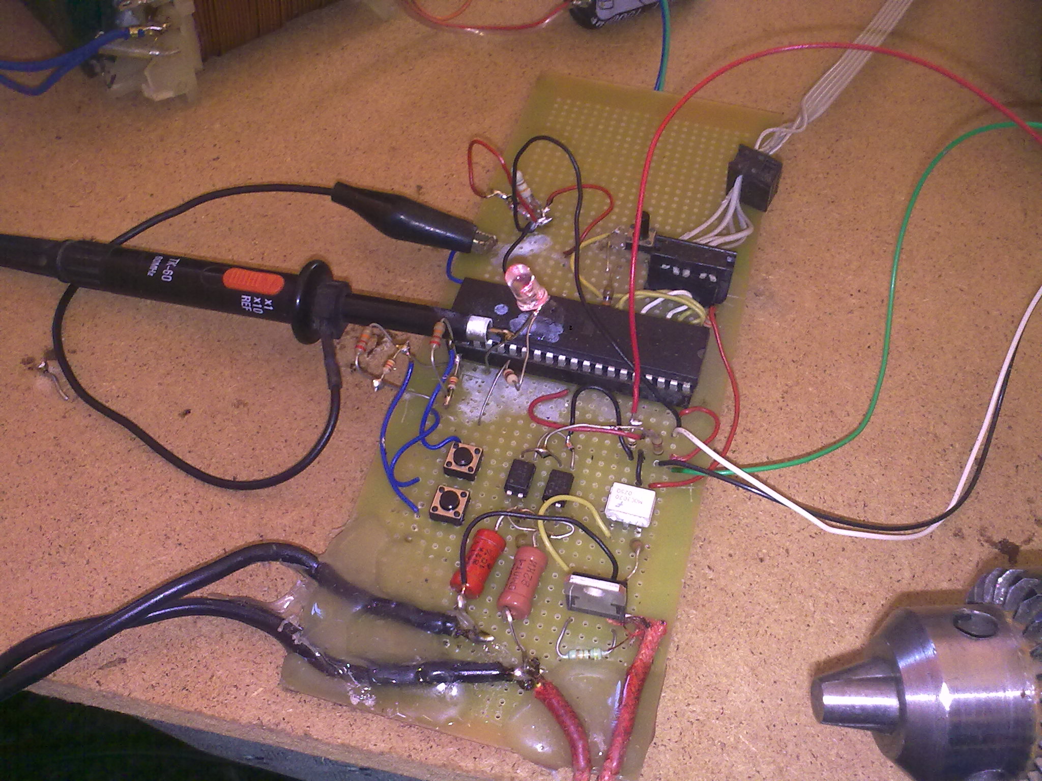

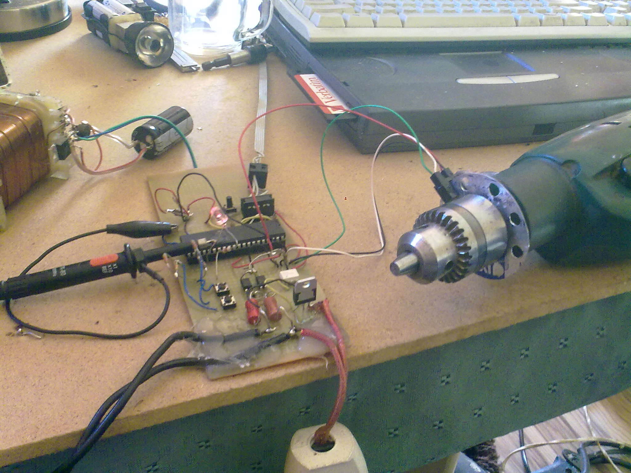

✨ Dyskusja dotyczy budowy układu stabilizacji obrotów wiertarki CELMA, inspirowanego rozwiązaniami z wiertarek METABO. Użytkownik zaprezentował schemat oparty na triaku BT136, optotriaku MOC3020 oraz detektorze przejścia przez zero z transoptorami PC817, sterowanym przez mikrokontroler Atmega162. Uczestnicy dyskusji sugerują poprawki w konstrukcji, takie jak mocowanie transoptora oraz alternatywne metody pomiaru prędkości obrotowej, np. czujnik Halla. Pojawiają się również pytania o charakterystykę silnika wiertarki oraz o skuteczność stabilizacji obrotów pod obciążeniem. Użytkownicy dzielą się doświadczeniami z innymi markami, takimi jak Bosch, i porównują różne metody stabilizacji obrotów.
