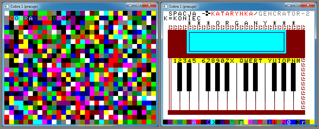

    Sprawdziłem działanie programu pod kątem graficznym na emulatorze.
    Uzyskałem takie obrazki:
    Mikrokomputer COBRA 1
    Dodałem do programu "Monitor Cobra" od adresu C72D h, gdzie było tylko już C9 h, procedurę ustawienia przełącznika semigrafiki na 31 h, czyli na podstawową semigrafikę Cobry.
    Ustawiłem atrybuty koloru na cały ekran 0F h (czarne tło, białe napisy) po tym wypełniłem ekran kodem 00 h i zakończyłem to wszystko kodem C9 h, który wcześniej nadpisałem.
    Otrzymałem coś takiego:
    Mikrokomputer COBRA 1 .
    Nie wiem jakie program "ORGANY" wydaje dźwięki, gdyż moje emulatory zamilkły jakiś czas temu, nie wiem z jakiego powodu, nawet wcześniejsze wersje, na których grała mi Katarynka.
    Zmodyfikowany program w załączniku.

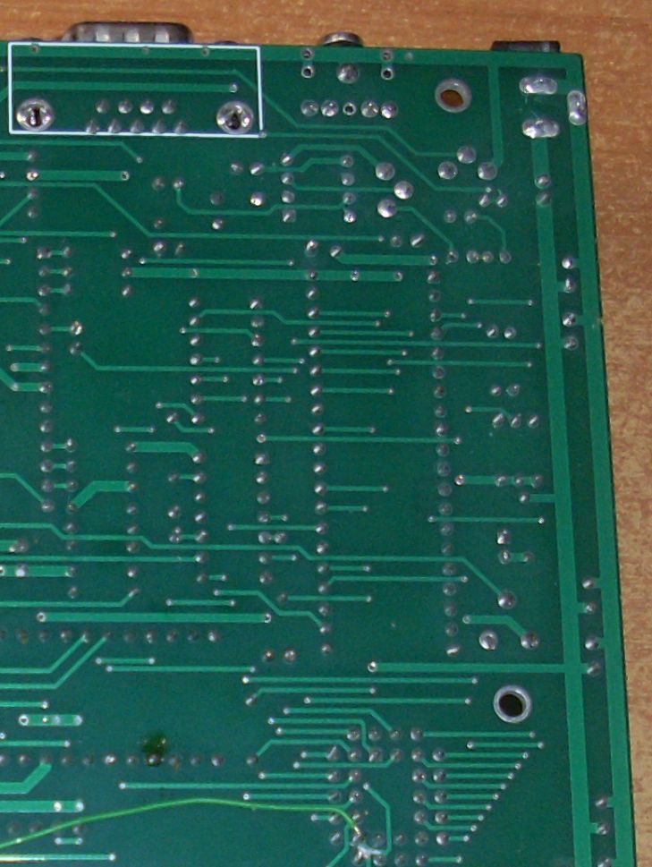

    Czy ktoś ze składających Cobre Color miał problem z AY3? W moim przypadku na obu stronach jedynie "charczy" w takt muzyki... Podmieniłem AY, na drugi, ale nie rozwiązało to problemu :/
  • #1324 20667313
    coberr
    Posty: 844
    Pomógł: 21
    Ocena: 432
    a na jakiej wersji cobry kolega ten AY uruchamia?
    (u mnie w wersji kynarowej - kilka lat temu poszedł bez problemu ale AY3-8913 - tylko musiałem dla niego zaprojektowac inny troche układ dekodowania - jednak adresy miał te same co w zx spectrum)
    • Mikrokomputer COBRA 1 DSC00950.JPG (578.77 KB) Musisz być zalogowany, aby pobrać ten załącznik.

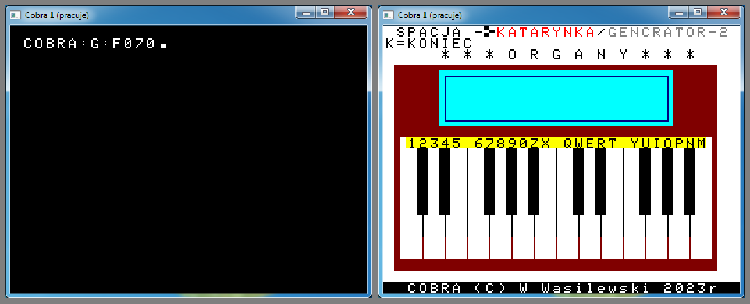

    Czy ORGANY w wersji AY3-8910 da się uruchomić z emulatora COBRY?
    Czy musi być wcześniej wgrana jakaś łatka systemowa?
  • #1327 20668090
    Da się. Start i uruchomienie od 0x5000.

    Sprawdziłem na emulatorze - działa.
    Gdy tylko dokończę rozpoczęty już projekt, to poćwiczę AY.

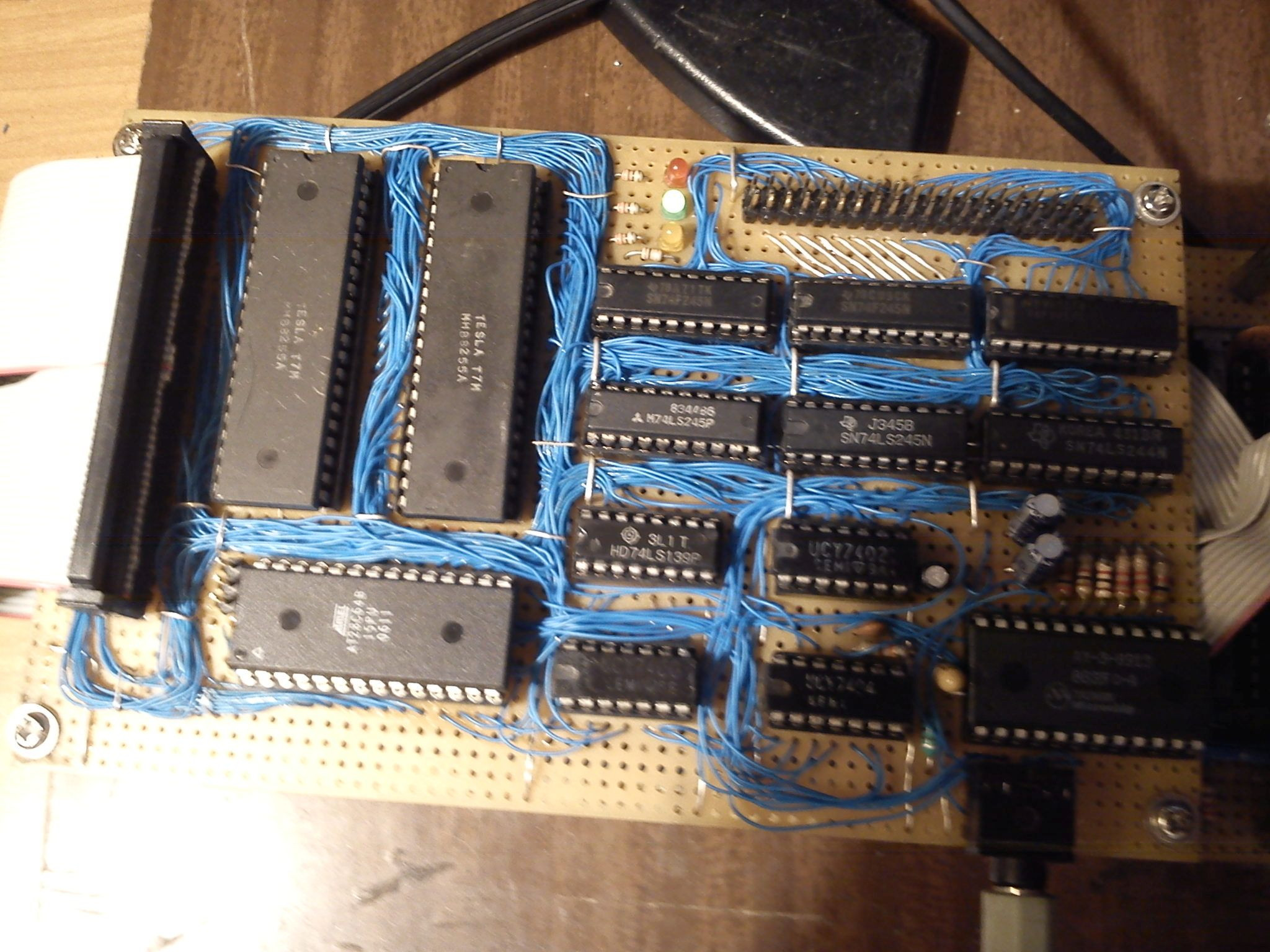

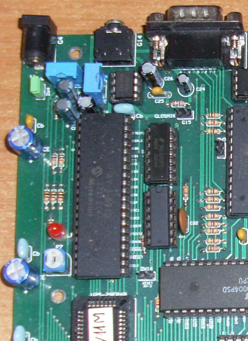

    Nakręciłem krótki filmik pokazujący działanie układu AY3-8910 i Katarynki na płycie PCB "COBRA1 - COLOR 2022 r."
    To, że źle działa układ AY3-8910 przyczyn może być wiele np. przesterowanie.
    Ja w partii 10 sztuk AY3-8912 dwa układy miałem uszkodzone.
    Przeprojektowałem płytę główną na AY3-8910, gdyż są dużo tańsze, ale nieco większe :)
    Zrobiłem zdjęcia z zamontowaną elektroniką dla tego układu.
    Mikrokomputer COBRA 1 Mikrokomputer COBRA 1

    Plik organy.bin kol. "sq2bvn" wczytałem pod adresem 5000 hex i uruchomiłem G:5000.
    Jest to zmodyfikowany program, ponieważ w mojej wersji na GENERATOR-2 (port FE) nie było opcji przełączania barwy dźwięku.
    Emulator oryginalny bez żadnych modyfikacji.

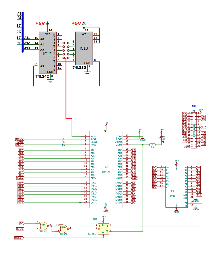

  • #1338 20690421

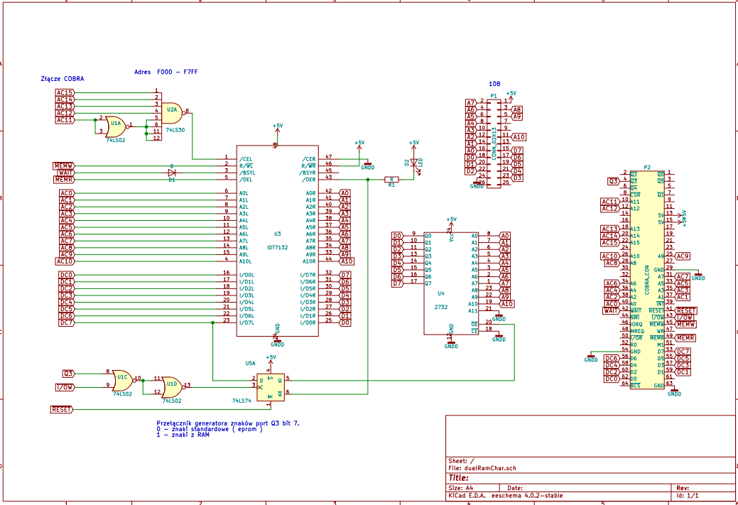

    atmeg8
    Posty: 113
    Ocena: 10
    Ostatnio nie śledziłem forum (zbyt uważnie) , pojawiła się kwestia zapisu generatora znaków w ram. Rozwiązanie to przetestowałem już jakiś czas temu.
    https://www.elektroda.pl/rtvforum/topic2564143-870.html#19796129
    https://www.elektroda.pl/rtvforum/topic2564143-870.html#19798458
    Schemat elektroniczny układu z generatorem znaków w RAM i przełącznikiem wyboru źródła znaków.
    W tym przypadku pole generatora znaków zajmuje obszar F000 - F7FF , zaraz nad obrazem.
    Sterowanie wyborem , standardCHAR / ramCHAR bitem 7 portu dotychczas używanego do przełączania generatorów.
  • #1339 20690717
    sq2bvn
    Posty: 491
    Ocena: 49
    Ten dekoder myślałem aby zrobić w oparci o GALa, wówczas można mieć dodatkowe adresy bez kolizji.
    Rozwiązanie z DUAL RAM jest ok, ale czy zrobi się to na PCB 2-layers? Moje rozwiązanie z układem SPI działa daje większe możliwości i nie ma konieczności dodawania tak wielkiej ilości ścieżek.
    Zbliżam się do uruchamiania COBRA COLOR tak więc, może po drodze pojawią się jeszcze jakieś wizje...
  • #1340 20691030
    atmeg8
    Posty: 113
    Ocena: 10

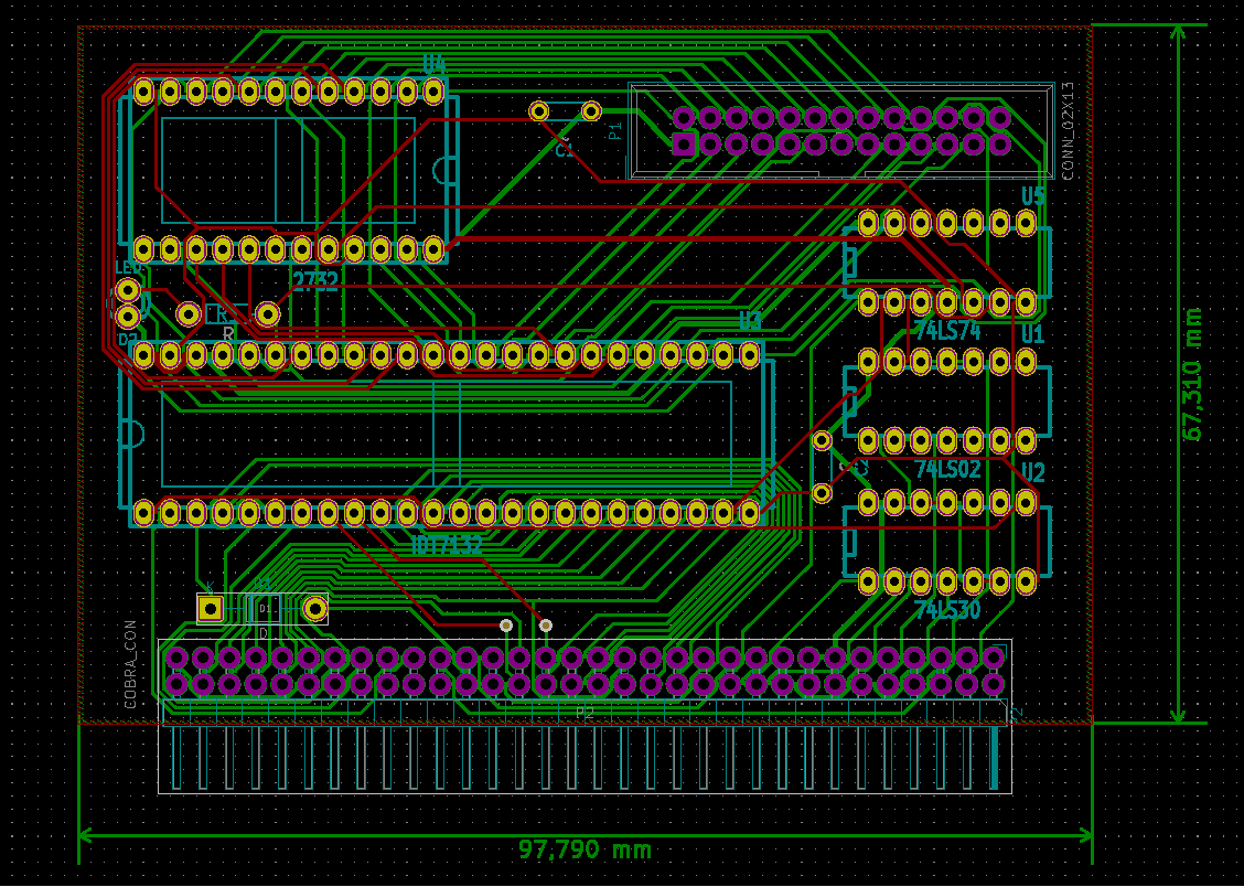

    Można skorzystać z dekodera adresów w Cobrze :
    Schemat elektroniczny z układami logicznymi 74LS42, 74LS30 oraz pamięcią IDT7132 i 2732, pokazujący połączenia adresów, danych i zasilania.
    DualRam nie komplikuje zbytnio płytki , bez problemu wystarczą dwie warstwy
    Widok projektu dwuwarstwowej płytki PCB z rozmieszczonymi pinami, ścieżkami i otworami montażowymi oraz oznaczeniami komponentów, takimi jak 74LS02, 74LS74, 74LS30 i złącze COBRA.
    Jak widzisz wykorzystanie SPI w tym temacie?

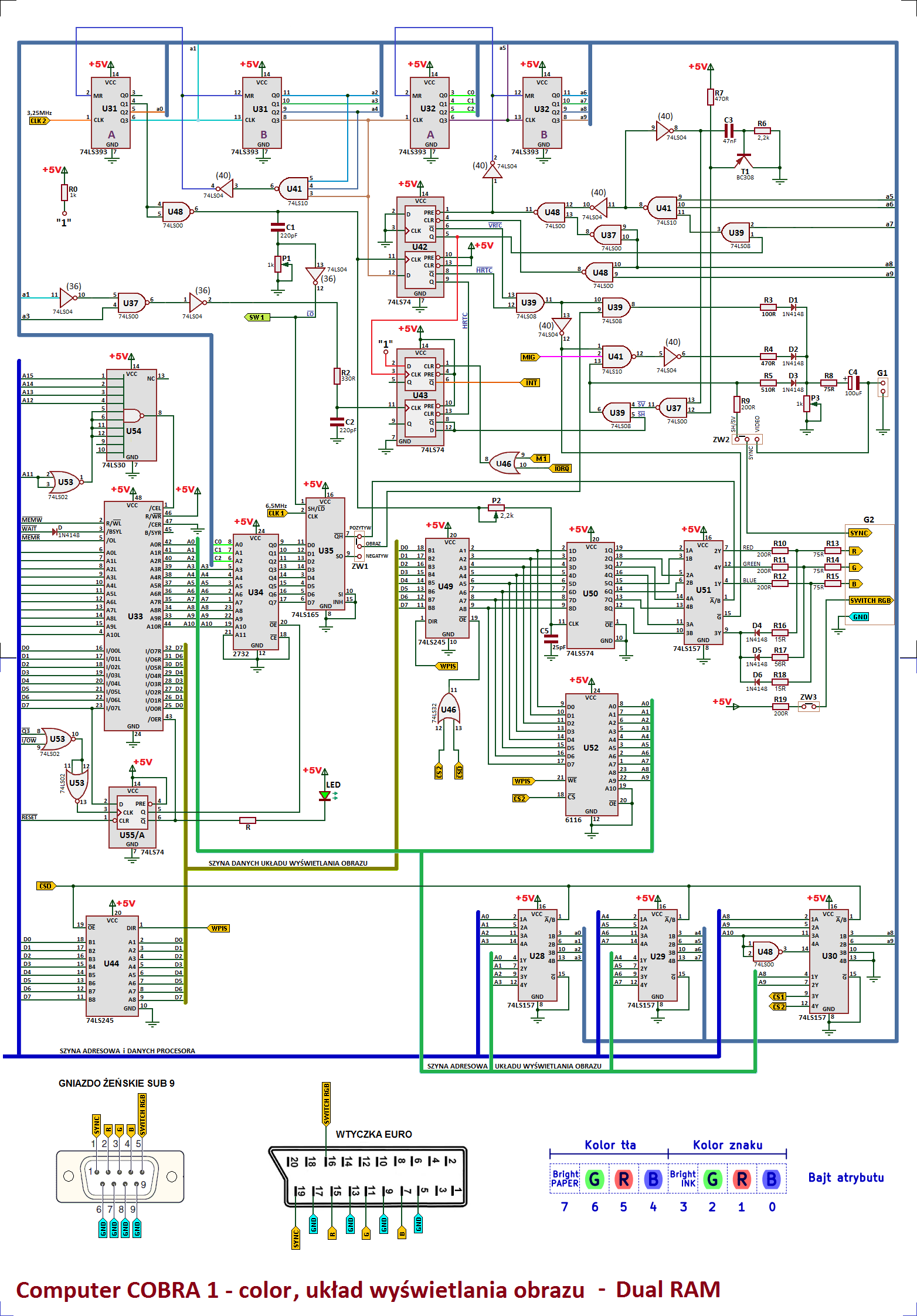

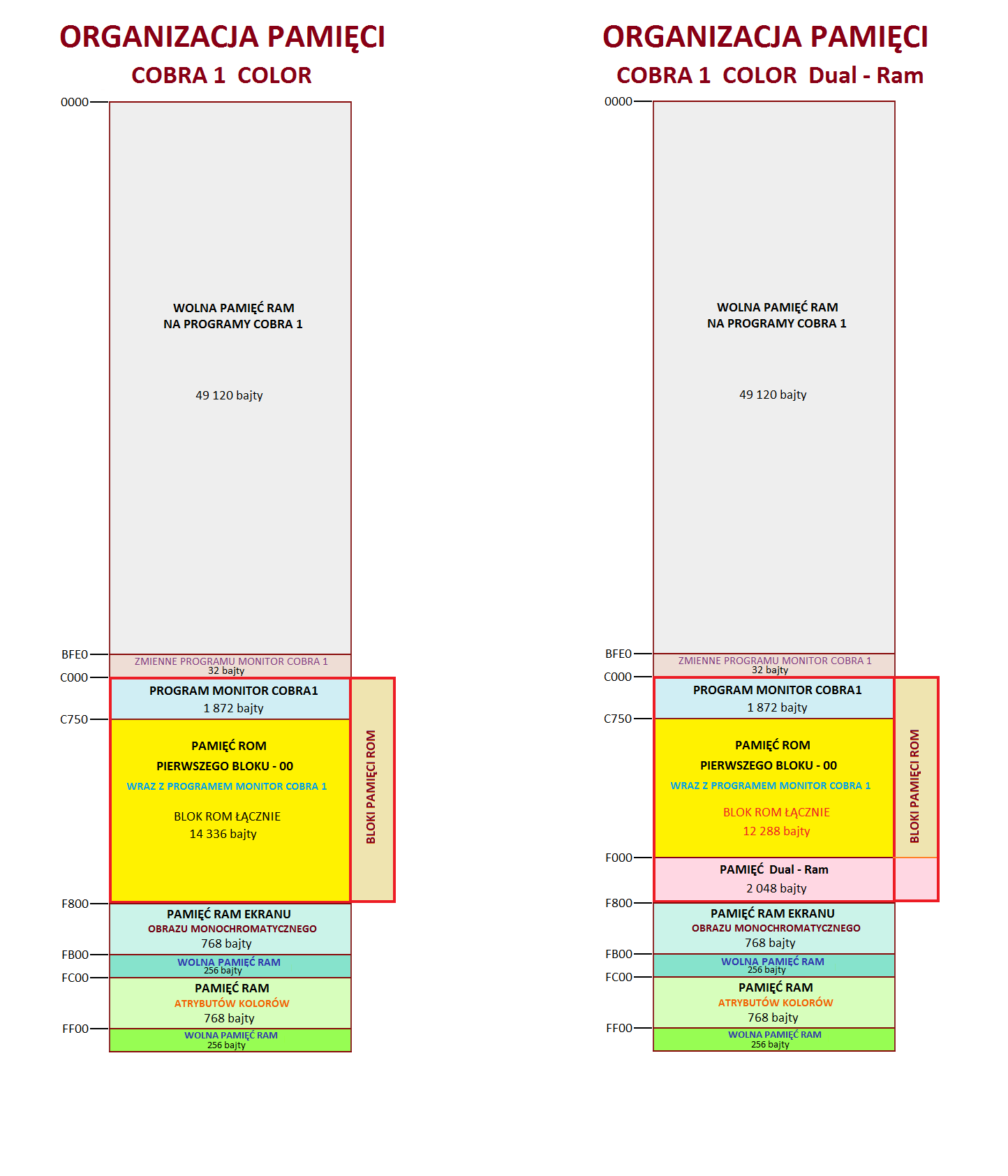

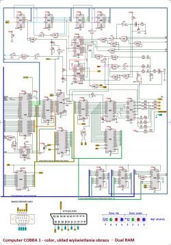

    Tak się zastanawiam, czy rozwiązanie z DualRam da się zastosować razem z kolorem.
    Umieściłem to rozwiązanie na schemacie Cobra1 color.
    Nie wiem tylko czy zadziała i czy wszystko zrobiłem prawidłowo.
    Schemat blokowy układu wyświetlania obrazu COBRA 1 color z oznaczeniem Dual RAM i szczegółowymi połączeniami logicznymi oraz pinami.
    Na przedstawionych schematach nie doszukałem się jaki stan mają mieć wejścia 9 i 10 układu 74LS30, w "powietrzu" to raczej nie powinny się znajdować.
    Czy nie można by było pozostawić Rom 29F040 z przełącznikiem sterowanym sygnałem /Q3 a do sterowania DualRam wykorzystać sygnał /Q5, który był przewidziany do sterowania drukarką.
    Przy takim rozwiązaniu uruchamiały by się wszystkie obecnie dostępne programy rozbudowane graficznie a nowo pisane programy korzystały by już z DualRam.
    W innym przypadku będzie odczuwalny brak programów z nowym sterowaniem grafiką.

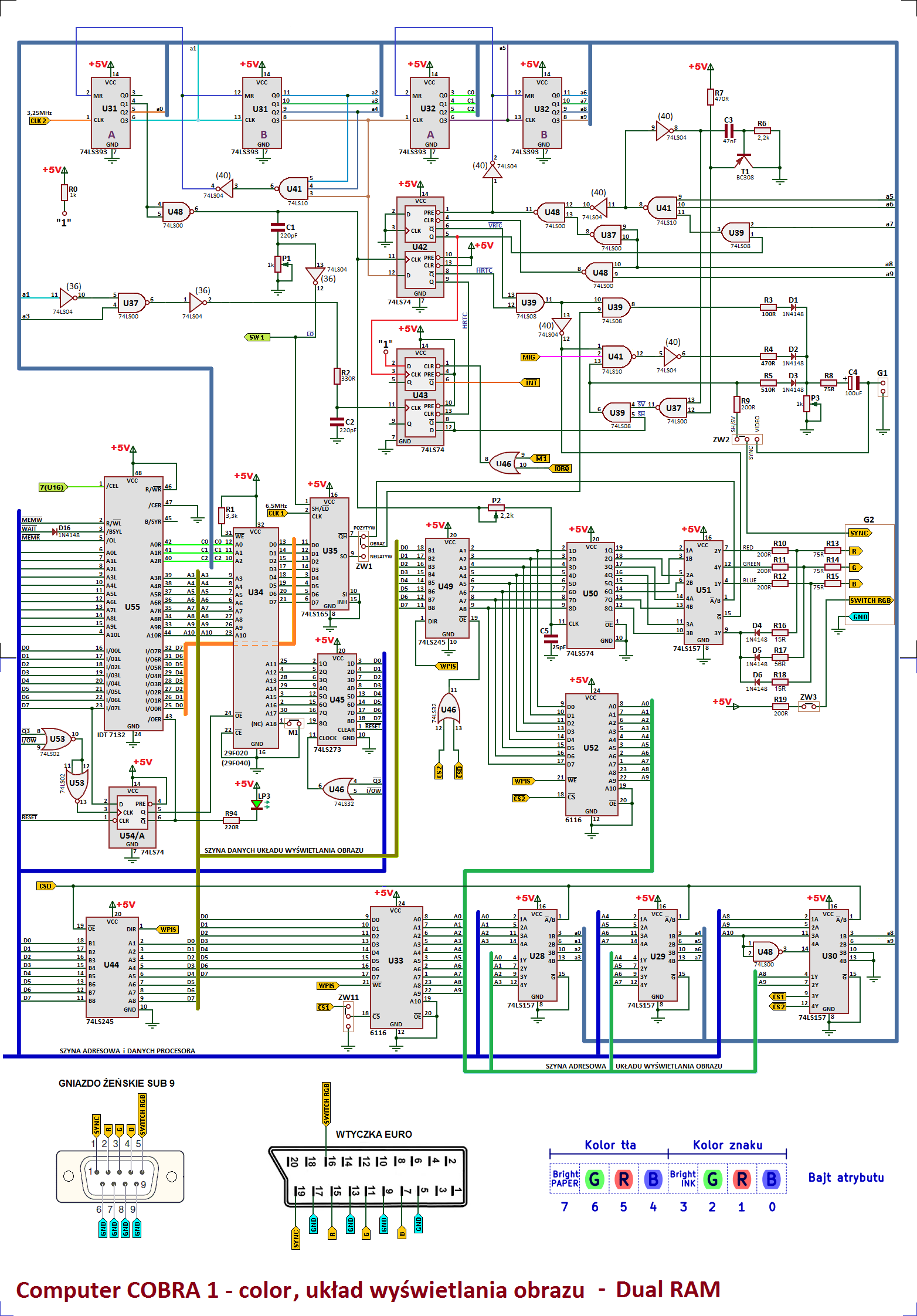

    atmeg8
    Posty: 113
    Ocena: 10

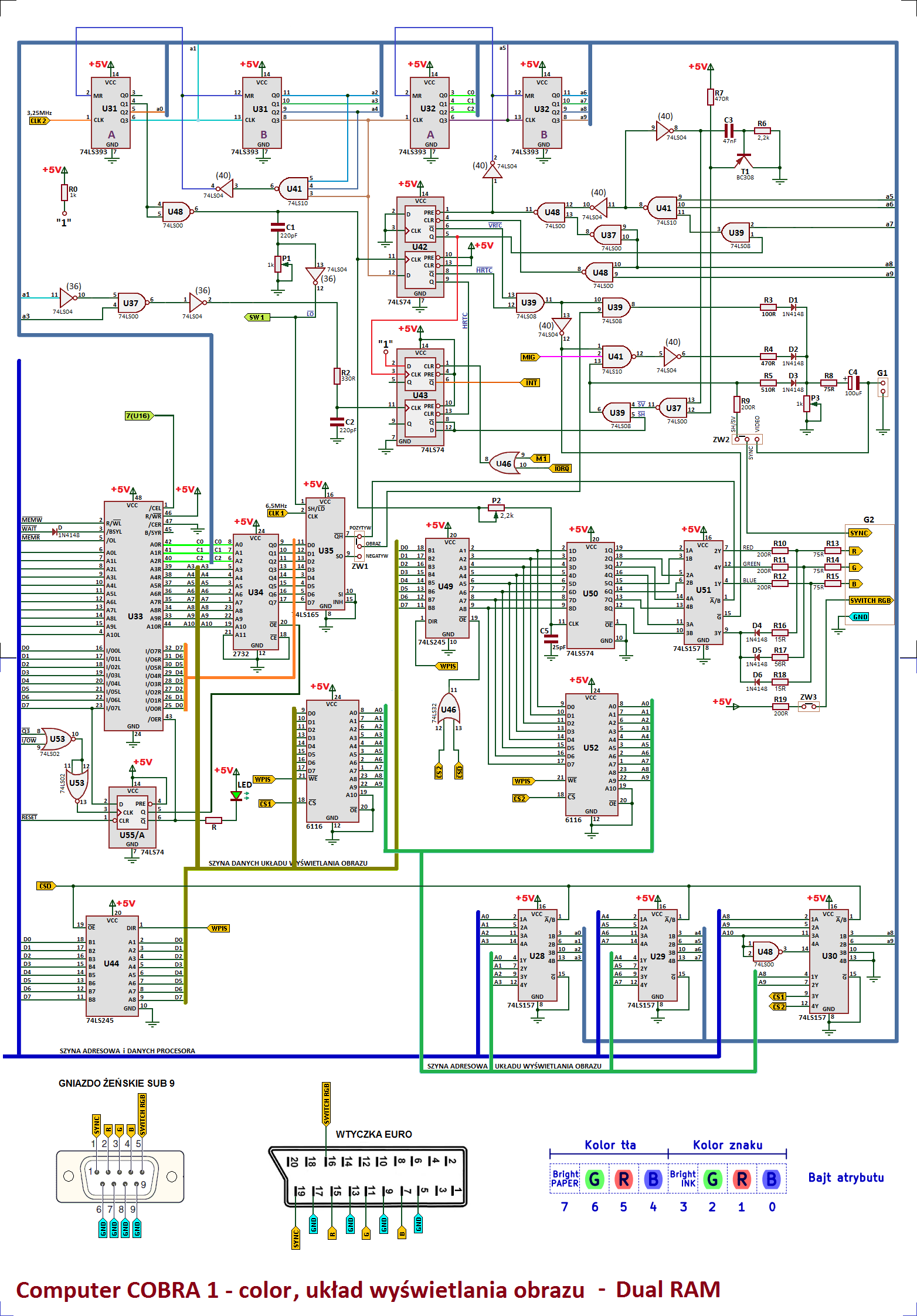

    Uciekł Ci jeden 6116 :)
    Trochę poprawiłem , też jeszcze nie wiem czy dobrze .
    Myślę , że można pozostać przy Q3 , bity 0 - 6 sterowały by generatorem ROM (128 banków) , a bit 7 załączał by DualRam.
    I wszyscy zadowoleni .

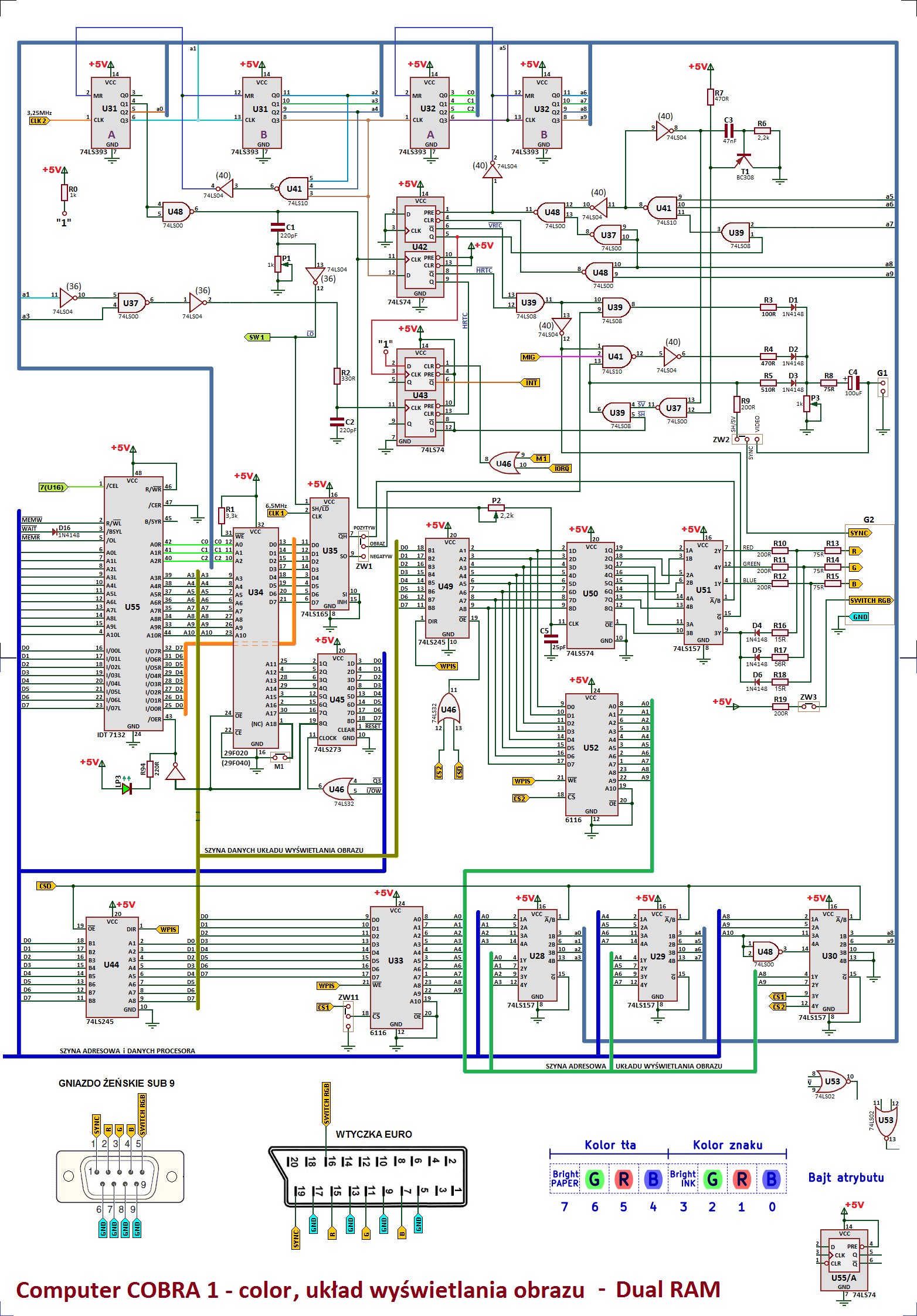

    Schemat blokowy układu wyświetlania obrazu komputera Cobra 1 z zaznaczonymi połączeniami komponentów, pamięciami RAM 6116 i złączami.
  • #1343 20691559
    zdzis_ek
    Posty: 329
    Ocena: 229
    Faktycznie przegapiłem.
    Zmylił mnie ten DualRam, skoro są dwa ramy :)
    Pamięć tą trzeba traktować raczej jako Rom znaków.
    128 przełączanych generatorów semigrafiki będzie wystarczająca.
    Teraz raczej powstawać będą semigrafiki w pisanych programach pod DualRam.
    Skoro wyłapane zostały moje błędy, wstawię przełącznik z Rom 29F040, chociaż teraz wystarczy 29F020 przy takim sterowaniu bitami jak proponujesz.

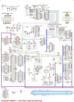

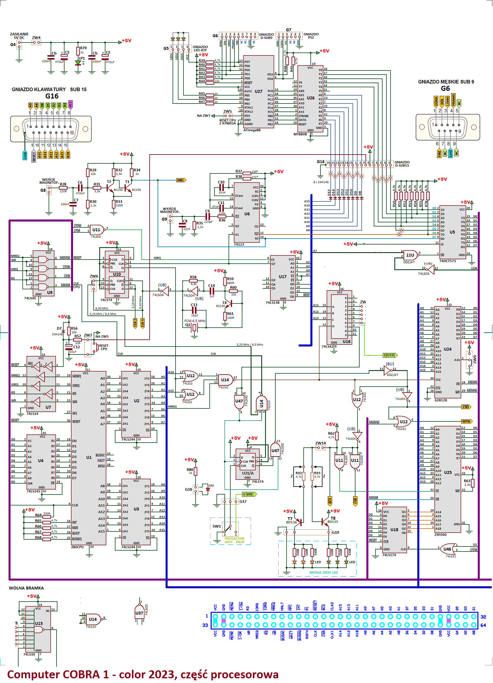

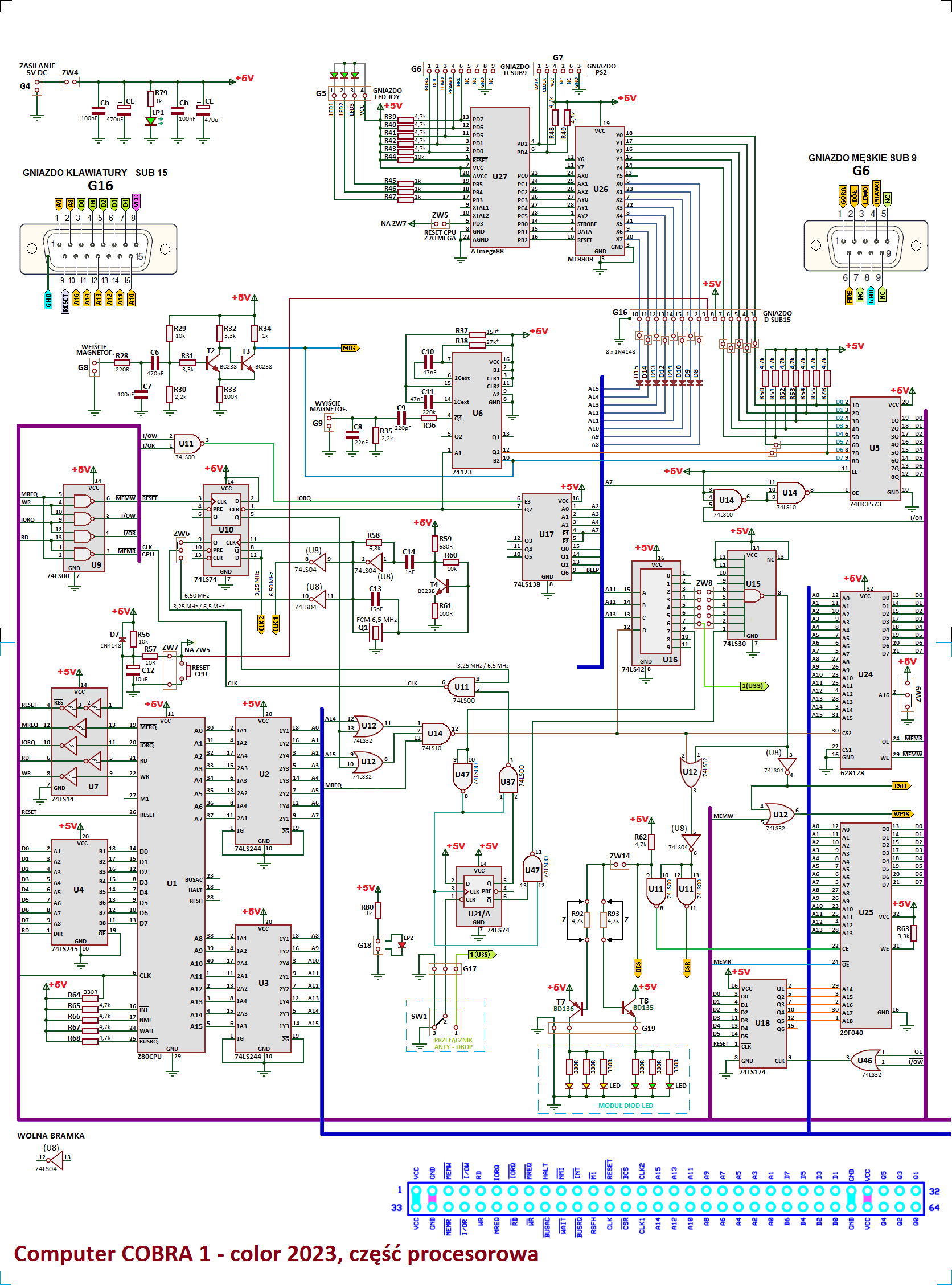

    Tak jak pisałem, umieściłem na schemacie ROM 29F020 lub 209F040 z przełącznikiem generatorów znaków.
    Do kompletu dokładam jeszcze schemat części procesorowej, ułatwi to analizę wszystkich połączeń.
    Schemat blokowy układu wyświetlania obrazu komputera COBRA 1 z kolorowym Dual RAM, zawierający różne układy scalone, połączenia oraz oznaczenia wyprowadzeń. Schemat elektroniczny komputera COBRA 1 - color 2023 przedstawiający połączenia oraz rozmieszczenie podzespołów części procesorowej.
    Bardzo proszę o przeanalizowanie schematów i wniesienie ewentualnych poprawek.

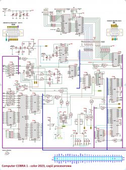

    Część procesorową trochę odchudziłem i inaczej zagospodarowałem bramki ,
    temat do dalszej analizy
    Schemat elektroniczny procesora komputera COBRA 1 z 2023 roku z podzespołami, złączami i ścieżkami sygnałów.
    W części graficznej podobnie
    Schemat blokowy układu wyświetlania obrazu komputera COBRA 1 z zaznaczonymi układami scalonymi, sygnałami i złączami.

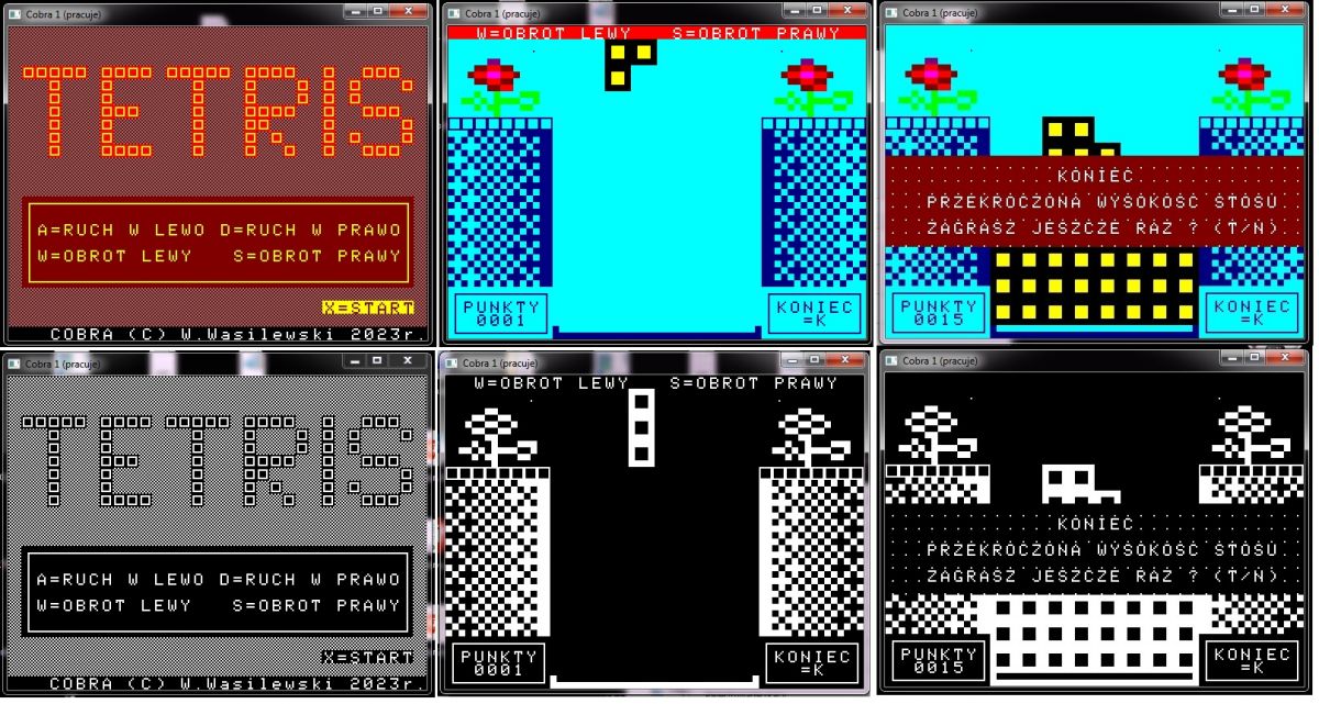

    Na razie po staremu chciałbym zaprezentować uproszczoną grę TETRIS napisaną całkowicie pod assemblerem. Zawiera 16 losowo wybieranych kształtów klocków, które można obracać co 90 stopni w prawo lub lewo przez czas 20 sekund i przesuwać w prawo lub lewo przez kolejne 20 sekund. Podczas spadania nie ma luż możliwości korekcji upadku klocka. Jest to więc uproszczenie w stosunku do oryginału. Nie ma też resetowania wypełnionych linii i gra kończy się po przekroczeniu ustalonej wysokości stosu. W assemblerze nie mam takiego doświadczenia jak przy pisaniu bezpośrednio w kodzie maszynowym, ale szybkość modyfikacji, możliwość automatycznego przeadresowywania procedur, brak ryzyka wprowadzenia błędów "literówek" przy ręcznym wklepywaniu kodów do COBRY powoduje,że kolejne programy powstaną jednak w assemblerze.

    Gra zajmuje RAM od adresu 5000hex do 6180hex (4480bajtów)
    Adres startowy G:5000
    Dźwięk GENERATOR-2 jest z użyciem portu FE (adres 5E96). Ten bajt można zmienić na własny, inny port. Używany jest też BEEP z portem 1B.
    Aby zmienić klawisze sterujące należy podmienić zawartości podanych adresów:
    Pętla klawiatury A=ruch w lewo adres 5114 jest 41
    Pętla klawiatury D=ruch w prawo adres 511C jest 44
    Pętla klawiatury W=obrót w lewo adres 50D7 jest 57
    Pętla klawiatury S=obrót w prawo adres 50DE jest 53
    Analogicznie wówczas należy zmienić litery w wyświetlanych napisach
    5F45 jest 41 A
    5F53 jest 44 D
    5F61 jest 57 W
    5f70 jest 53 S
    czas przeznaczony na obroty i przesuw klocka określa adres 53B9 (obecnie 33)
    Tych informacji nie odczytalbym z pliku assemblera, stąd konieczność posiadania dobrego disassemblera. Poza tym oglądając plik źródłowy po disassemblerze od razu dostrzegłem procedury, które można ścieśnić.
    Załączam screeny gry:
    Zrzuty ekranu gry Tetris napisanej w assemblerze na komputer Cobra, pokazujące kolorowy i monochromatyczny tryb gry.
    oraz plik TETRIS.hex
    • TETRIS.hex (12.32 KB) Musisz być zalogowany, aby pobrać ten załącznik.

    zdzis_ek
    Posty: 329
    Ocena: 229
    Kol. wieswas - nie odpuszczasz :)
    Ja natomiast chciałem się dopytać w innej sprawie, rozrysowałem organizację pamięci w Cobrze1 color i w Cobrze1 color Dual-Ram.
    Wygląda na to, że wszystkie napisane wsady do tej pory na Cobre1 przestaną działać.
    Trzeba by było pisać je od nowa.
    Jedynym pocieszeniem jest to, że nowo - pisane wsady będą działać wstecz.
    Ale może źle rozumuję.
    Porównanie organizacji pamięci COBRA 1 COLOR i COBRA 1 COLOR Dual-Ram w formie dwóch diagramów blokowych.
  • #1348 20698013
    sq2bvn
    Posty: 491
    Ocena: 49

  • #1350 20698470
    atmeg8
    Posty: 113
    Ocena: 10
    Na to wygląda , ale szczęśliwie jesteśmy z DualRam dopiero a etapie konceptu.
    Jakie macie pomysły w kwestii , gdzie umieścić ten obszar w pamięci.
    Mam na to kilka pomysłów , ale najpierw chciałbym zobaczyć Wasze propozycje, możliwe , że błądzę :)
    sq2bvn napisał:
    Moja sugestia jest taka, aby dodać natywny interfejs SPI obsługi kart SD. W takim przypadku z poziomu aplikacji będzie możliwe ładowanie kolejnych GZ i GRAM z karty SD.
    Jak naj bardziej , ale nie ma jeszcze oprogramowania do obsługi karty SD i systemu plików .

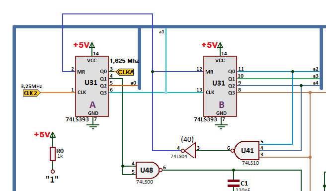

    sq2bvn napisał:
    Kolejnym krokiem do uproszczenia układu będzie doprowadzenie sygnału zegarowego z bloku wizji np. 1,6 MHz. Ma to sens w kontekście ujednolicenia brzmienia nut na wszystkich egzemplarzach kobry.
    Fragment schematu elektronicznego z dwoma układami 74LS393, oznaczonymi jako U31 A i U31 B, oraz połączeniami do innych elementów logicznych.
    sq2bvn napisał:
    W celu poprawienia sytuacji z powtarzaniem się adresów przy komendach IN/OUT można zastąpić układ 1 z 8 na GALa, który będzie pełnym dekoderem adresów. Niewiele więcej ścieżek wyjdzie, ale będzie można mieć dużo więcej urządzeń do zaadresowania.
    Jak to widzisz ?
    Masz propozycję w postaci tabeli prawdy ?
    sq2bvn napisał:
    Dobrym pomysłem będzie też dodanie zmian związanych z obsługą przerwania maskowanlego INT, które jest nieodzowne do odtwarzacza muzyki, która jest odtwarzana w tle nawet programu w BASIC.
    O jakich zmianach myślisz ?
    Już teraz można pisać programy z obsługą przerwań , obiecałeś player :)
    Problem jest Basicem , trzeba by go przekompilować tak, aby ładował się np. pod adresem 100h.
