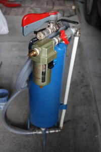

    Przedstawiam piaskarkę, którą zbudowałem jakiś czas temu do garażowych potrzeb (szkiełkowanie obudów alternatorów, piaskowanie drobnych elementów, ognisk rdzy na podwoziach samochodów itd.)
    Piaskarka została wykonana z gaśnicy. Całość kosztów zamknęła się w kwocie 50 zł za armaturę. Króćce zostały wspawane zwykłą spawarką transformatorową elektrodą o średnicy 1,6mm. Nie jestem spawaczem zawodowym jednak uważam, że jest to jak najbardziej wykonalne i nie potrzeba do tego specjalistycznego sprzętu spawalniczego. Jeżeli ktoś nie czuje się na siłach to polecam zlecić tą pracę bardziej doświadczonemu spawaczowi m.in ze względu na dosyć cienkie ściany gaśnicy. Całość po spawaniu została oczyszczona i zapodkładowana podkładem epoksydowym, następnie polakierowana niebieskim lakierem.
    Chciałbym poświęcić chwilę na rozwiązanie, które z braku funduszy i chęci do toczenia odpowiedniej oprawki na dyszę do piaskowania, zastosowałem. Oprawka taka składa się z kawałka rurki 1/2" oraz lekko przetoczonej nakrętki od popularnych złączy na rurki alupex. Standardowa dysza o średnicy 15 mm i długości 45 mm pasuje idealnie. Koszt - ok. 6 zł. Aktualnie piaskuję dyszą o średnicy 2,5 mm i praca jest bardzo przyjemna. Dysza wytoczona ze zwykłej stali o dziwo rozkalibrowuje się po ok. godzinie piaskowania co dla mnie jest wystarczające, szczególnie, że koszt jej wykonania to kilkanaście groszy. Dla takiej dyszy wystarcza filtr o średnicy 1/2", dla większych warto pomyśleć o większym filtrze nie tłumiącym przepływu.
    Wsyp piasku odbywa się poprzez oryginalny otwór w gaśnicy, dlatego do tego celu nadają się gaśnice z nabojem z CO2. Przewód ciśnieniowy podłączany jest za pomocą szybkozłączki, daje to dużą wygodę a przy tak małej dyszy jest to dopuszczalne. Przy większych dyszach należy stosować zwykłe króćce lub w ostateczności przy bardzo dużych dyszach złącza kłowe nie tłumiące przepływu. Piaskarka zaczyna pracować przy ciśnieniu ok. 2 bar. Mój kompresor pozwala na utrzymanie ciśnienia ok. 5 bar przy takiej dyszy więc piaskuję na takim ciśnieniu. Przewód wyprowadzający ma długość ok. 3 metrów co daje zasięg w przybliżeniu 5 metrów dookoła piaskarki. Dłuższy wąż wg mnie jest zbędny ponieważ urządzenie jest bardzo mobilne i nawet wypełnione ścierniwem można swobodnie przenosić jedną ręką za pomocą fabrycznego uchwytu gaśnicy.

    Witam, konstrukcja prawie niczym nie różni się od innych, lecz wykonana jest od początku do końca. Mam pytanie z czego zrobiony jest wsyp piasku?, jaką posiadasz sprężarkę?, i na jakim ciśnieniu najlepiej się to sprawuje z taką dyszą?
    Sam mam taką piaskarkę, i muszę powiedzieć ze zawory kulowe na końcu węża nie spisują się najlepiej, po pewnym czasie rozszczelni się, jak już te kulowe to najlepiej dać 2 takie zawory, to jeden będzie pełnił funkcje zatrzymania piasku a drugi uszczelnienia. Oczywiście trzeba pamiętać o odpowiedniej kolejności zamykania i otwierania.

    Spawałeś punktowo, czy spawem ciągłym? Czy prowadziłeś elektrodę liniowo, czy zygzaczkiem, kółeczkiem itd... Jaka jest grubość ścianki takiej gaśnicy? 1mm, 1.5mm, 2mm?
  • #5 12564005
    marek_34
    Posty: 332
    Pomógł: 6
    Ocena: 276
    Spaw ciągły, prowadzony w miarę możliwości liniowo, dopiero na koniec zatoczone kółeczko na połączeniu (widać na zdjęciu) cała trudność polega na obracaniu gaśnicy bądź przemieszczaniu się dookoła. Grubość ścianki to 1,5 mm, prąd spawania dla elektrody 1,6mm ok. 50 A. Nie ukrywam że takie spawanie jest bardzo trudne właściwie to był to najtrudniejszy spaw jaki do tej pory wykonałem. Pokazywałem go zawodowemu spawaczowi i stwierdził, że sam lepiej by tego nie zrobił. Spaw sprawdzony na szczelność próbą wodną ok. 12 bar także da się bez migomatu czy tiga.

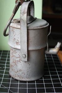

    Wrzucam zdjęcie z pierwszych prób piaskowania mocno zardzewiałej lampki karbidowej. Lewa strona ciśnienie 2 bar - pozostały głębokie wżery korozji, prawa strona ciśnienie 4 bar - wystarczające do całkowitego wypiaskowania. Ostatnio piaskowałem mocowania sprężyn (kielichy) tylnej belki zawieszenia i piaskarka spisała się znakomicie. W odróżnieniu od dużych maszyn z dyszami 5 - 6 mm nie robi takiego spustoszenia pod spodem samochodu i pozwala na dokładne wypiaskowanie ognisk korozji itd.

    Gaśnica 6 litrów, kompresor o realnej wydajności 200 l/ min powinien utrzymać jakieś ciśnienie przy takiej dyszy więc powinno dać się piaskować małe elementy, nie licząc oczywiście na to, że wypiaskujemy felgę. Sam mam mniejszy kompresor o wydajności ok 200 litrów/min i o dziwo daje radę.

    Już odpowiadam, powód jest prosty gaśnica ma objętość 6 dm³ a taka wielkość nie kwalifikuje się pod żadne przepisy w tym udt (oczywiście przy tym ciśnieniu tzn ~ 1 MPa przy 300 bar byłaby inna rozmowa ;)), więc można robić co się chce. W 60 litrowym zbiorniku bym tego nie zrobił.
