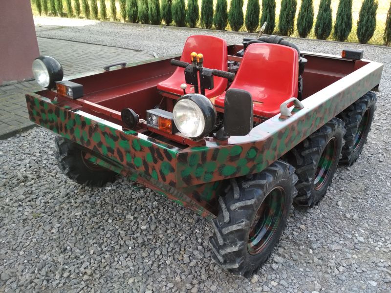

    Koledzy szczególną troskę przykładają do jazdy na wprost natomiast problemem może być w niektórych warunkach skręt właśnie. Dotyczy to tylko asfaltu i bardzo trudnego terenu - np. głębokich kolein. (Z głębokich kolein nawet samochodem terenowym trudno wyjechać). Jazda na wprost w terenie zawsze będzie zakłócana, nawet przy zblokowaniu obu stron. Ze względu na nierówności terenu (wypukłości i wgłębienia) jedna strona może mieć do pokonania większą drogę niż druga. Wtedy blokada może nawet pogorszyć sprawę.
    Przejechałem amfibią już trochę km i obserwuję poprawę parametrów jazdy. Silnik odżył po postoju na szrocie, hamulce się dotarły, łańcuchy ustabilizowały. Zmiany w napędzie uważam za zbędne. Gdybym miał budować jeszcze raz układ napędu i skrętu to nic bym raczej nie zmienił bo wypracowany kompromis pomiędzy jazdą na wprost i skrętem jest dość dobry. Jak już to poprawiłbym hamulce. Dałbym dziś większe bębny bo czasem trzeba ster dość mocno pociągnąć. Ot taki mały dyskomfort. Póki co pompa przewód hamulcowy i cylinderki wytrzymują chyba większe ciśnienia niż w maluchu.
    Moc silnika jest w pełni wystarczająca. W terenie dzielnie sobie radzi. Uważać należy jedynie na ryzyko zawieszenia amfibii na podłożu gdyż prześwit 240mm. do wystarczających nie należy, a dno jest lite (blacha). No cóż, kolejny kompromis pomiędzy jazdą w terenie, a pływaniem.
    Jedno czego na pewno bym nie zrobił to dołożenie czwartej osi.
    Poniżej macie też ładną konstrukcję, pewnie nawet ładniejszą, ale przy moich doświadczeniach nie widzę tym skrętu na asfalcie.
    http://www.youtube.com/watch?v=ue_gFIpExyo
    No i jeszcze tu fajna zabawka. O dziwo skręca, ale posadzka jest dość gładka.
    http://www.youtube.com/watch?v=5thJXNT4zGg

    Rzeczywiście hydraulika rozwiązała by tu masę problemów i ciągle mnie nęci. Pod takie układy wolałbym jednak zaprojektować nową amfibię. Hydraulika jest o tyle ciekawa, że może być w pełni zdalnie sterowana. Już widzę autonomiczną kosiarkę do trawy w ogrodzie.

    Witam. Kolega mnie zainspirował musze przyznać :D
    Nie czytałem wszystkich postów, ale część. Przedewszystkim opony terenowe (takie jak w traktorze) pomogą rozwiązać większość problemów. Większa przyczepność podniesie sprawność skręcania a nie zmniejszy. Po drugie w zasadzie rozwiążą problem z pływaniem. Śruba to temat raczej nierealny na brudną wodę, natomiast głęboki poprzeczny bieżnik będzie pracował jak napędzie łopatkowym.
    Ktoś pisał też o wysprzęglaniu kół zamiast korzystaniu z napędu różnicowego po czyn napisał, że sprzęgło strasznie drogie czy coś.
    Takie sprzęgła kolega już w zasadzie ma zainstalowane w tym... czymś :D
    Hamulec bębnowy jest właśnie takim sprzęgłem jakie jest potrzebne, różnica tylko taka, że podczas skrętu zwalniamy jeden hamulec zamiast go zaciągać ;)
    Ja chciałem sobie budować Buggy ale cały czas blokowała mnie skomplikowana konstrukcja. Poprostu nie mam tyle czasu... To jest super, szybko i bez nakładów finasowych, chyba sobie takie zrobię latem :D:D

    Zbudowałem na wzór kolegi wszędołaza tylko ze z 4 osiami i oponami terenowymi, i mogę powiedzieć że nie ma żadnego problemu z zawróceniem(ostrym skrętem) na betonie. Hamulce tarczowe 240 mm i silnik 1,6 diesel 54 KM, ale zawraca na wolnych obrotach. Myśle ze u kolegi może byc wadą raczej geometria niż hamulce i moc. U mnie opony od siebie są oddalone zaledwie 4 cm( prawie jak gąsiennica)
    Na foto wersja próbna :)
    Wszędołaz, amfibia, 6x6
  • #74 14865444
    M. S.
    Poziom 34  
    Posty: 2107
    Pomógł: 259
    Ocena: 680
    No tak. Hamulce tarczowe wspomagane. To wszystko wyjaśnia.
    Ja mam tylko bębnowe bez wspomagania.
    Co do samej konstrukcji to dość mało widać.
    Najważniejsze pytanie to jakie łańcuchy kolega zastosował?
    Proponowałbym wrzucić temat do DIY. Pendrive dawali.
    Chętnie pośledzę zmagania.
    Moją amfibię uczę pływać. Obecnie posiada już pompę do napędu strumieniowego. Jest po próbach wodnego napędu i oczekuje na jesieni kierowanej dyszy wylotowej.
    P. S. W temacie pływania. Wydaje mi się, że konstrukcja kolegi może mieć problem z wyważeniem. Czy aby obecnie nie skręca względem tylnych osi?

    W moim przypadku łańcuch to 415 (1/2 cala x 3/8 cala). Zębatki z ogara i motorynki - czyli szmelc i co? I nic. Bez problemu od strony łańcuchów i zębatek. 2 lata katuję ustrojstwo, łańcuchy się ustabilizowały. Rok chyba ich nie napinałem. Nie jest więc tak źle. U kolegi silnik mocniejszy, czwarta oś, ale wytrzymać powinny bo są mocniejsze.
    Jeszcze kilka fotek napędu wodnego.
    Nie, no źle. Brak jakiegokolwiek zawieszenia = jazda jak wozem drabiniastym.
    Gdybyśmy chcieli zbudować mercedesa to zastosowalibyśmy zawieszenie wielowahaczowe. Gdybyśmy chcieli zbudować pojazd ładnie skręcający to zastosowalibyśmy zwrotnice na skrajnych osiach.
    Niestety NIE CHCEMY!
    W dodatku trudno będzie zmusić obydwie strony napędu do przenoszenia jednakowych sił - któraś zawsze będzie "ciągnęła" więcej
    I tu się z kolegą nie zgodzę. Pomiędzy prawą i lewą stroną napędu jest mechanizm różnicowy, który z natury rzeczy rozkłada równomiernie moment obrotowy pomiędzy prawą i lewą stronę. Dokładając moment hamujący od hamulca z któreś strony mechanizm przenosi moment na stronę przeciwną dzięki czemu pojazd taki potrafi skręcić. Problemem jest tu znaleźć kompromis pomiędzy utrzymaniem kierunku, a łatwością skrętu. U mnie ten kompromis polega na zapewnieniu punktów styku skrajnych kół z podłożem jako wierzchołków kwadratu. Tyle w temacie.

    Łajba i piasty nie przeciekają wcale. Hydrauliczna część pompy jest i tak w wodzie, Napędowa część jest w środku. Łożyska sprawne, uszczelnienie też, ciśnienie wewnątrz pompy może ok. 0,1 Mpa, nie ma co ciec. Łajba licząc od podłogi zanurza się ok. 200 - 250mm. Ciśnienie więc przy podłodze znikome. Ostatnio zamoczyłem się bo zbyt gwałtownie wjechałem w wodę, która przelała się przez burtę. Pływa już od głębokości wody ok. 500mm. Znamionowa wydajność pompy przy ok. 3600 obrotów na minutę prawie 40ton wody na godzinę. Prędkości w wodzie nie zmierzyłem bo bez możliwości kierowania pływam na dystansie ok. 3m, a z piskiem wirnika nie można ruszyć :D .
    Co do łańcuchów to zauważę, iż na jednym moim łańcuchu mógłbym powiesić 4 moje amfibie i osiągnąłby gwarantowaną granicę zerwania. Przypomnę, że moja amfibia posiada 6 łańcuchów przy czym jeden łańcuch obciążany jest przez jedno koło.

    Mogę ruszyć przy jednym hamulcu zahamowanym na maxa. Tak często robię na przyczepnej nawierzchni. Wykorzystuję fakt, że tarcie dynamiczne jest mniejsze niż statyczne.
    Rzadko jeżdżę po asfalcie, a w terenie problemu skręcania nie mam. Osie skrajne pompuję ok. 0,05-0,1 MPa. Z tego powodu opony odkształcają się bocznie co znów ułatwia skręt. Oś środkowa ma koła nieco większej średnicy i napompowane wyższym ciśnieniem. W zasadzie ta oś przenosi większość ciężaru. Do jazdy asfaltem mogę zawsze do środkowej osi ciśnienie dobić do ok. 0,25MPa. Asfalt równy, więc amortyzacji przez opony nie potrzeba.
    P. S. Ponieważ przejrzałem podczas budowy sporo materiałów dotyczących ARGO, to wiem, że producent tej amfibii nie zaleca pokonywania zakrętów w sposób łagodny. Wskazuje, że lepiej co jakiś czas przyhamować mocniej i łuk pokonywać po prostej łamanej.

    Nie mam obecnie czasu żeby projekt rozwijać, ale od wiosny, kto wie.
    Obecnie sprzęt przyjął bardziej bojowy design.

    Od 2012r jeździ na pierwszych łańcuchach i zębatkach. Nie ma jednak dużego przebiegu. W początkowym okresie musiałem łańcuchy regulować, ale obecnie są stabilne. Ostatnio wyposażyłem się w opony jodełkowe. Napęd wodny do poprawy. Powód - trawa zatyka osiatkowanie na wlocie wody do pompy. Popracuję też nad rozłączaniem i dołączaniem napędu pompy za pomocą dźwigni. Teraz wał napędowy przykręcam śrubami.
    Jak się z tym uporam amfibia będzie szukać nowego właściciela, a ja kasy na nowe projekty.
