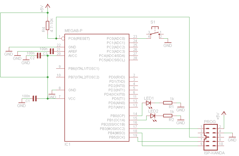

    Witam, zaczynam zabawę z elektroniką i próbuje poskładać wg schematu swój pierwszy projekt (miganie LED-ami) z mikrokontrolerem atmega8. Proszę o sprawdzenie, czy wszystko jest dobrze połączone. Zamieszczam zdjęcie schematu, oraz zdjęcie płytki.

    Z grubsza jest ok. Dodałbym kondensator ok. 10nF od pinu reset do masy. Do mikroswitcha port ma włączony pullup? Kwarcu zewnętrznego nie ma, więc uważaj przy programowaniu Fuse bit.

    O ile dobrze kojarzę to nie powinno się tak realizować microswitchy - rezystor do +5V i wykrywamy masę.
    Masz też jasne diody, jaki jest ich prąd, bo atmega ma dość niską obciążalność portów, może by jej tak nie katować i dodać te tranzystory ?

    Wszystko jest OK, możesz śmiało programować.
    Przy programowaniu polecam Ci program MKAvrCalculator. Z nim nie zablokujesz procesora z powodu złych fusów :)

    Zamiast straszyć fuse-bitami, pozwolę sobie zwrócić uwagę na zwarte diody (zakładam, że to typowa płytka stykowa i wszystkie "dziurki" w wierszu są zwarte) ;)
    @TheWiktus - możesz rozwinąć myśl o microswitch'u? I od razu tą o "katowaniu" pinów Atmegi prądem ~3.5mA też...
    I jeszcze jedno - na tej płytce "zasilającej" są oznaczenia "+", "-". Nie znam tego ustrojstwa, ale jakby nie patrzeć oznaczenia nie odpowiadają szynom na płytce stykowej - polecam koledze Autorowi sprawdzić czy czasem nie będzie miał zmienionego +5V i masy.

    Niestety nie mam pojęcia, czy port do microswitcha ma włączony pullup:(.
    @szczywronek - rzeczywiście napięcie było zmienione; zmieniłem stronami tą płytkę zasilającą i napięcia wydają się być teraz ok, oraz zmieniłem ustawienie LED-ów (zamieszczam zdjęcie).
