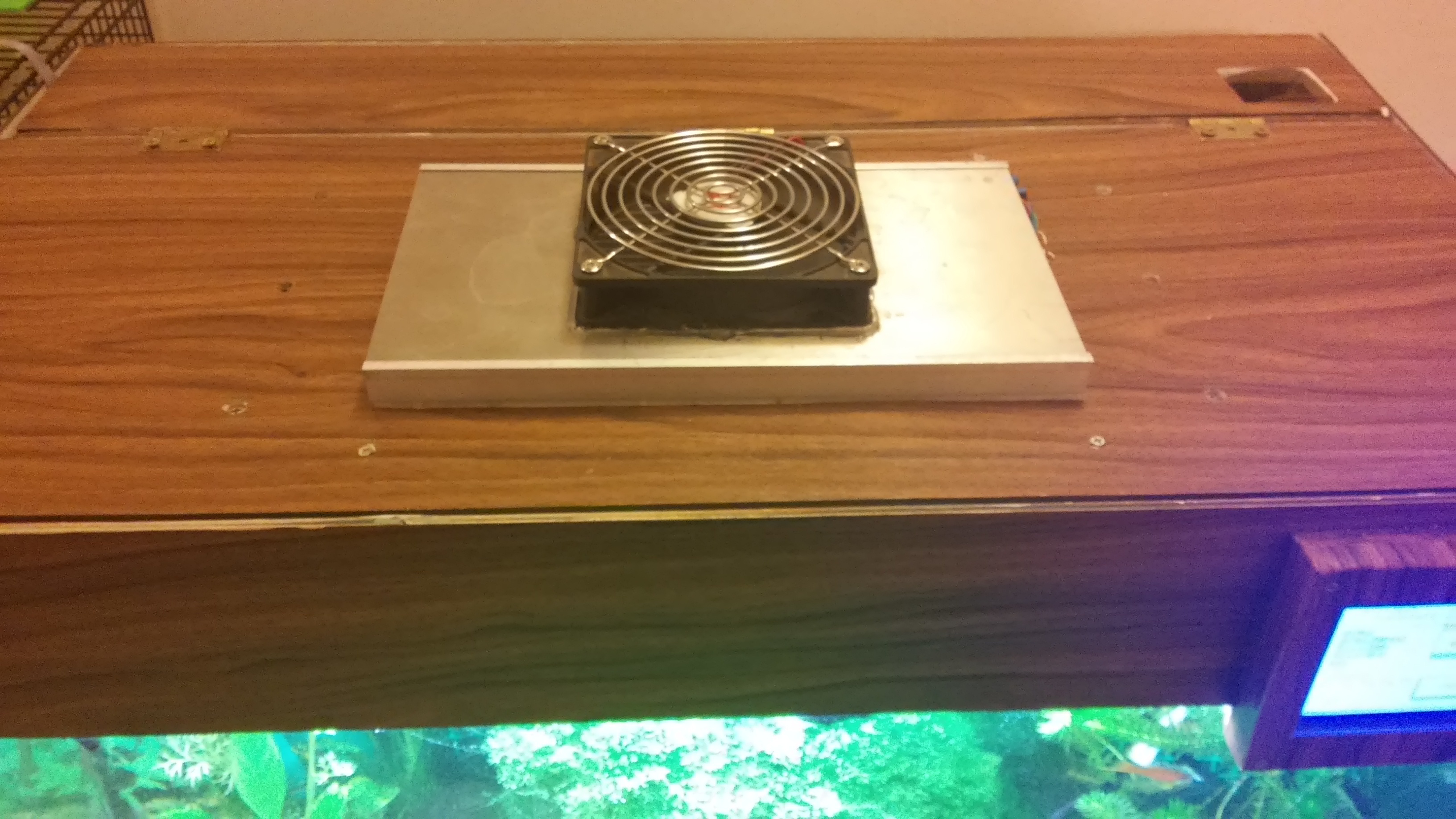

    Do akwarium dorobiłem sobie oświetlenie LED wykorzystując power LED. Tak jak ktoś pisał w komentarzach - we wcześniejszej wersji sterownika. Oświetlenie na taśmach LED to kiepski pomysł i miał oczywiście rację. Więc sobie zrobiłem oświetlenie power LED. Na kawałku radiatora umieściłem 17 LED. 5 szt. 1W (dwie niebieskie i 3 czerwone) i 12szt. 5W (6 LED o barwie 6500k i 6 LED o barwie 14000k. LEDy są sterowane poprzez drivery DW8501. Oczywiście bez problemów sie nie obeszło. Źle sobie dobrałem napięcia LED i te o barwie 14000k nie wytrzymują, i efekt widać na zdjęciu.
    Tak to wygląda od spodu. Te nieświecące LEDy to efekt źle dobranych LEDów. Po prostu nie wytrzymały na dłuższą metę wyższego napięcia. Zamówione są inne, żeby wymienić spalone.
    Sterownik akwariowy w pokrywie oświetleniowej wersja 2
    A to z wymienionymi i sprawnymi LEDami oprócz jednej:
    Sterownik akwariowy w pokrywie oświetleniowej wersja 2 Sterownik akwariowy w pokrywie oświetleniowej wersja 2
    A tak wygląda od góry:
    Oczywiście radiator jest żeberkowany, tylko ma osłonę z blachy. Chłodzony jest wentylatorem, którego obroty są sterowane zależnie od temperatury radiatora.

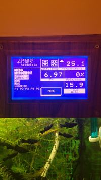

    Menu filtr - Po waszych wypowiedziach zrezygnowałem z możliwości czasowego włączania/wyłączania filtrów. Jest tylko opcja ON/OFF, gdy potrzebuję wyczyścić filtr.
    Menu Lampa I i Menu Lampa II- zostały bez zmian, czyli ustawiamy godzinę ON/OFF
    Menu Grzałka - do ustawień dodano możliwość ustawienia temperatury nocnej mniejszej od dziennej, ale maksymalnie o 3 stopnie
    Menu CO2 - zostało bez zmian, czyli możemy ustawić godzinę ON/OFF, kiedy ma być podawane CO2. Z tym, że jeśli wybierze się tą opcję, wyłącza się automatycznie dozowanie za pomocą poziomu PH
    Menu LED - do menu dodano ustawienie czasu długości rozjaśniania LED białych i niebieskich
    Menu karmnik - dodałem możliwość sterowania prędkością obrotową karmnika.
    Menu PH - nowe menu, odpowiada za kalibrację modułu pod sondę PH. Kalibracja odbywa się poprzez umieszczenie sondy w buforach 7 i 4 PH, następnie zapisanie i odczytanie wartości do AVR. Kolejnymi ustawieniami jest przedział PH. Można go ręcznie ustawić albo zmierzyć poziom KH w wodzie i sterownik automatycznie dobierze optymalny przedział PH.
    Menu Lampa+LED - jest usunięte
    Menu Wentylator - dodano opcję przewietrzania przestrzeni pod pokrywą, żeby para się nie skraplała. Ustawić możemy dwie prędkości dla nocy i dnia. W sytuacji, kiedy temperatura przekroczy max, to wtedy wentylatory przechodzą na prędkość maksymalną
    Menu Bąbelki - zostało bez zmian, z tym, że jak się wybierze tą opcję, nie działa sterowanie za pomocą PH.
    Wybaczcie za błąd ortograficzny w tym menu, zapominam go poprawić. :)
    Menu Dozownik- nowe menu, gdzie kalibrujemy pompy perystaltyczne.
    W menu wybieramy godzinę załączenia pompy i dzień w tygodniu, kiedy ma się włączyć. Następnie jest kalibracja pomp. Po wciśnięciu przycisku kalibracji pompa naleje pewną ilość płynu. Należy ją wpisać do sterownika. AVR sobie później przelicza, jaki odcinek czasu jest potrzebny do nalania odpowiedniej zadanej przez nas ilości płynu. Muszę przyznać, że przy testach, 20 pomiarów pompka raz mi nalała o 0,1ml mniej niż powinna. Ale przecież akwarystyka to nie apteka.

    Przybyła jedna ikona wentylatora. Gdy obracają się dwa znaki wentylatora, tzn. że pracują na maxa, czyli została przekroczona temperatura max.
    Przybyła informacja o poziomie PH.
    Przybyła orientacyjna informacja o zawartości CO2 w wodzie. Właśnie do wyliczenia tej wartości jest potrzebna wartość KH.
    Przybyły informacje, która pompa jest włączona.

    Wszystko fajnie, ale za parę miesięcy nic nie zostanie z tej płytki z ledami od spodu pokrywy. Od swietlówek woda paruje i pokrywa od spodu jest ciągle mokra. Korozja zeżre Ci tą płytke i połączenia z przewodami. Przerabiałem to.
  • #12 14296042
    matekogon
    Posty: 850
    Pomógł: 35
    Ocena: 279
    @jajen Płytka z ledami jest zabezpieczona rozpuszczoną kalafonią, kilka warstw kalafoni. Na to jest przykręcona pleksa z uszczelką . Takie zastosowałem zabezpieczenie i czekam co się będzie działo, nie ukrywam jak miałem paski ledowe to je po 2 miesiącach zeżarła korozja. Więc twoje spostrzeżenie może się również sprawdzić

    Mam jedno pytanie - czy wyświetlacz świeci ciągle ? Bo jeżeli tak to czy nie rozprasza oglądającego akwarium ?
    Oczywiście bardzo fajny projekt.
  • #15 14302072
    matekogon
    Posty: 850
    Pomógł: 35
    Ocena: 279
    Kolego @pawelj jeśli nie ma aktywności na wyświetlaczu ( nikt nie dotyka touchpadu) to po 255sekundach zaczyna się ściemniać do całkowitego zgaszenia. Natomiast jeśli załączy sie jakiś alarm np. przekroczenia temp. to wyświetlacz jest automatycznie podświetlany.
