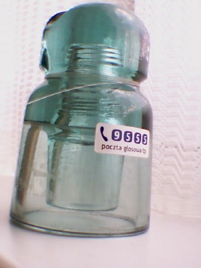

    UL7855: napisał:
    Dla mnie prawdziwe piękno starej telekomunikacji to drutowe linie napowietrzne. Linie zasuwające gdzieś poprzez pola i lasy do leśniczówki na końcu świata.
    No i to granie muzyki na wietrze.
    Jestem w posiadaniu jednego izolatora z takiej linii napowietrznej:
    Centrale i sieci kablowe telefonii stacjonarnej

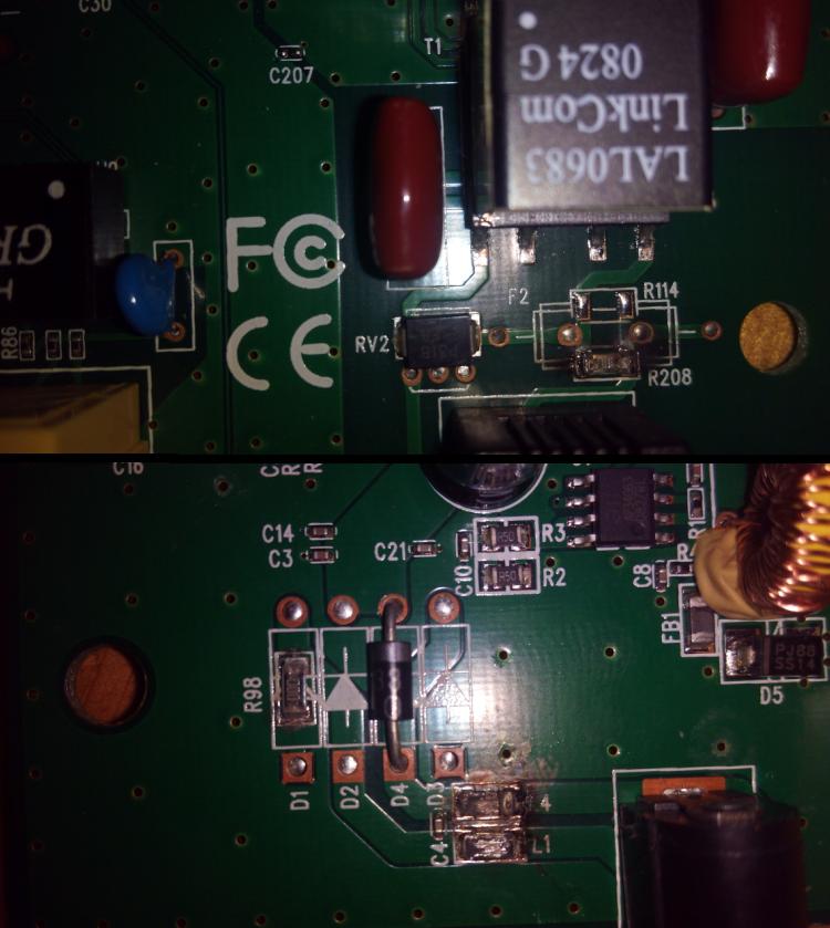

    W jaki sposób Orange zabezpiecza swoje centrale przed przepięciami podczas burzy ? U mnie i u sąsiada pobliskie wyładowania zniszczyły telefon i router. Po telefonie do Orange pojawili się technicy aby przebadać stan linii. Gdy się ich zapytałem, czy nie mogliby założyć jakiegoś zabezpieczenia, stwierdzili że to nie możliwe bo sygnał ADSL uległby wielkiemu wytłumieniu. A przecież raczej Orange nie wymienia po każdej burzy DSLAMu ani centrali telefonicznej :D

    Jedna z burz tego lata wywołała takie skutki w routerze:
    Przepaliło się nawet trafko ADSL, na przerwę. Telefon też poległ.
    Dlatego zakupiłem ochronnik i po kolejnej burzy która go uszkodziła, nieco przerobiłem go. Opis jest tutaj:
    https://www.elektroda.pl/rtvforum/topic3067711.html
    Po burzy która miała miejsce 15 sierpnia przepaliły się tym razem tylko obie wkładki 80 mA ;)
