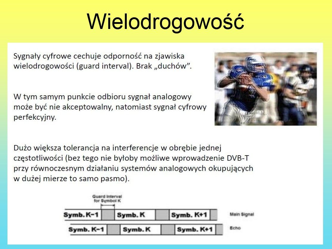

✨ Dyskusja wyjaśnia, że „okres ochronny” w DVB-T odnosi się do przedziału ochronnego GI (guard interval) stosowanego w odbiorze cyfrowym, szczególnie w sieciach SFN. GI pozwala na poprawną interpretację sygnałów docierających z niewielkim opóźnieniem, tak aby echo lub drugi, przesunięty w czasie sygnał nie zakłócał dekodowania. Gdy opóźnienie jest zbyt duże, odbiornik może odebrać poprzedni symbol jako zakłócenie, co powoduje problemy z odbiorem. W praktyce omawiano wpływ doświetleń SFN, echa od nadajników, ustawienie anteny kierunkowej, tłumienie niepożądanego sygnału z przeciwnej strony oraz stosowanie wzmacniaczy kanałowych, dwóch anten i układów synfazowych. Wskazano też, że jakość odbioru zależy od konkretnego dekodera i poziomu echa, a narzędzia pomiarowe mogą różnie prezentować zakres GI.
