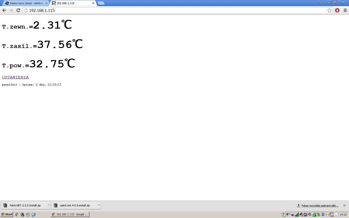

  • Witam!
    Jako, że dom ogrzewa piec na paliwo stałe, chciałem mieć podgląd na aktualna temperaturę wody wychodzącej z pieca a przy okazji założyłem tez czujnik na zewnątrz. Całość obsługuje ESP8266 z programem napisanym w Arduino. Temperatura jak i czas jest aktualizowana bez odświeżania strony, co można podejrzeć na filmiku. Jest to na razie wczesna wersja jednak w pełni działająca, stąd brak jeszcze obudowy i dedykowanej PCB.
    Wyniki są wyświetlane na tablecie ze zbitą szybką i uszkodzonym dotykiem, ale akurat tutaj nie stanowi to problemu. Ustawiony jest widok nocny aby nie świecił za mocno. W ustawieniach można przypisać czujnik do swojej funkcji.
    Układ łączy się z domowym routerem jako klient.

    Popraw tego pająka i pochwal się kodem bo Cię zaminusują na amen. Wracając do projektu, możesz dołożyć zewnętrzny css i js by trochę upiększyć wygląd temperatur na tej stronie www.
    Jak realizujesz zapis ustawień?

    Nie znam sie za bardzo na css ani na js. Tworząc strony starałem sie raczej osiągnąć przyzwoity efekt z jak najmniejsza jej objętością. Pająk jak pająk, został stworzony do tego aby zobaczyc jak to będzie pracować w realu. Juz mam pomysł na obudowę to i pcb bedzie, zreszta jak sie komuś nie podoba, niech nie ogląda:P ustawienia zapisuje w eepromie. Program jest ciągle modyfikowany, wiec na razie nie pokaże.

    - Jak zrealizowałeś pomiar temperatury, tzn czy użyłeś 3 modułów ESP8266, czy też może podłączyłeś 3 czujniki DS do jednego modułu?
    - Zmodyfikowałeś skrypt lua. czy użyłeś gotowego?

    A jak kolega rozwiazal problem komunikacji UART? Używasz może konwertera stanów logicznych z 5V na 3.3V? Czy na żywca RX i TX arduino i esp zostalo podlaczone? Zastanawia mnie to ponieważ sam mam zamiar podlaczyć oba moduły, a w sieci jest pełno schematów 1 do 1 i takich które przed tym przestrzegają. Bo potem wychodzą jakieś dziwne zerwania resety czy brak odpowiedzi esp. Z drugiej strony inni zapewniają że pomimo braku konwertera wszystko działa.

    Nie używam zestawu Arduino, sam moduł ESP8266 został zaprogramowany w tym środowisku. Moduł ten działa samodzielnie.
    Jeżeli się przyjrzysz zdjęciu, to podłączonych jest 5 przewodów, 2 od dołu to zasilanie, jeden nieużywany i 3 kolejne to zasilanie i magistrala 1Wire.

    Należy stosować się do zaleceń układowych które mówią o magistrali RX/TX 3.3V więc lepiej konwerter lub programator z obniżonym napięciem.
    Jeśli podłączysz na standardowej magistrali to jest loteria i wiele zależy od tego jakie jest prawdziwe napięcie zasilające układy ponieważ przy usb może nie być już pełne 5V i wtedy jest szansa na prawidłowe działanie.
    Jeden układ ESP w świadomej konfiguracji 5V (dla testów) przy moich zabawach odszedł :).

    Też dorzucę się do krytyki.
    Narysuj jakiś schemat podłączenia, bo znaczna większość elektrodowiczów to nie elektronicy z krwi i kości.

    Chyba coś mi umknęło: jak otrzymujecie taką dokładność z DS'a?
    Poprzez zaokrąglenie.
  • #22 15336145
    ditomek
    Posty: 590
    Pomógł: 24
    Ocena: 230
    To jaką w oryginale dokładność ma DS że po zaokrągleniu nadal zostają 2 miejsca po przecinku?
    Wg producenta: ±0.5°C Accuracy from-10°C to +85°C i tylko 4 bity na cześć ułamkową to daje tylko 16 możliwych wartości.
    No i wszystko się zgadza
    0,0000 - 0,00
    0,0625 - 0,07
    0,1250 - 0,13
    0,1875 - 0,19
    0,2500 - 0,25
    0,3125 - 0,32
    0,3750 - 0,38
    0,4375 - 0,44
    0,5000 - 0,50
    0,5625 - 0,57
    0,6250 - 0,63
    0,6875 - 0,69
    0,7500 - 0,75
    0,8125 - 0,82
    0,8750 - 0,88
    0,9375 - 0,94
    Są takie wartości części ułamkowych na screenach załączonych przez autora?
    Oczywiście bzdurą jest wyświetlanie takich "dokładnych" wartości temperatur z DSa, ale to już indywidualna sprawa.
