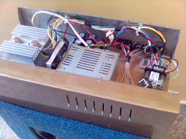

  • Witam! Zamieszczam wzmacniacz zbudowany z kitu jabla j-35.Zasilanie to transformator z amplitunera AT9100.Kondensatory prawie 10000uF na gałąź zasilania.Obudowa po magnetofonie unitry z przerobionym frontem.Na panelu przednim znajdują się potencjometry od mixera 8 kanałowego (równierz kit ale norda),włącznik sieciowy i niebieska dioda(taki bajer :wink: W stopniu prądowym końcówki pracują 4 tranzystory 2n3773 osadzone na 2 radiatorach chłodzonych przez wiatraczek z komputerowego atx-a.Fotkę posiadam tylko jedną tego ustrojstwa :wink:
    Proszę o słowa krytyki! Pozdrawiam!

    Ładne.Nawet nieźle to wykombinowałeś.Jak możesz daj więcej zdjeć środka :)

    czy skoro trafo stoi tak blisko potencjometrów miksera nie ma u Ciebie przydźwięku sieci w
    tym wzmaku.?
    Czy stosując tak długie kable łączące kit z tranzystorami mocy nie napotkałeś się na jakieś przeszkody w uruchamianiu tegoż ?(np sprzężenia )
    jeżeli to nie buczy to winszuję ale bym na twoim miejscu popracował jeszcze nad wyglądem i wstawił drugi kanał bo nie rozumiem sensu mono powermiksera.

    Ogółem fajna konstrukcja :D I milo ze jabel a nie poraz setny TDA7294 :wink: Jakie dales sterujace? I ile kosztowaly te 2N3773?? Bo u mnie nie idzie ich dostac, sa tylko 2N3055 :|

    Witam!Problemy z uruchomieniem były i to spore,ale kolega Janek11389 mi bardzo pomógł,za co mu serdecznie dziękuje.Końcówka jest mono,mikser też dlatego nie bede wsadzał 2 kanału.Tramzystory kupowałem w nowymelektroniku chyba po 3zł.Sterujące bd139,bd140.Nic na szczęście nie buczy.Teraz ten wzmacniacz pujdzie w odstawkę bo robie wzmacniacz janka11389,będą to 2 monobloki po 300W każdy. :twisted: :twisted: :twisted:

    Tranzystory mocy na tak długich kablach to chyba lekka przesada.

    Nie tylko o tranzystory tu chodzi, wogule kabli za dużo... Jak dla mnie to że nie ma przydźwiękow to cud istny. Ja bym to na szafe polozyl i nie doptykal coby sie kabelki nie przesunely bo będzie buczeć aż miło :)

    Witam! To mój pierwszy wzmacniacz,i niedługo idzie na tą szafe bo bede kończył końcówke kolegi Janka 2X300W\4ohm, to bedzie maszyna do dręczenia sąsiadów!!!!!

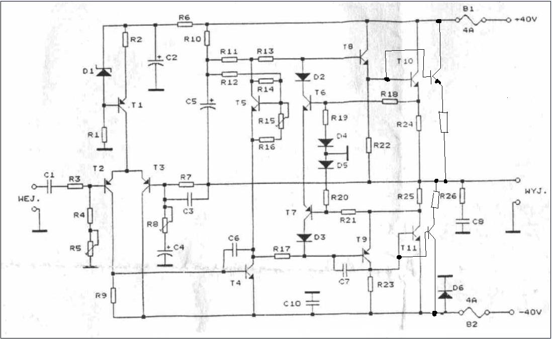

    Mam jeszcze jedno pytanko, jak w tym jabelu usunąć zabezpieczenie przeciwzwarciowe zeby mogl pracowac z kolumnami 2Ohm? Tzn. jakie element usunac?

    Witam!Jak chcesz zasilić kolumny 2ohm to wylutuj d2 i d3,ale pamiętaj żeby wzmacniacz działał prawidłowo przy 2ohm to koniecznie musisz dołożyć tranzystorów do stopnia prądowego. Pozdrawiam!

    Jak podłączyłeś drugą parę tranzystorów??
    Mam taki kit i też chce dać 4x2n3055 i wyższe napięcie, tak jak kolega INtRO_Tech

    Witam! To jest proste podłączasz tak jak ci narysowałem! Ale niemam zaufania do 2n3055 przy wyższym napięciu.Lepiej daj 2n3773 Pozdarwiam!

    Twoje zdjęcie się nie otwiera, jak możesz to popraw to.
    A co do 2N3055 to takie miałem w zestawie, ale nic nie stoi na przeszkodzie
    dać 2n3773.
    Jakim napięciem to zasilasz? Jakie dać tafo by uzyskać +- 45V i o mocy ok 300W
    Większe napięcie zasilania powinno zwiększyć moc do ok 120W.
