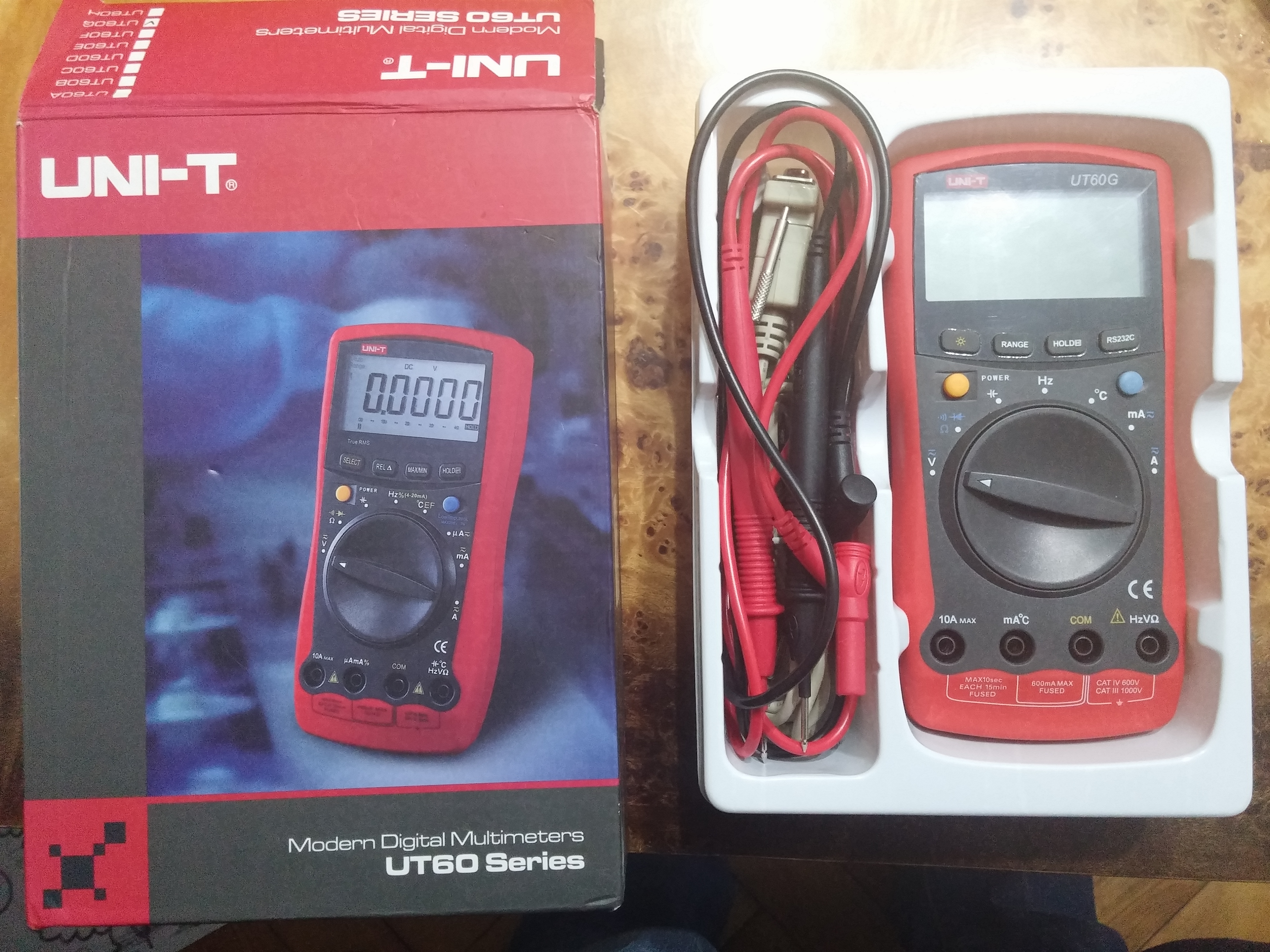

    Fajnie jak byś podał napięcie i prąd odczytując przynajmniej z tego cuda.
    Czy długość przewodu ładowarki ma wpływ na czas ładowania?
    Wkładasz to do ładowarki a do tego dopiero Twój przewód.
    Jeśli na krótkim ładuje poprawnie a na dłuższym już nie to raczej jednoznacznie oznacza słabą jakość przedłużacza USB.

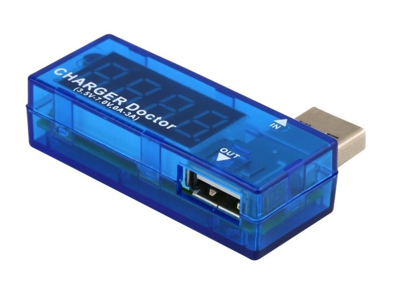

    Zaraz dam coś co was przekona i da do myślenia dajcie mi chwilkę wrzucę filmik zaraz i pokażę (waga 2 filmów prawie 500MB)
    Dodam że ten niebieski "CHARGER Doctor" nie jest to legalizowany miernik napięcia ale wynik pomiaru jest dość dokładny (sprawdzałem jego wskazania żeby nie mieć co do niego wątpliwości) nie mniej lepszy taki niż wskazania pokazywane przez aplikację którą poleca kolega "Krzychu K." Tylko co ona mierzy ... na pewno nie prąd ;)
    Do rzeczy:
    Przedłużacz USB pokazany na filmie ma długość 2m i nie zagwarantuje że nie pochodzi z chin ale zapewniam że żyły są w nim grube i masy/ekrany wtyczek są ze sobą połączone co nie jest praktykowane w najtańszych przewodach z Chin.
    I co tym zmierzy? Prąd całości. Więc w jaki sposób zmierzy spadek napięcia na przewodzie?
    Porównywałeś do czego?

    Porównałem z tym:
    Wyobraź sobie że natężenie jest w całym układzie takie samo (nic nowego nie wymyśliłem bo fizyki i pewnych praw nie oszukasz) ale oczywiście napięcia się zmieniają.
    A zrobiłem/nagrałem ten filmik dla porównania że aplikacja nie pokazuje prawidłowych wartości. Proszę czytaj ze zrozumieniem chyba że ja piszę niezrozumiale to przepraszam za to.
    Podpinasz przy ładowarce a potem za przedłużaczem i wiesz jakie są napięcia i jaki spadek występuje.
    Na przewodzie 2m przy ładowarce zmierzone napięcie ma wartość 5.09V za przedłużaczem 4.73V, prąd jednakowy w całym układzie. Dodam że takie niebieskie świecidełka mam w ilości 3 sztuk. Włożyłem w każdym miejscu i stąd wiem jakie są napięcia i natężenia.
