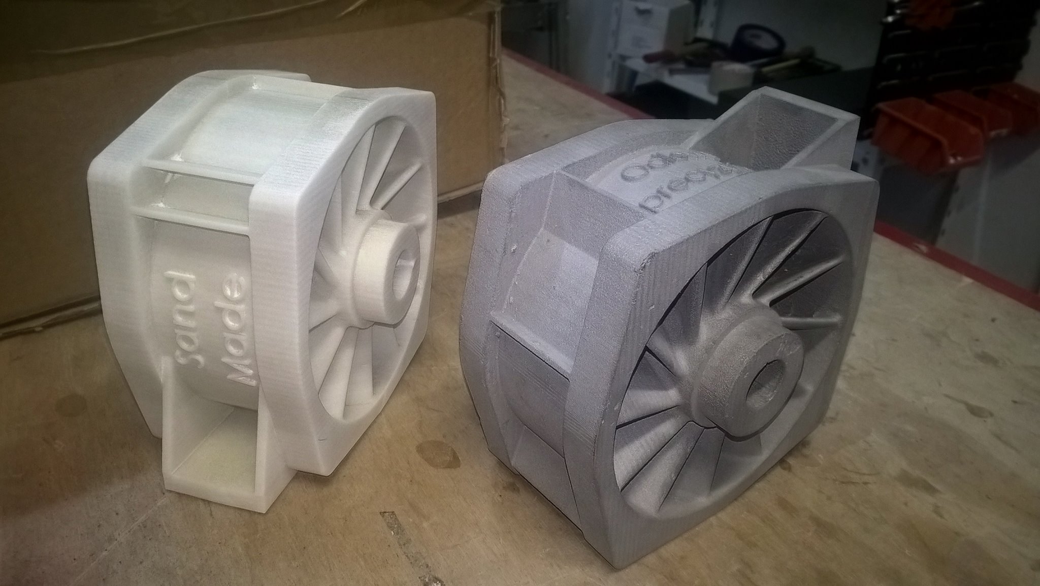

    W sumie to trochę prowokacyjne większość osób znających temat wie, że wydruki nie są zawsze idealnie szczelne, tak jak kolega wyżej pisze drukowanie obudów na SLS (zapewne z nylonu) przynosi wysoką skuteczność ale tutaj części są jak z wtrysku.
    Ostatnio byłem u swoich znajomych i oni zajmują się drukowaniem części i odlewami tak że mogą otrzymać dowolny kształt i geometrię najpierw z wosku a później z metalu znaczniej taniej i szybciej niż na metalowym SLS-ie
    poniżej przykład

    blue_17 jak wygląda powierzchnia takiego odlewu bez obróbki? Bo na zdjęciach jakie zamieściłeś idealnie, to jest szlifowane? Fakt drukarki SLM mają wiele wad wynikających ze skurczy termicznych i sam wydruk wymaga obróbki zarówno powierzchniowej jak i termicznej- odprężanie.
    Jedyna zaleta to możliwość drukowania w specyficznych proszkach typu: inkonel, stale stopowe, tytan.

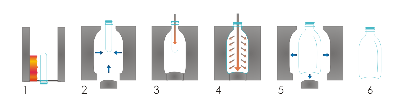

    A to nie wiecie, chłopaki, że butelki PET się rozdmuchuje? Wystarczy sześcienna czy prostopadłościenna forma, a lepiej - jak napisano - cylindryczna z zaokrąglonym dnem, dmuchamy na gorąco i gotowe.
    Wstawiam rysunek, a co mi tam, najwyżej dostanę bana:
    A to nie wiesz chłopaku, że wpierw trzeba wykonać formę (można wydrukować w 3D) z powietrza nie spadnie.
    Ten pomysł skomentowałem już wcześniej (post#12)

    vodiczka napisał:
    A bez formy jaką formę przyjmie rozdmuch? Może akurat bańki mydlanej?
  • #27 15804333
    vodiczka
    Posty: 30191
    Pomógł: 1183
    Ocena: 4293
    Dokładnie :) jednak Ty proponujesz sześcienną lub prostopadłościenną formę (przy okazji - sześcian jest szczególną formą prostopadłościanu) to już lepiej drukować zbiornik bo odpada koszt rozdmuchu.
