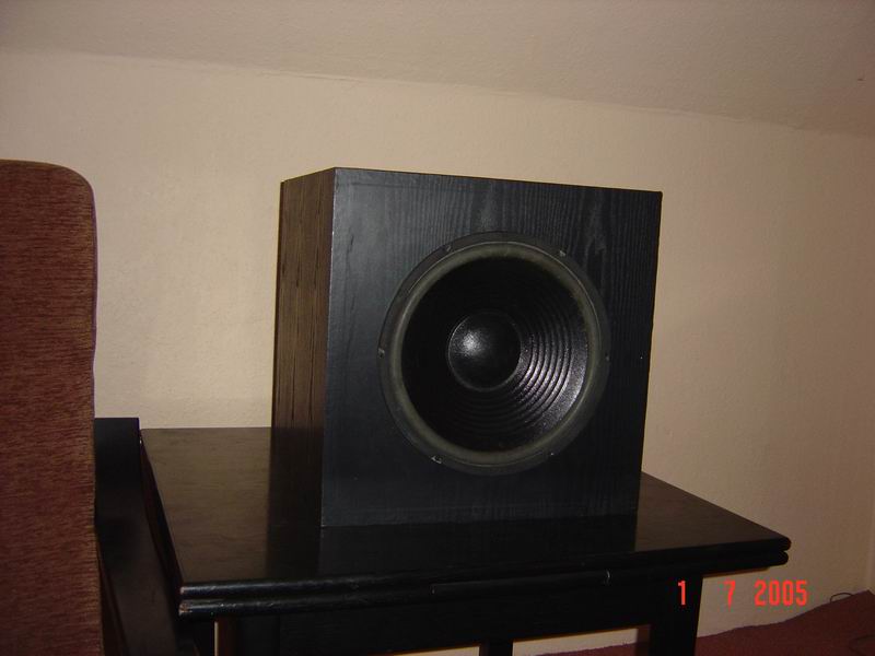

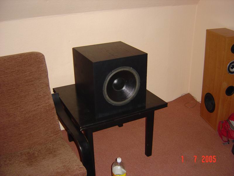

  • Na wstępię poweiem ze to nic specjalnego ale zawsze sub i warto go pokazać robiłem już nacznie ładniejsze suby ale ze względu na goniacy mnie czas realizaci zamówienia dla mojego kuzyna nie wyszło to najpiękniej.
    skrzynia zamknięta około 60 litrów
    wytłumienie - gąbka 1cm i watolina prawie w całej obiętosci skrzyni (bardzo luźno rozłożona)
    Sub jest pasywny bo przy wzmacniaczy denaon 4x200 W RMS to nie trzeba sobie robić aktywnego :P
    głośnik niestety Alphard EW120 taki kiedyś dostałem za piwo i dlatego na nim suba zrobiłem żeby nie leżał i się nie marnował ale zawsze troszkę więcej basu w pokoju :p
    płyta wiórowa 18 mm grubości
    zwrtonica pasywna z odcieciem na 200Hz
    Cała konstrukcja całkiem ładnie zagrała aż sie zdziwiłem zatrzęsła szybami (byłem zaskoczony bo ten głośk kosztuje około 50 zł ale w skrzyni zamknietej zagrał nieźle

    Dobrze rozwiązany kolorystycznie, troche monotonnie, ale dzięki temu wydaje się mniejszy. Mankamentem może być jedynie widoczność łączenia płyt. Na drugi raz więcej szpachli. Gra zadowalająco i to jest najważniejsze.

    Na przedniej sciance widac niedokladnosci odnosnie oklejania, ztn szpachla nie jest do konca wypolerowana... czasu to nie wiele zajmuje, rotacyjna bedzie ok max 2godz :) . nastepna sprawa to grubosc scianki 18mm przy 60litrach , czy one casem nie rezonuja...? a o zadnych wzmocnieniach sie nie doczytalem.
    jesli to ma pracowac razem z tymi podlogowkami co widac na fotach to ja bym nie stosowal na bank czrnej okleiny...

    wiem ze widać niedociągnięcia z przody robiłem to szlifireką oscylacyjną i byłu 2 problemy nie wiem dlaczeo płyta nie chciała doć się scierać zużyłem 8 papierów sciernych i nic a szpachtel był jakiś felerny bo przy szlifowaniu robił się szkilsty i nie dało sie go wyszlifować do koińca nie wie m dlaczego ale napewno już go nie kupię, pozatym robiłem go z kuzynem i jemu się spieszyło ja bym tego tak nie zostawił ale on chciał mieć go gotowe na zaraz. Skrzynia nie ma wzmocnieni i nie rezonansuje (naszczęsie bo też się o to bałem). Tak już wspomniałem wcześniej sub nie jest dla mnie tylko dla kuzyna a on ma 2 czarne kolumny i bedzie to pasować do niego a nie do mnie bo to nie dla mnie :p
    no to już chyba wszytsko troszkę można się powstydzić tej konstrukcji isam się zastanawiam dlaczego ją tu dałem ale niedługo opiszę dokłądnie mojego suba a tam nie poszedłem na żaden kompromis więc chyba wam się spodoba :p ale to za jakis czas :D

    Pewnie lepiej by grał na którymś z nowych LW 120XXX albo nawet na starszym LW1200 w obudowie BR. Co do wykończenia to wyszło naprawdę dobrze, oczywiście można było trochę brardziej to wyrównać.

    Fajna konstrukcja nieco razi mnie łączenie okleiny ale ciężko jest to wykonać inaczej, wiem z doświadczenia. Ogólnie podoba mi się, a najważniejsze są przecież wrażenia odsłuchowe.

    Nawet, nawet. Właśnie to jest problem z oklejaniem obudowy - trzeba mieć idealnie gładką powierzchnię. może użyłeś za drobnego papieru ściernego i dlatego nie dałeś rady :) ale dobra , zdarza się. Powiedz kuzynowi żeby ustawił suba w rogu pokoju. Będzie miał kilka dodatkowych dB w zakresie najniższych tonów :) Pozdrowienia
